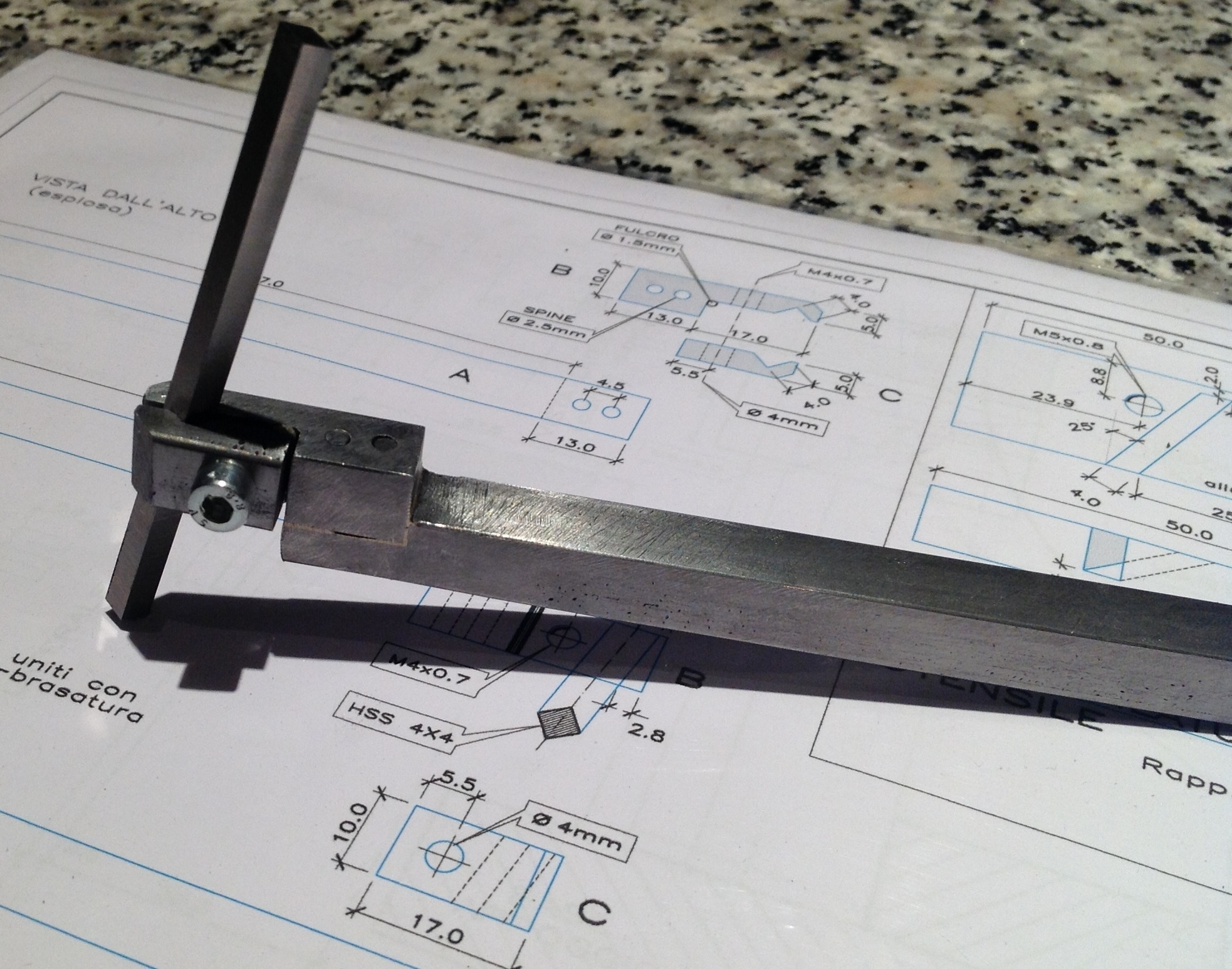

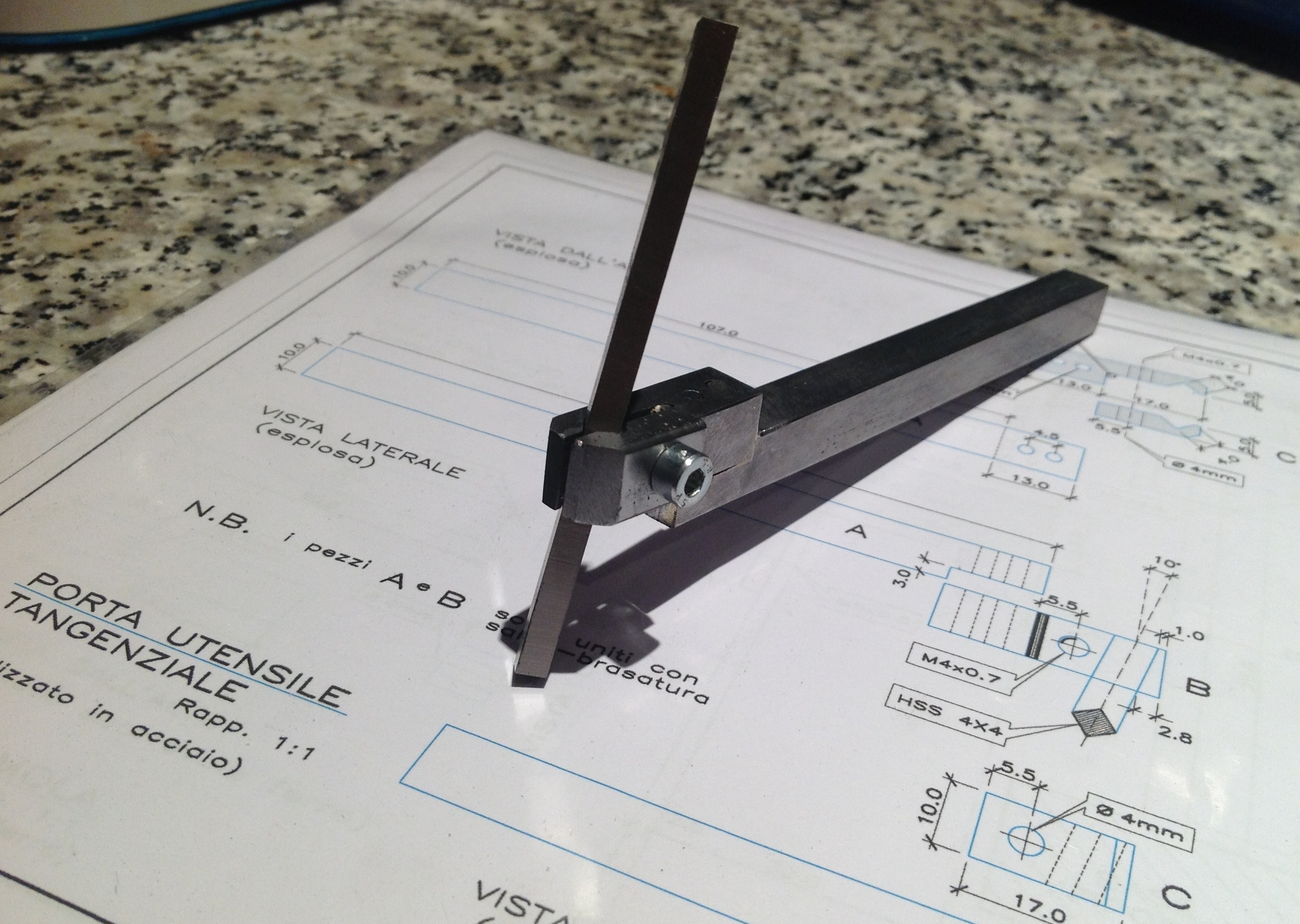

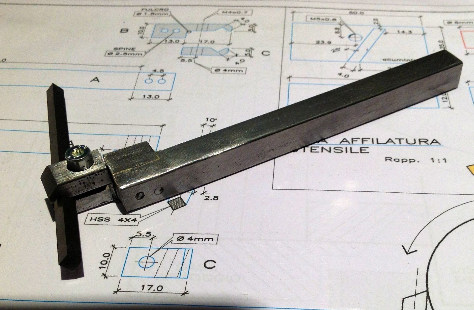

...ecco il mio fiammante protautensile tangenziale, atro banco di prova per la mia torretta a fresare (vedi post)... Ho faticato un pò ma poi
È venuto bene :P
Post Re: portautensile tangenziale
il: May 28, 2013, 07:08
Ottima replica Claudio! Brasato e realizzato ottimamente. Ora aspettiamo la dima, indispensabile e anche molto più semplice da realizzare :-)

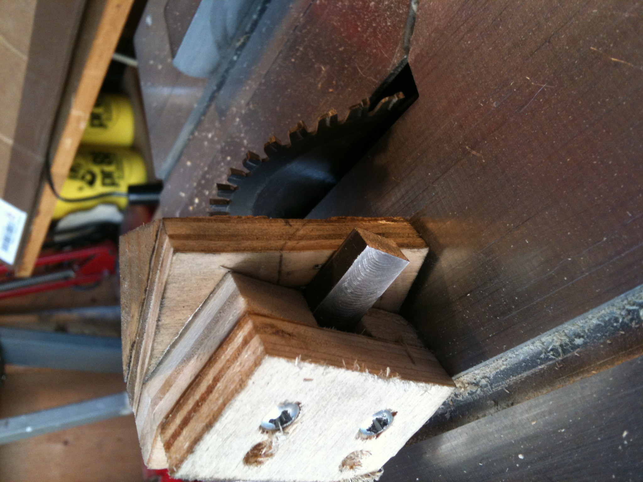

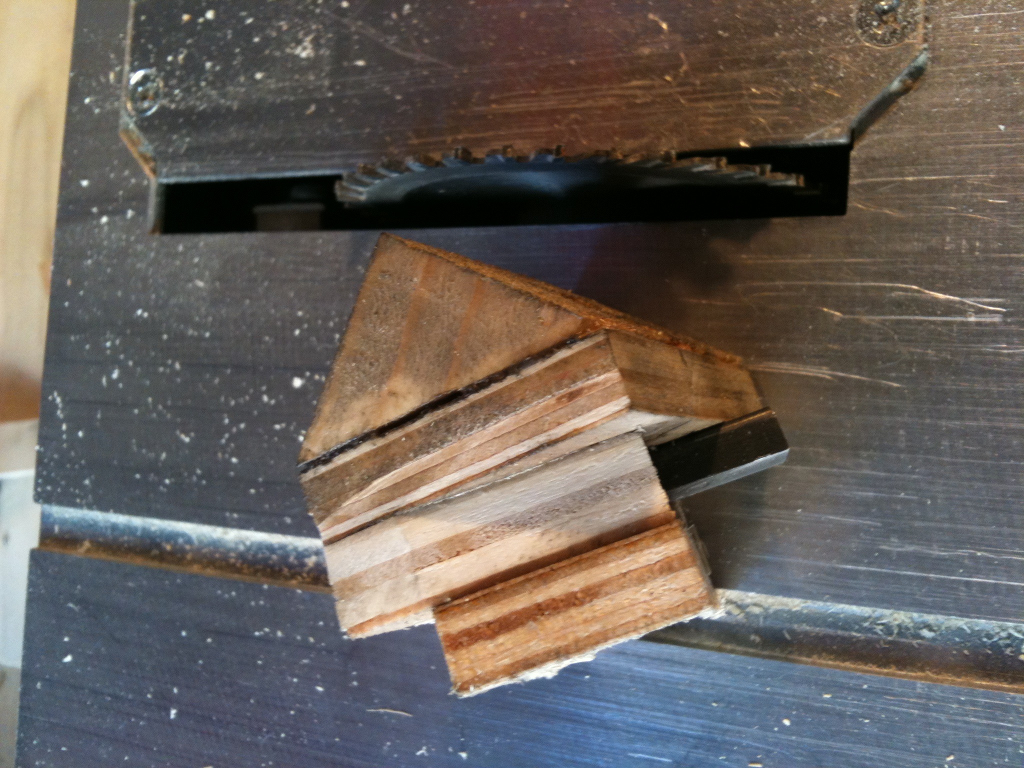

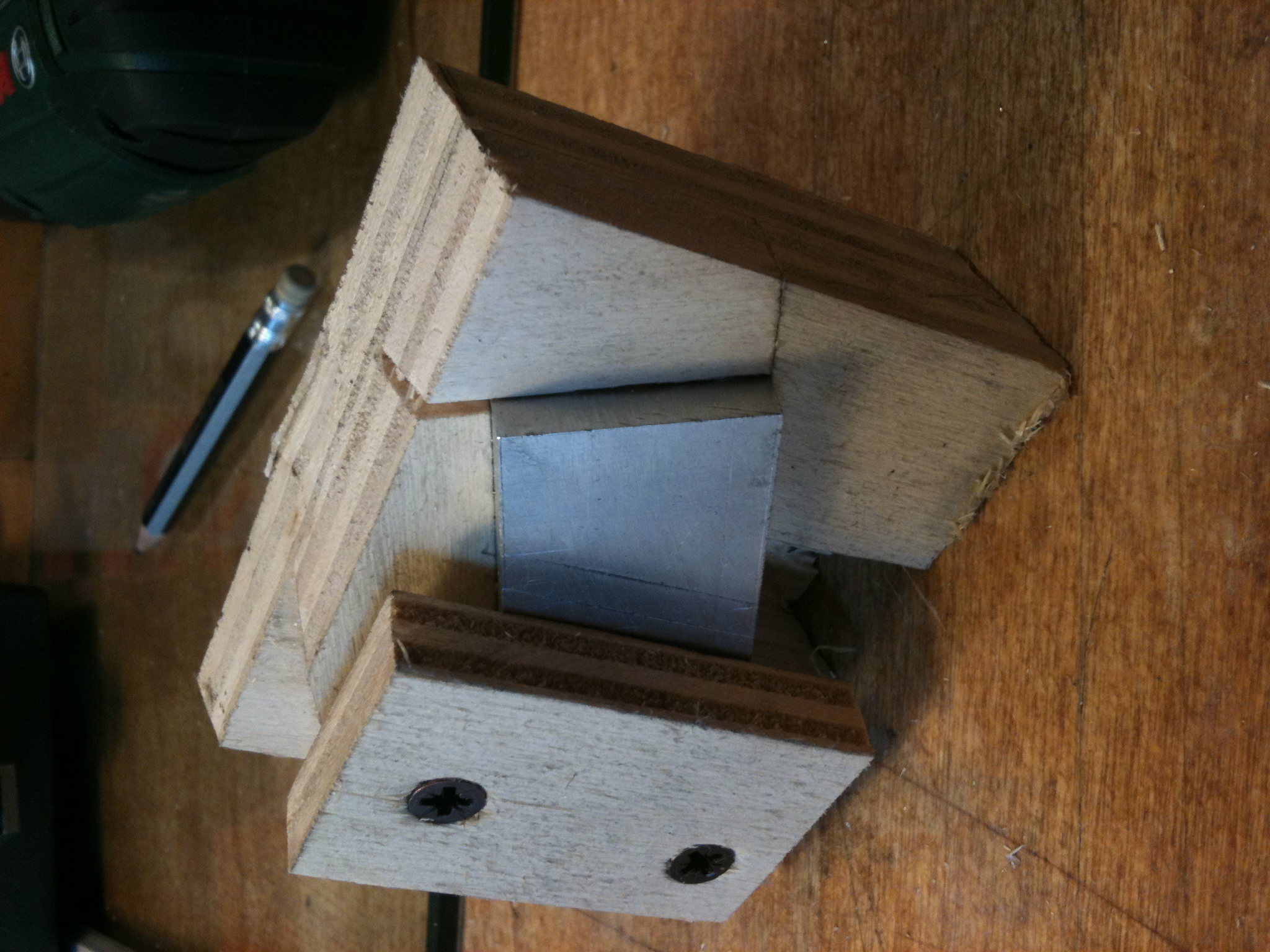

Claudio, sono curioso! Che tipo di setup hai usato per realizzare le cave inclinate del portautensili con il tuo accessorio per fresare sul tornio? Hai qualche immagine da mostrarci?

Cita da: Rick il May 29, 2013, 07:00
...pura carpenteria! 8-)
