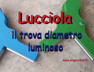

LucciolaCari amici, sono davvero contento di potervi presentare LUCCIOLA ®
Lo strumento che risolve una volta per tutte l'annoso problema della foratura trasversale nel diametro, di una barra tonda o di un tubo.
Dopo un lungo lavoro di affinamento e di progettazione, ho ideato questo nuovo strumento che consente di fare questa operazione in pocchissimi secondi e con estrema precisione.
Nessuna necessità di punte pilota di diametro stabilito (escluso ovviamente il "centrino" per iniziare la foratura ed evitare la flessione delle normali punte), semplicità estrema di posizionamento e foratura esatta nel diametro lungo qualsiasi quota stabilita, del nostro pezzo da forare. Il tutto con estrema precisione e rapidità.
E poi Lucciola ®…. può andare con tutti i diametri che vogliamo, dai più piccoli fino ad arrivare ad oltre 80 mm!! Sempre con lo stesso strumento. :-)
Il circuito di "Lucciola" si chiude sul suo codolo (da 6 mm) e quindi se mettete in contatto i due sensori a V tra di loro, tenedolo in mano, non si accenderà alcun LED.
Questo è del tutto normale. Una volta montato sulla macchina, che ha continuità elettrica tra mandrino e morsa, lo strumento vi indicherà anche da che parte muovere il pezzo e quando sarà centrato sul diametro, rispetto all'asse del mandrino!
Eccovi il filmato di presentazione sul mio canale YouTube
Non perdere l'occasione di avere subito  il tuo "Lucciola" per fori trasversali precisi e in un attimo!
"Lucciola" completo di batteria e pronto per l'uso:
Euro 29  (costo SOLO per spedizione in ITALIA)
Inserire n. di cellulare per la spedizione
