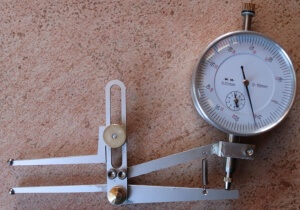

Calibro per fori interniLa misura di fori interni non è mai molto semplice. Ci sono vari strumenti per poter fare questa misurazione, di solito piuttosto costosi,
Qui vi voglio presentare questo strumento che si può realizzare abbastanza semplicemente e che, se costruito in maniera accurata, può darci una ottima precisione e ripetibilità della misura.
Inoltre la lettura analogica diretta pemette di avere una praticità più alta nella misurazione, rispetto ad altri tipi di calibri interni.
Questo strumento fa uso di un comparatore centesimale e il resto è costruibile per proprio conto, rendendolo molto economico e divertente da realizzare.
In questa pagina potrete anche scaricare i disegni delle parti da realizzare in DXF, compresi i file in G-CODE per una eventuale realizzazione tramite una fresatrice CNC. Troverete anche il disegno delle parti in PDF con tutte le quote, per poter realizzare le parti di questo strumento, anche a mano.
Questo è il video che descrive lo strumento dal canale YouTube EBGmodels.
La serie dei disegni comprendente le parti da realizzare in formato DXF,
in formato G-CODE per fresatrice CNC e in PDF con le quote in mm
