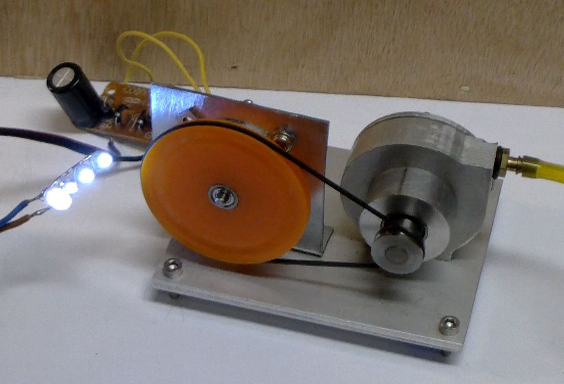

Generatore Elettrico
Ho pensato quindi di progettare e realizzare un piccolo generatore elettrico che potremo usare in abbinamento ai nostri modelli di motori di qualsiasi genere, per produrre energia elettrica.
Le applicazioni di un simile generatore sono legate solo alla vostra fantasia. Potrete realizzare dei plastici e illuminare dei mini lampioni a LED per illuminarne le sue vie, costruire dei diorami, impiegare l'energia prodotta per mille altri impieghi, oppure semplicemente costruire un minialternatore, come un qualsiasi altro modello e capirne il funzionamento. Una cosa che affascinerà di sicuro anche chi, (ancora) non modellista, fa la classica domanda :"si.. ma a cosa serve?"

Nel file ZIP troverete oltre al Video Corso, anche i files PDF dei disegni tecnici elaborati da me al CAD 3D e i files DXF e NGC (G-Code) se avete una macchina CNC, pronti per fare alcune delle parti.

    Come al solito un bel video corso, dal sito consigliato pensi si possano utilizzare i magneti rotondi così da creare il rotore su tornio/fresa?
    • Rick
      #2 Pubblicato da Rick  11 anni fa
      Grazie Marco. Si, il progetto si presta a sperimentazioni. Con le dimensioni date dei magneti tondi da 5 mm di diametro potrebbero andare bene. Puoi comunque fissare anche i cubi in maniera diversa; ad esempio con adesivo epossidico con un rotore fatto in altro materiale o anche in materiale magnetico. Inoltre come detto anche nel filmato, posso stamparti un rotore senza problemi se vuoi. Ciao buona generazione elettrica :-)

    Ciao Rick.Innanzitutto ti faccio i complimenti per simpaticissimo progetto e a proposito ti vorrei fare una domanda ma solo a titolo informativo.Dunque oggi mi sono arrivati i piccoli magneti e come di consueto controllo la loro dimensione e leggo 4,97-4,98.Ora la mia domanda è :Il disegno porta 5.2 ed è troppo grande per i miei magneti quindi devo rivedere queste misure ed adattarle a i miei magneti o sbaglio?
    Antonio.
    • Rick
      #6 Pubblicato da Rick  11 anni fa
      Ciao e grazie per il commento. Se vuoi possiamo riprendere l’argomento nel forum con più spazio a disposizione.
      La misura di 5,2mm si riferisce alla stampa 3D. Il materiale stampato tende un pochino a ritirarsi e quindi devi compensarlo in fase di creazione dell’oggetto. Con quella misura la stampa viene in modo che i magneti si infilino ad “interferenza”.
