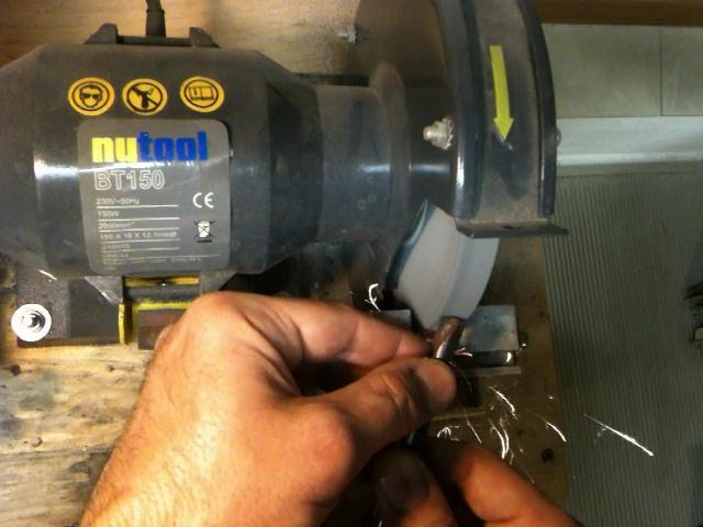

affilatura punte elicoidali
Affilatura punte elicoidali di foratura
videocorso che spiega come affilare a mano, e con il solo uso di una mola da banco, le punte da foratura; quelle comunemente chiamate "punte da trapano" e renderla anche autocentrante.
Questa è una operazione che richiede solo un po' di esercizio pratico e di una buona guida costituita appunto da questo videocorso.
Non è necessario spendere capitali in punte nuove, possiamo tranquillamente riaffilare le nostre, anche se malamente spuntate o rotte. Una punta affilata bene fa un lavoro pulito del diametro esatto ed è sicuramente molto meno pericolosa di una che non è affilata bene!

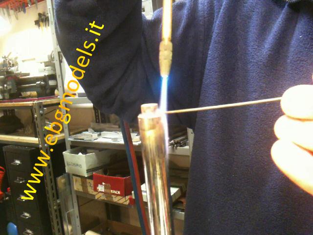

Videocorso sulla saldobrasatura
Saldobrasatura forte con lega d'argento
La Saldobrasatura o semplicemente Brasatura forte con lega di argento è una  "saldatura" usata spessissimo nei nostri lavori modellistici. E' semplice e direi molto divertente da fare, ma necessita, come tutte le cose, di avere un pochino di esperienza. Con questo breve videocorso potrete imparare a farla. Il tutto sempre spiegato in maniera semplice e pratica!
Durata 7 minuti

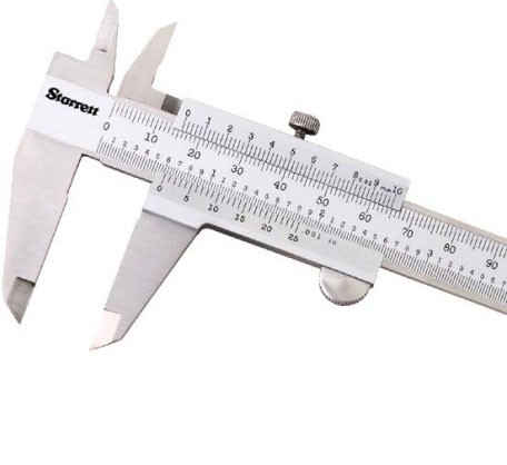

Video Pillola sul Calibro a corsoio
Uso del Calibro a corsoio
Una Video Pillola ad uso dei principianti per adoperare in maneira corretta questo prezioso e versatile strumento di misura. Sia per il tipo meccanico che per quello digitale.
Durata circa 17 min.
File AVI di circa 220 MB
Login Required

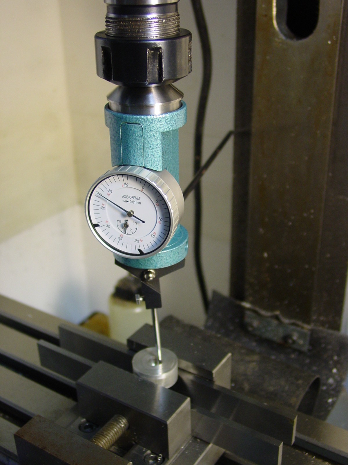

Centratore sulla fresa
Centratore bidimensionale
Video Pillola sulla descrizione ed uso di questo centratore che costituisce uno degli strumenti più utili da usare sulla fresatrice ed anche sul tornio.
Durata circa 12 minuti
File AVI di 153 MB
Login Required

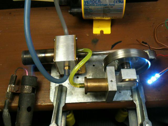

Cogeneratore Stirling in test al banco
Fasi di test al banco, spiegazione del funzionamento di un motore Stirling e discussione del setup di prova.
Durata circa 27 minuti
File AVI di 333 MB
Login Required

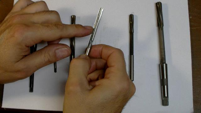

alesatori
Video Pillola riguardante gli alesatori.
Eseguiamo fori perfettamente cilindrici grazie a questi preziosi utensili.
Esempi di vari tipi di alesatori e utilizzo pratico di un alesatore manuale sul tornio.
Potete vedere la Video Pillola in questo articolo

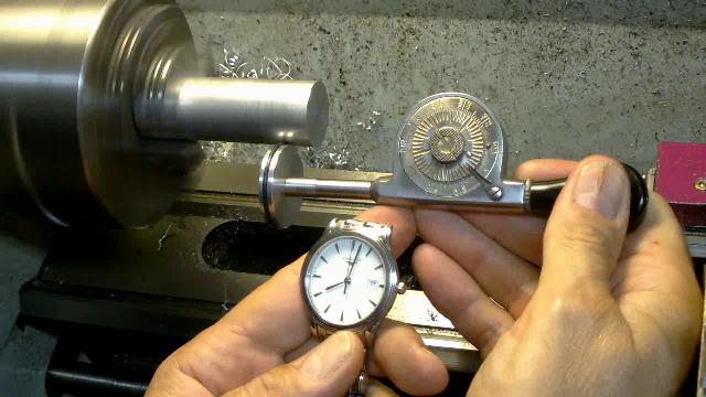

Contagiri
Uno strumento "anziano"
Una Video Pillola relativa all'uso di un bellissimo strumento "vintage" che torna allo splendore dei suoi tempi migliori!
Video Pillola tutta da "gustare" nel suo apposito articolo
Brasatura alluminio
Brasatura dell'alluminio
Una breve Video Pillola all'interno del suo articolo, per farvi conoscere questa ottima lega per la brasatura dell'alluminio che uso da alcuni anni.
Nei PRO: l'ottima tenuta e resistenza
Nei CONTRO: necessita un po' di esperienza nell'uso.

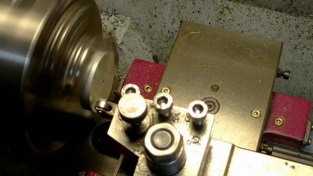

videopillola filettatura
Ancora sulla Filettatura al Tornio!
La realizzazione di una filettatura di passo 0,5 mm su due parti piuttosto grosse, mi ha dato lo spunto per questa breve Video Pillola a compendio del Video Corso sulla filettatura.
Qui il filmato sul mio canale YouTube che vi invito a sottoscrivere per essere aggiornati sulle novità.

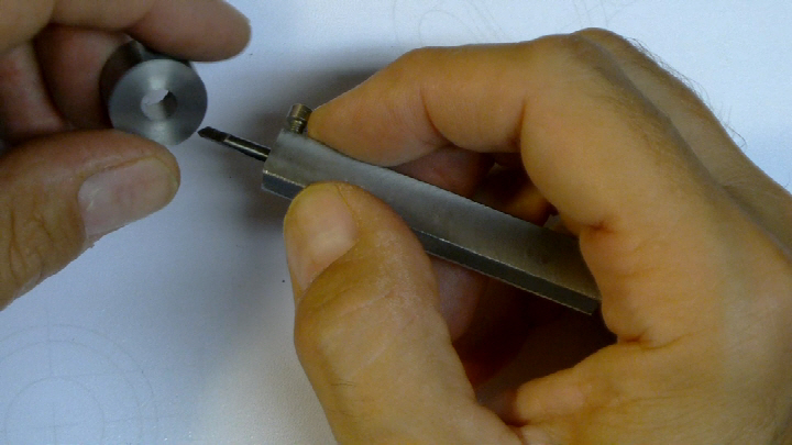

Dima per fori trasversali
Forare un tondo trasversalmente nel suo diametro.
In questa Video Pillola vi mostro un simpaticissimo utensile per fare questa lavorazione che si incontra spesso, in maniera rapida veloce e precisa!
In più avrete la possibilità di ordinare direttamente l'utensile ad un costo irrisorio!

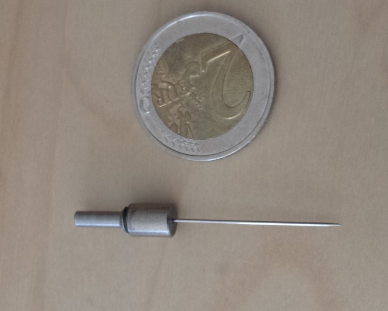

centratore ad unghia
Centratore ad .."unghia" per fresatrici piccolissime!
In questo articolo con Video Pillola allegata, vi mostro cosa si può realizzare per ottenere la centratura dell'asse di rotazione di una piccolissima fresatrice (tipo MF70 Proxxon) sul pezzo da fresare. Come sempre potete richiedermi di realizzarvi l'accessorio, se non vi sentite in grado o non avete le attrezzature necessarie per farlo da voi.

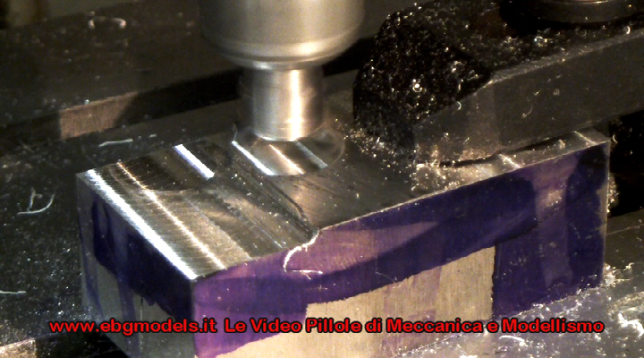

Mini Fly Cutter
Prova di un "mini Fly Cutter"
In questa Video Pillola vi voglio mostrare come è possibile realizzare un piccolissimo FlyCutter da usarsi in fresatrici di piccole dimensioni come per es. la MF70 della Proxxon, che presentano un numero di giri minimo molto elevato.

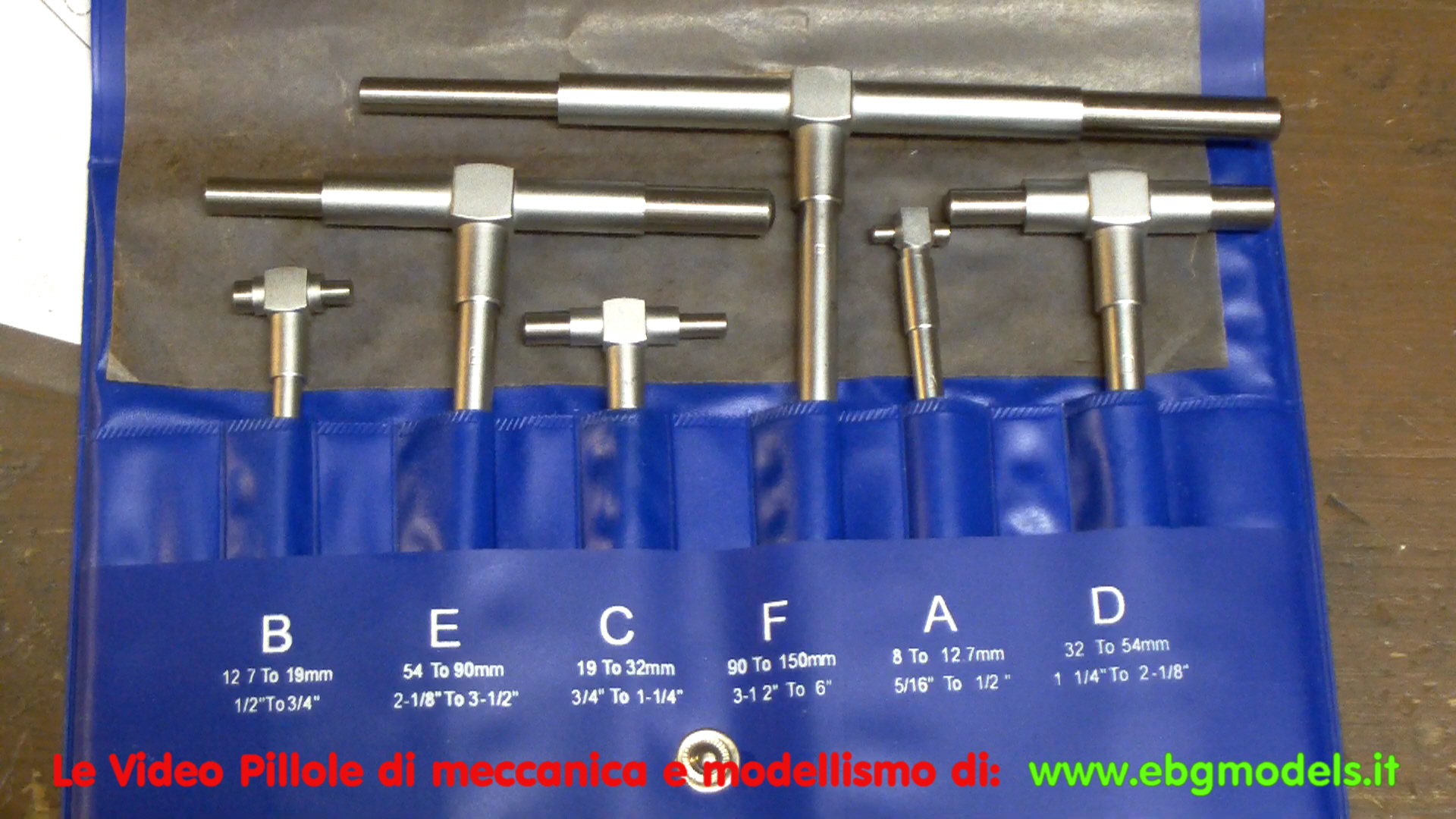

Calibri interni
I calibri interni
In questa Video Pillola sul mio canale YouTube, vi mostro un set di strumenti molti utili per rilevare la quota interna di un foro anche durante le lavorazioni sulle macchine utensili. Molto pratici e dal costo contenuto, ci possono venire utili in molte occasioni. Utensili da non sottovalutare nella nostra dotazione!

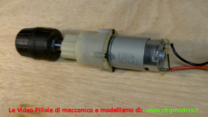

trapano.Movie_Istantanea
Cosa c'è dentro ad un trapano/avvitatore a batteria?
Lo smontaggio di un trapano/avvitatore per recuperare i meccanismi interni, mi ha dato lo spunto per illustrare le interessanti parti meccaniche ed elettroniche che si trovano al suo interno. Una Video Pillola un po' diversa dal solito, ma sempre istruttiva e credo interessante.

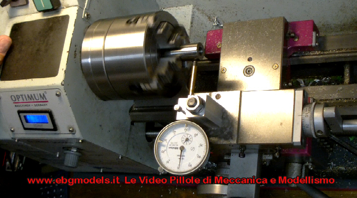

Tornitura Micrometrica per grandi precisioni
Grazie alla regolazione della slitta portautensili del vostro tornio potrete fare avanzare l'utensile di 1/10 rispetto a quando indicato sul relativo nonio. Questo permette di ottenere una grande precisione nel diametro della tornitura.
In questa Video Pillola del mio canale YoutTube mostro una semplicissima e pratica "dima" che consente di fare questa regolazione in un attimo!

    salve, ho scaricato il video sull'affilatura delle punte e devo dire che sono molto soddisfatto per l'impostazione estremamente pratica: complimenti!
    Una domanda: quale tipo di pietra è consigliabile utilizzare con i vari tipi di punte da trapano?
    Saluti
    • Rick
      #2 Pubblicato da Rick  14 anni fa
      Grazie Luigi. Una pietra a grana fine o media in ossido di alluminio (colore grigio) può affilare senza problemi tutte le punte di foratura da metallo. Quelle date in dotazione nelle mole da banco, anche dei bricocenter, vanno bene per la quasi totalità delle punte comuni. Per acciai rapidi si potrebbe scegliere il colore rosa o bianco, cioè ossido di alluminio morbido. Per le punte in carburo o metallo duro invece, necessita una pietra di colore verde al carburo di silicio.

    Salve Riccardo, in merito all' affilatura delle punte ti chiedo se la pietra da mola al carburo di silicio ( quella verde per intenderci) puó viceversa essere utilizzata per punte comuni. Colgo l' occasione per chiederti anche se questa pietra posso utilizzarla per la creazione di utensili da tornio in hss. Sono alle prime armi…..
    Grazie
    • Rick
      #11 Pubblicato da Rick  13 anni fa
      La mola al carburo di silicio può essere impiegata anche per il comune HSS ma è un po’ morbida e quindi tende a consumarsi facilmente. Infatti, più il materiale da molare è tenace, più la mola deve essere tenera, per permettere di esporre grani abrasivi sempre nuovi. Quindi bisogna creare un compromesso. La cosa migliore sarebbe dotare la mola di una pietra ‘verde’ per l’uso sui metalli duri (es utensili a placchette saldobrasate) e una media ‘grigia’ per l’uso di HSS. Prendere sempre anche un ravvivamole al diamante industriale, per ‘sistemare’ e rendere piana la superficie di taglio, per un lavoro perfetto di affilatura.
