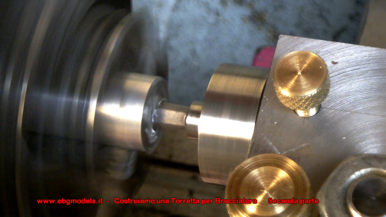

Costruiamo una Torretta Brocciatrice per il Tornio
Essere attrezzati per eseguire lavorazioni particolari o un po' fuori della norma è una cosa che può tornare utile spesso nel nostro laboratorio di micromeccanica.
Per esempio se dovessimo eseguire un foro quadrato o esagonale su di un pezzo come potremmo fare?
Per queste operazioni esistono le Brocciatrici, ma sono utensili molto spesso davvero costosi e non alla portata di un modellista micro meccanico!
In questo nuovo Video Corso voglio invece proporvi un nuovo utensile che può eseguire questa operazione sul vostro tornio e la cui costruzione è facilmente alla portata di un modellista mediamente attrezzato.
torretta brocciatrice
Come al solito, un'interessante "avventura di costruzione" in cui faremo questo utile strumento insieme divertendoci e arrivando alla costruzione senza il minimo impedimento, in accordo con il motto di questo sito: "La micromeccanica di precisione resa semplice"!

    Ho anch’io acquistato il videocorso che reputo molto interessante. Non sono esperto in lavorazioni meccaniche. Sono un molto modesto elettrotecnico. Ma con il mio piccolo tornio, made in URSS anni 80, riesco comunque a fare qualche bel lavoretto. Vorrei fare a Riccardo una semplice osservazione:
    ho visto che l’utensile esagonale autocostruito, penetra nel cilindro in lavorazione ruotando assieme al cilindro stesso. Dato che la differenza di velocità tra i due è uguale a zero, perchè non tenerli entrambi fermi? Se ciò fosse lecito la costruzione della torretta porta utensile sarebbe risultata meno onerosa! Ciao, grazie.
    • Rick
      #16 Pubblicato da Rick  10 anni fa
      Grazie per il commento, ma l’utensile deve girare per fare la lavorazione. Rivedi bene le spiegazioni perché significa che non hai perfettamente capito il suo funzionamento. Ciao grazie. :-)

    Ciao Riccardo, alcune domande,posso arrivare a diametri maggiori,esempio 20 mm.?.se si lavora ottone,acciaio,alluminio ecc. stesso inserto?indicativamente la velocità di rotazione ?
    Mi serviva proprio, devo rifare l’esagono della leva della frizione del tornio,e una miriade di fori quadri. grazie.
    Andrea.
    • Rick
      #18 Pubblicato da Rick  9 anni fa
      Grazie per il commento. Si, basta che “scali” le dimensioni in base agli inserti che vorrai usare. L’inserto dopo la tempera ed il rinvenimento può esere usato su tutti imateriali.
      La velocità di rotazione è da tenere piuttosto bassa e conviene dare una buona lubrificazione. Tieni presente che l’utensile fa abbastanza sforzo e quindi dovrai essere certo della rigidità dell’assieme del tuo tornio. CIao Buoni trucioli!

    Ciao Riccardo, oltre a farti i complimenti per tutto il materiale che metti a disposizione e i modi di farci risparmiare costruendoci la propria attrezzatura, vorrei farti una domanda per quanto riguarda questa torretta brocciatrice.
    Nel video ho visto che alla fine quando la provi non esegui il centraggio dell’ asse X del tornio, vorrri sapere come fare e in caso se è importante o meno essere perfettamente centrati sul pezzo da brocciare. ( forse me lo sono perso io questo passaggio )
    Grazie in anticipo
    • Rick
      #20 Pubblicato da Rick  9 anni fa
      Ciao e grazie per il tuo commento. Puoi regolare la torretta usando un cono e poi la faccia per essere inclinato di 1° e alla giusta altezza. Successivamente con il cono nell’autocentrante e nella brocciatrice, puoi avanzare con la slitta trasversale per essere in linea con l’asse di rotazione del tornio. A quel punto puoi fare l’operazione sul pezzo.  Ciao.
