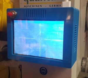

Il sistema di centratura a microscopio "ImmediataLente" diventa ancora più completo e versatile grazie a questo nuovo Display dedicato.
Ho messo a punto e realizzato il display, per chi vuole evitare di usare il proprio delicato smartphone Android vicino a trucioli, olio e refrigeranti, oppure ha probelmi con il chiuso mondo Apple, o possiede solo uno "smartphone" che non prevede la funzione OTG, oltre che per rendere ancora più semplice ed… immediato questo ottimo sistema di centratura microscopica.
Il display che è costituito da un micro computer autonomo, fornisce l'immagine del microscopio dopo circa 20 secondi dall'accensione, senza alcuna necessità di intervento; senza bisogno di scelgliere e scaricare applicativi e configurazioni. Il tutto con la massima semplicità e praticità.
Dopo l'uso, tramite il pulsante, si attua lo spegimento ed il sistema è pronto per il prossimo utilizzo.
Il contenitore (design dell'amico Claudio) è provvisto di un magnete, in maniera da poterlo posizionare dove fa più comodo, e poter lavorare con le mani libere in piena tranquillità.
Nessun obiettivo scarsamente visibile specialmente a chi indossa occhiali da vista, un ampio display da 3,5' con la chiara immagine del mirino e del punto da centrare.
