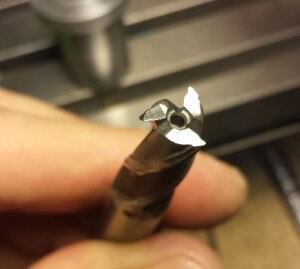

Credo di fare cosa gradita a molti affrontando il problema della riaffilatura delle frese a candela!
Come tutti gli altri utensili, anche le frese sono soggette ad usura, ma la loro riaffilatura costituiva un problema abbastanza difficile da affrontare, perchè non è certo possibile fare a "mano libera" un'operazione di questo genere.
Del resto, le frese a candela, siano a due, tre o quattro taglienti, hanno costi rilevanti, specialmente se di buona qualità, e sarebbe un vero peccato doverle accantonare perchè ormai hanno perso il tagliente.
Consideriamo poi che una lavorazione precisa richiede utensili affilati perfettamente, e questo vale anche e sopratutto per le lavorazioni alla fresatrice!
fresa affilataSono quindi davvero felice di aver realizzato questo economico e preciso affilatore per le nostre frese a candela che mi ha risolto molti problemi e che quindi ho deciso di presentarvi e di condividere con voi cari amici micromeccanici! :-)
