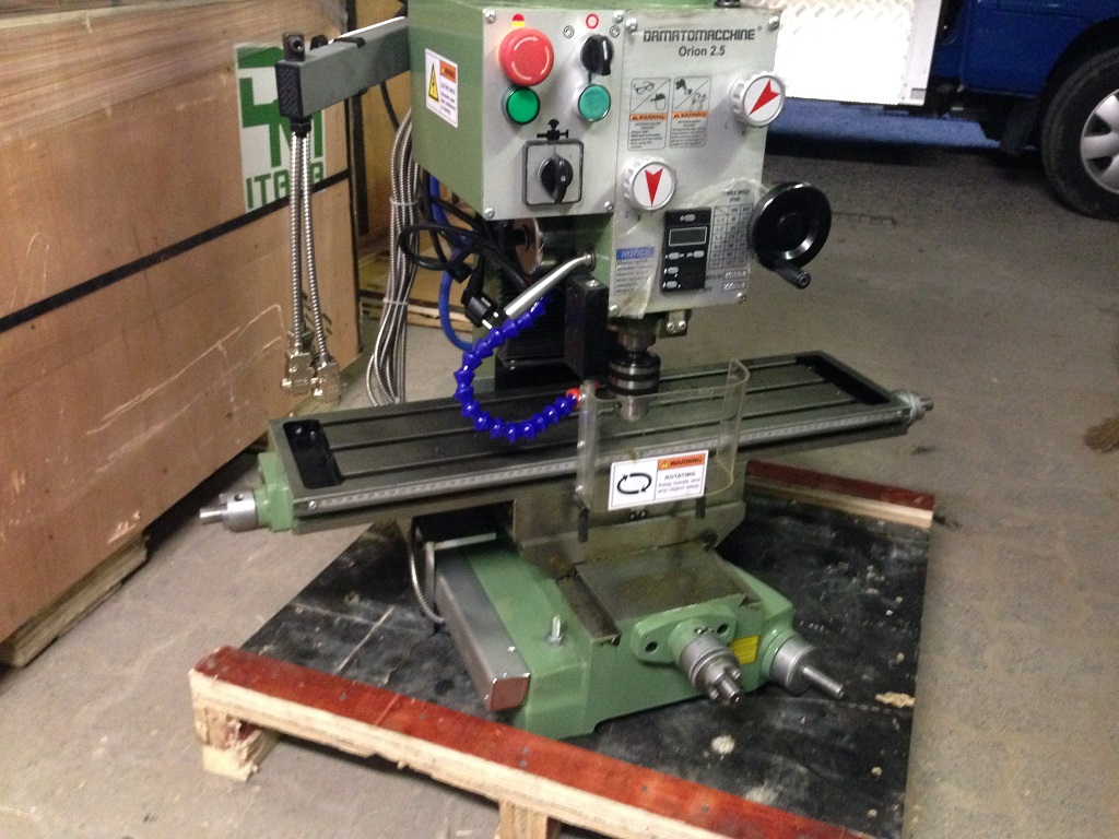

Buongiorno a tutti,
successivamente alla dismissione della macchina multifunzione che avevo comprato anni fa (di cui avevo parlato anche nel mercatino del forum) ho acquistato due macchine utensili separate, ossia un tornio e una fresa.
Ho "ristrutturato" la mia piccola officina per fare spazio alle due macchine e ora mi accingo a movimentare la fresa della quale allego una fotografia.
Il peso non è proprio indifferente (oltre 130 Kg.) e quindi mi sono attrezzato con cinghie da imbragatura, gruetta, eccetera.
Ho però qualche dubbio circa il corretto sollevamento della stessa e pertanto sono a chiedere se qualcuno di voi ha precise esperienze al riguardo.
Sollevare la macchina imbragandola anche dalla tavola a croce (fatto salvo il dover proteggere adeguatamente tutti i punti di contatto con le cinghie) può essere controindicato secondo voi..??
Grazie e un caro saluto a tutti.
Massimo

Ciao Massimo,
non è solo controindicato è un vero e proprio "delitto meccanico" eh eh :-)
Devi far passare le cinghie sotto il basamento e poi fissare alcune "saette" in maniera che non si possa rovesciare senza che si sfiori il tavolo a croce ne la testa.
Se poi ce la fai potresti smontare la testa e montarla quando è piazzata, o comunque togliere tutto il toglibile :-)
Buon trasporto!

Ciao Massimo,
quando ho installato la mia Wabeco F1210 ho avuto i tuoi stessi problemi e sono riuscito a risolverli smontando tutta la parte verticale dal basamento: in questo modo i pesi da sollevare diventano più maneggevoli. Una volta montato il basamento ho riposizionatola parte verticale e tutto è andato a posto. Controlla prima di smontare la torretta se questa ha un angolo rientrante su cui si poggia per avere la ortogonalità. La mia fresatrice ce lo ha e così, quella volta, ho deciso di separare basamento e colonna.
Saluti e buon lavoro, Giuseppe.
