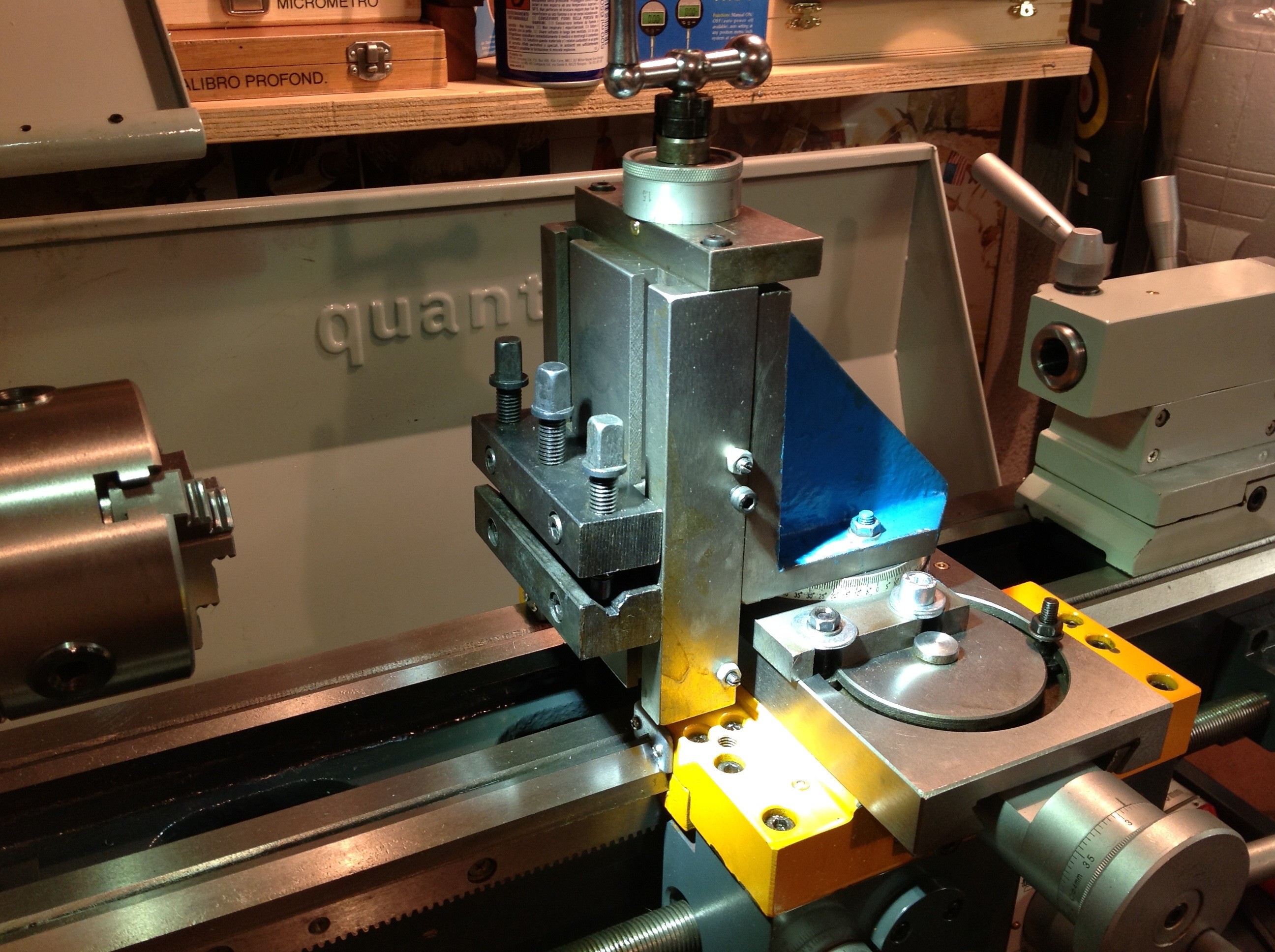

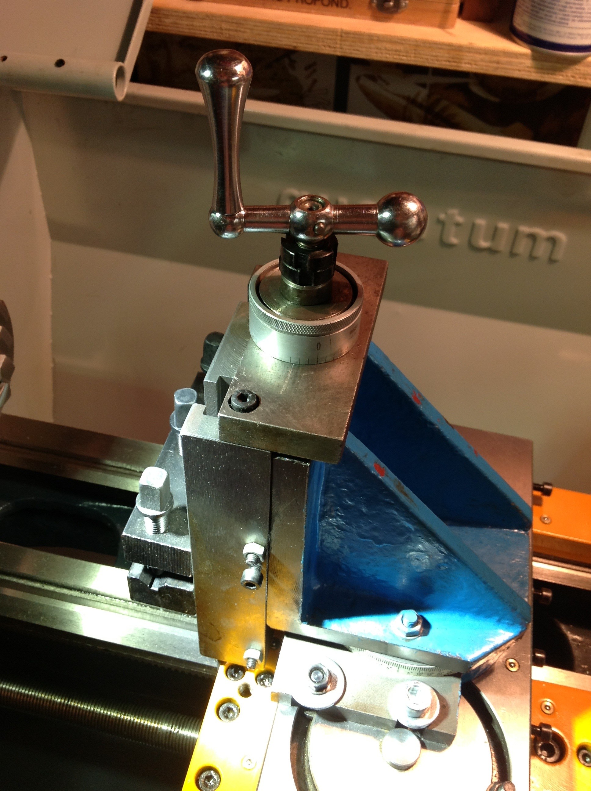

Salve a tutti, in attesa di acquistare la mia fresa ho dotato il mio "ragazzo" di una robusta torretta a fresare comprata ad ottimo prezzo da

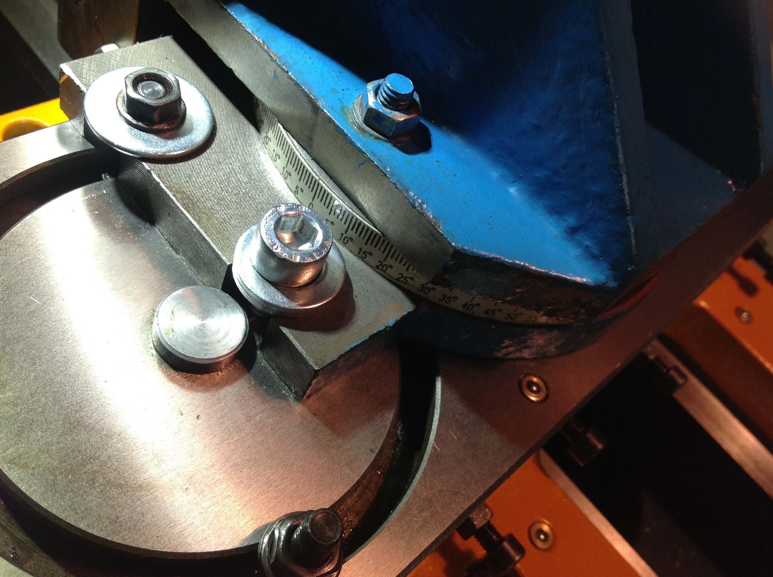

Chronos. Mi sono cimentato nella installazione della stessa sul carro del mio Quantum 210-400 Vario ( il ragazzo ). Ho forato e filettato la base del carro per ancorare la torretta con bulloni a testa cava M8...quando ho iniziato mi tremavano i polsi ( il tornio è nuovo ) ma poi il lavoro è venuto perfetto ed ora sono fiero di averlo fatto da solo.
Ciao a tutti
Claudio

Ci vuoi far venire il torcicollo Claudio? ?? ;-) Posta le immagini dritte la prossima volta... questa volta te le ho raddrizzate io, altrimenti non si capiva molto! :-)
Come mia "filosofia" personale, non mi piace fare modifiche irreversibili sul tornio. Non ho mai avuto quell'utensile e quindi non saprei se esiste una maniera alternativa, meno "invasiva" di installarlo. In ogni caso a parte le mie personali preferenze, sembra sia venuto bene. Quindi: bravo!!!! :-)
Ora vedi come vengono le fresature. Ho visto alcuni articoli di modellisti, usarla ed ottenere ottimi risultati, se la rigidità è buona probabilmente è un buon compromesso ad una macchina dedicata, che naturalmente è sempre la cosa migliore, ma ha anche costi non confrontabili!
clamercuri
Posts: 70
Post Re: TORRETTA A FRESARE
il: May 10, 2013, 22:44
Di invasivo c'è veramente poco....tre fori e relative filettature M8 (per il quarto ancoraggio ho utilizzato una dele due viti ferma torretta).
Per quanto riguarda la rigidezza l'impressione è che lo sia, dopo i riscontri di allineamento la proverò per realizzare la mia DIMA-MOLA poi vi dirò.
Certo nulla a che vedere con una fresa verae propria ma per ora devo accontentarmi -:)

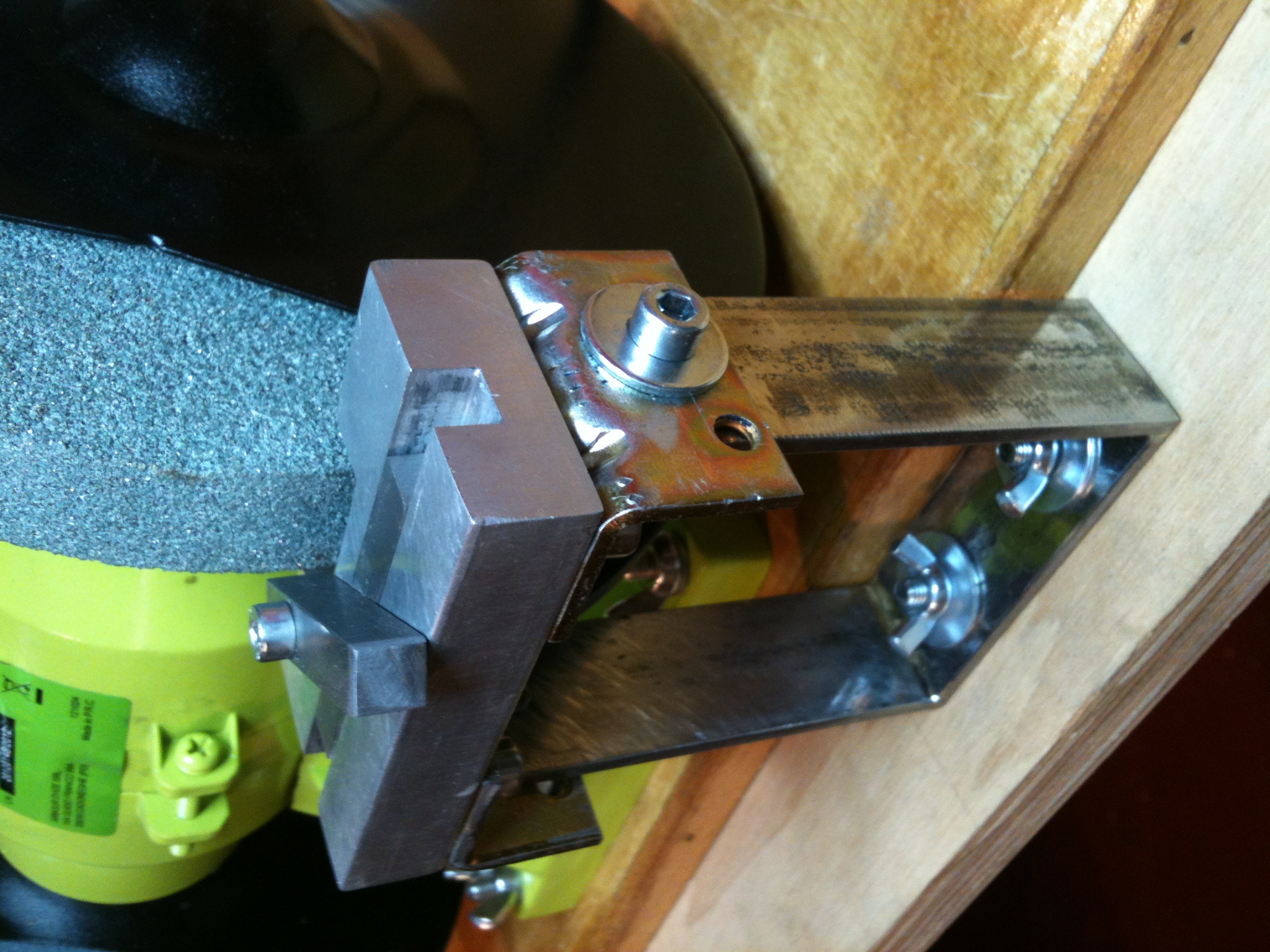

Cari amici, come promesso, ecco il risultato del collaudo della mia torretta a fresare per il tornio.
Sicuramente con una vera fresa avrei faticato meno ma, in ogni caso, lo strumento si è dimostrato valido...poi non bisogna dimenticare che io sono un neofita, quindi il tutto migliorerà con un pò di esperienza.
Quanto al risultato....giudicate voi 8-)
Ciao a tutti!!

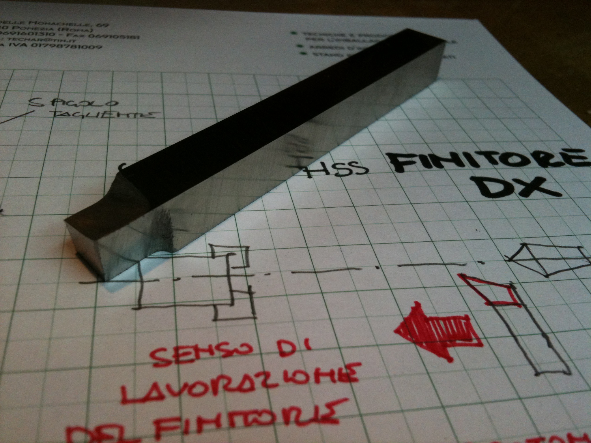

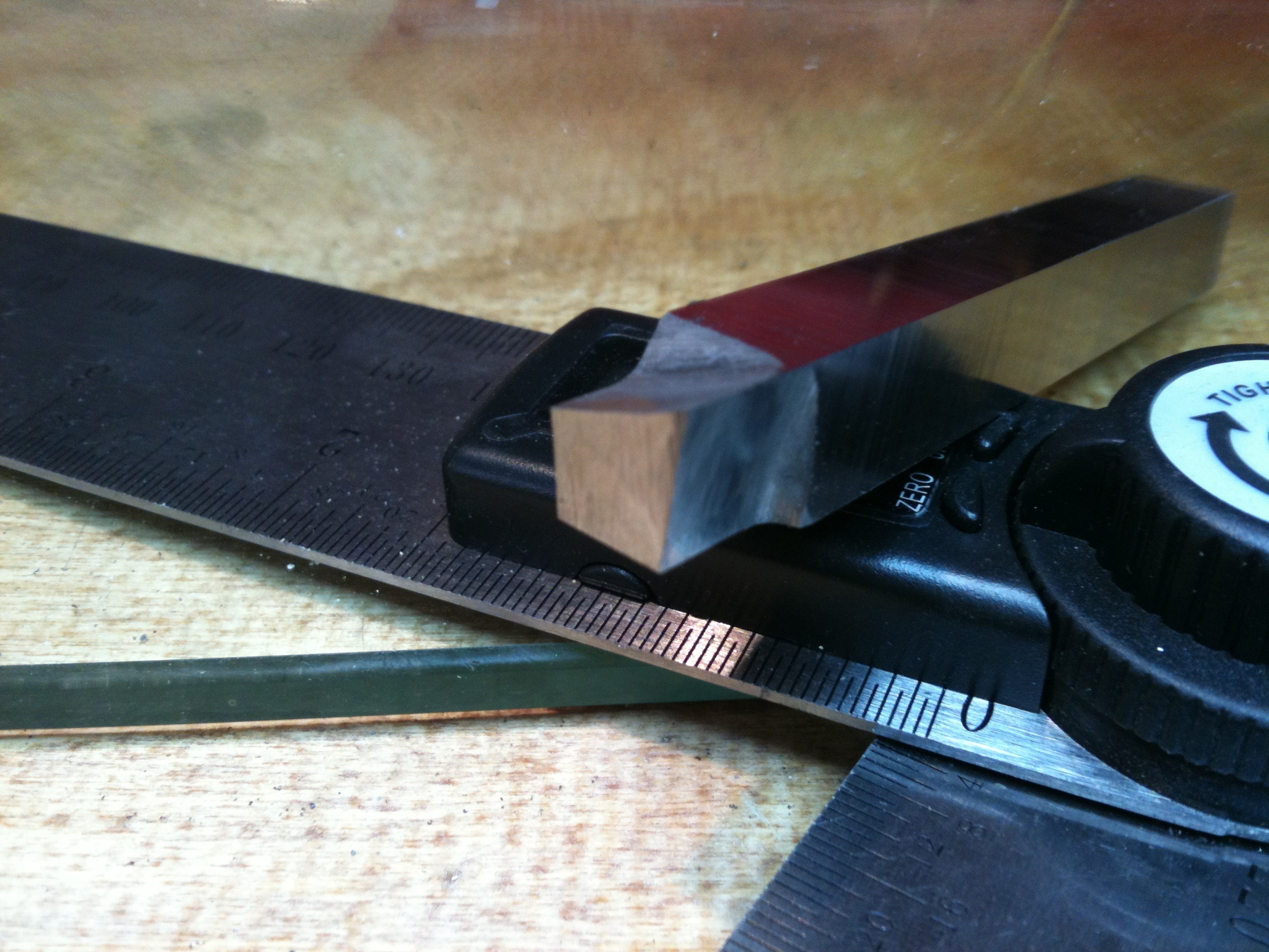

clamercuri
Posts: 70
il: May 23, 2013, 21:20
...è questo è il mio primo HSS !!!!
CHE GODURIAAAAAAA
GRAZIE RICK con i tuoi consigli è tutto molto incoraggiante per me.
Posts: 2063
il: May 24, 2013, 07:04
Ottimo lavoro e utensile affilato perfettamente! Bravo Claudio! :-)
enzoval
Posts: 280
il: May 24, 2013, 19:46
complimenti Claudio ! dima ben fatta e utensile ben lavorato ! facci vedere un po' di trucioli sul tuo "ragazzo" !!
