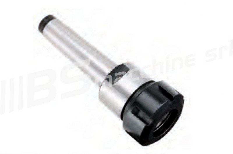

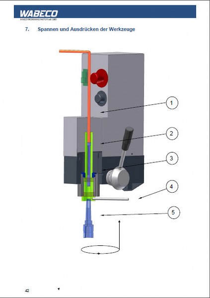

credo che l'immagine si riferisca al portautensili, che sarà CM2, non agli utensili....e la chiave esagonale serve a stringere e quindi mollare il tirante del portautensile (portapinza, immagino), che dovrai scegliere con il foro filettato sul fondo appropriato, probabilmente M10 ma non ne ho la certezza. Sulle macchine anglosassoni sarebbe stato 3/8" per il CM2 e 7/16 per il CM3, M10 e M12 nelle versioni metriche.
Il fissaggio dell'utensile dipenderà dal tipo di portautensile CM2, appunto, che monterai.
P.S.: non basta inserire con forza il cono morse nella sua sede come fosse un trapano. Bisogna poi tirarlo col suo tirante (drawbar), dall'alto, evidentemente con quella chiave Allen-
P.S:2: l'attrezzo con il numero 4 sarà un tondino che ti aiuterà a tener fermo l'albero-mandrino mentre fai forza per avvitare o svitare il tirante. Sicuramente il naso-mandrino recherà un foro nel quale inserire l'attrezzo.....e si spera sia abbastanza profondo, altrimenti imprecherai con veemenza
