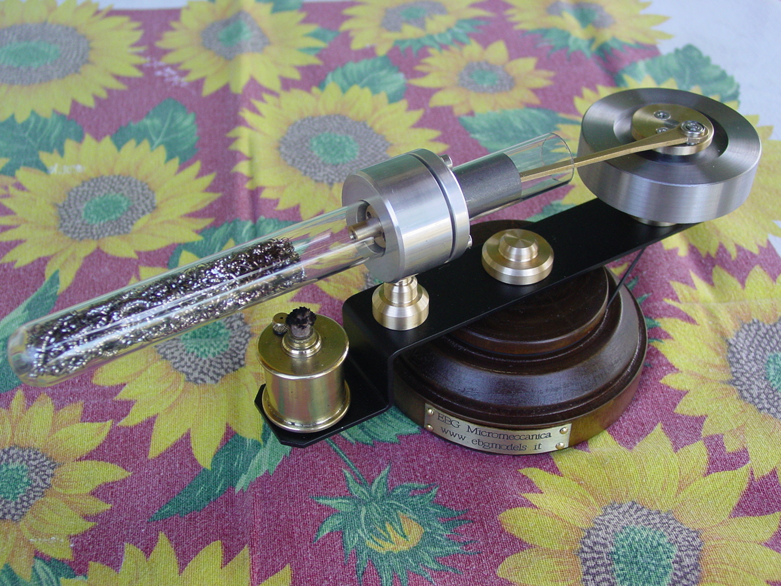

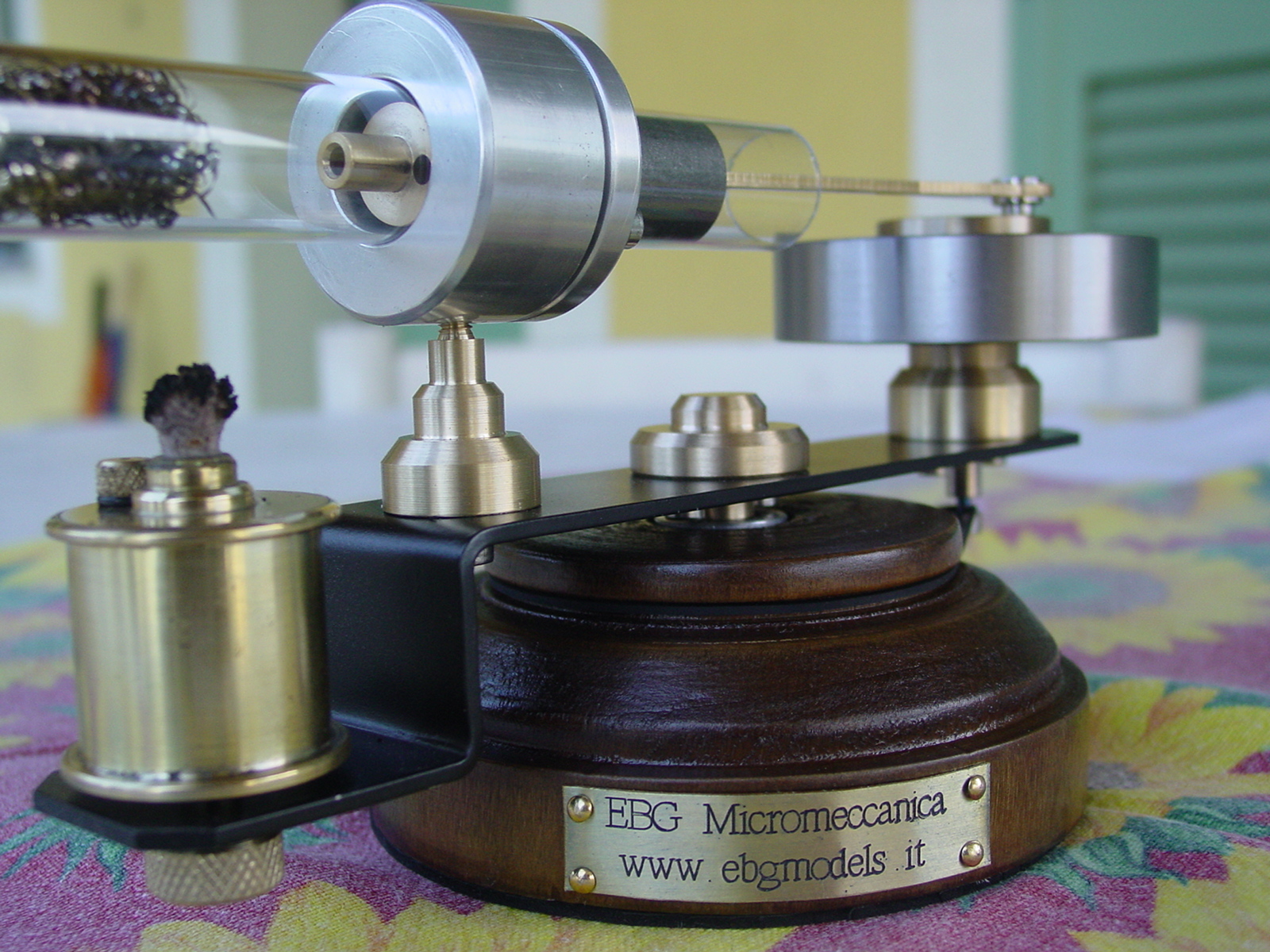

Ho finito una replica di questo modello davvero affascinante e sorprendente!
Mi è servito per produrre un nuovo Video Corso che guida in tutte le fasi della sua costruzione. Il corso è attualmente in fase di montagio video e presto sarà disponibile sul sito nel menu "Video Modelli"
L'autore del progetto, l'olandese Jan Ridders, mi ha gentilmente dato il consenso ad usare i suoi disegni per produrre questo video corso e saranno naturalmente allegati al corso stesso.
Allego alcune foto del modello terminato.
Il modello è disponibile per chi fosse interessato ad avere questo oggetto davvero esclusivo.

complimenti Rick , è bellissimo e non mi sembra poi neppure eccessivamente difficile a costruirsi....o mi sbaglio ?
la cinghia lo fa girare su se stesso ?
Post Re: Il Thermo Pulse Mobile
il: May 13, 2013, 07:23
Grazie Enzo, no, non è difficile da costruire, però insegna a lavorare parti che devono avere accoppiamenti con una precisione di 3 o 4 centesimi di millimetro, il che può tornare utile in svariate occasioni, comprese moltissime tecniche di lavorazione sulla micro meccanica di precisione, il tutto finalizzato ad avere un modello davvero bello come si può vedere. Un ottimo progetto per imparare con le proprie mani!
Il modello ruota sulla sua base, in ogni caso è già da tempo presente una serie di articoli sul sito, di quando realizzai il mio prototipo: http://www.ebgmodels.it/?cat=41

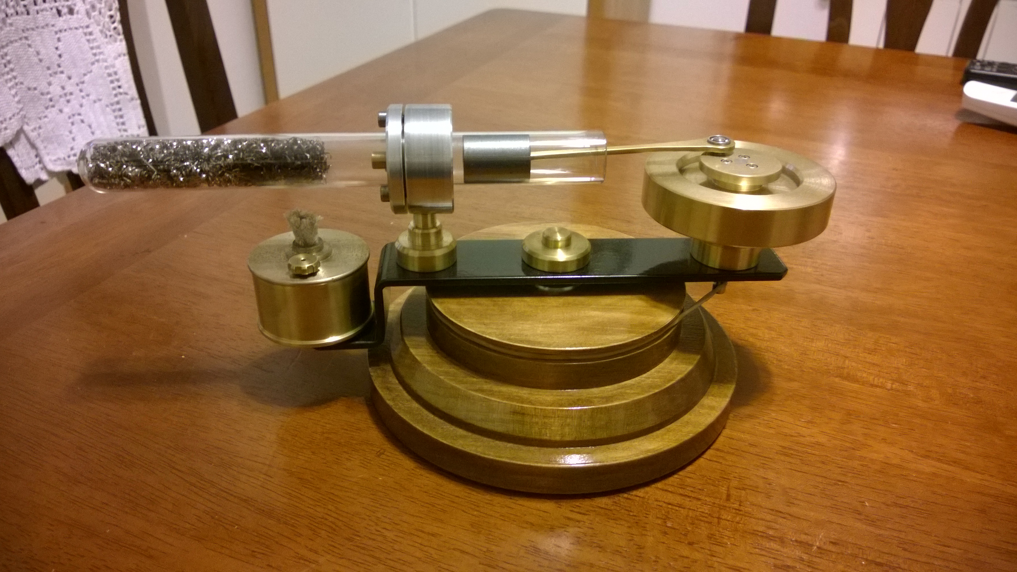

Ciao Riccardo come dicevi nel 2013 hai fatto un buonissimo lavoro con i disegni ed il filmato del Thermo Pulse Mobile, sono riuscito ha costruirlo e devo dire che mi sono divertito molto nonostante le difficoltà riscontrate con le provette, ma ora funziona alla grande e sono molto soddisfatto di questo gioiellino, provo a mandare delle foto se ne sono capace perché non l'ò mai fatto, avrei anche un filmato ma quello non so proprio come fare. Salutoni anche a tutto il forum.
dei THERMOPULSISTIMOBILI
Roberto :D :D :D
