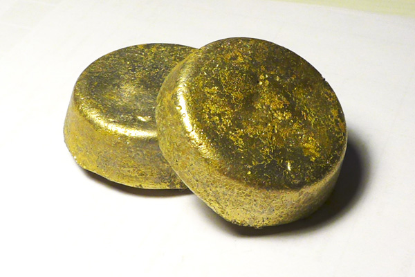

Salve a tutti,
sono particolarmente felice di annunciare la fusione, con la mia fornace economica, di ottone. Sono partito da vecchi rubinetti anche pittosto sporchi di ossido, vernice e grasso e in circa 10 minuti si sono fusi producendo scorie sotto forma di polvere grigia che, una volta allontanate, hanno permesso la colata di questi due meravigliosi lingotti:
Ora potremo fare i nostri pezzi speciali anche in ottone.
Un abbraccio a tutti.
Silvano
