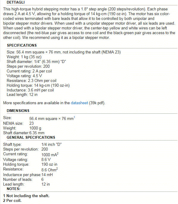

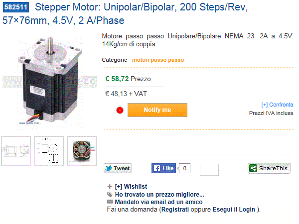

A parte il prezzo che mi sembra un po' caro il motore potrebbe andare bene?
Gabrio
