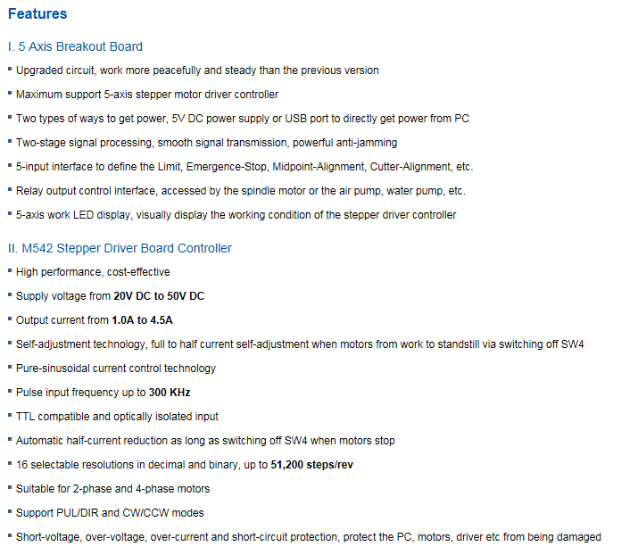

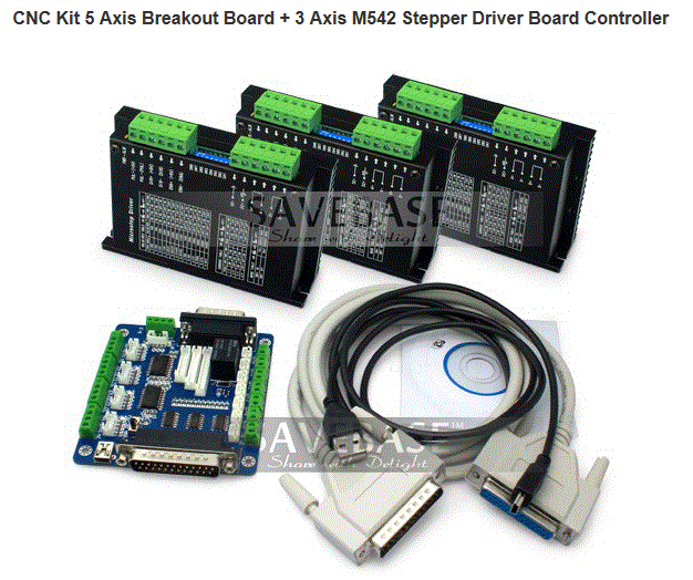

Con riferimento all'elettronica da mettere su, vorrei cominciare a capire
che cosa necessita comprare, avrei preparato la seguente lista della spesa.
Qui ho veramente bisogno del vostro aiuto perchè sono completamente a digiuno:
- Contenitore (box/chassis)
- Piastra base (blank main board)
immagino ne serva una dove piazzare tutti i componenti dell'elettronica
- Alimentatore (power supply)
- Convertitore (converter)
- Parallel breakout board
- Step motor drivers board controllers
- step motors
questi li ho già
JKM NEMA23 1.8°57 Hybrid Stepper Motor Two Phase 56mm 1.26N.m 2.8A
- interruttori di fine corsa (limit switches)
- ventole di raffreddamento (cooling fan)
- Pulsante di emergenza (emergency stop bottom)
- Varie
cavo porta parallela
prese di corrente
cavi, morsettiere, led, fusibili
etc
Manca qualcosa ?
In interned ho trovato questo kit che mi sembra ok che ne pensate?
Gabrio

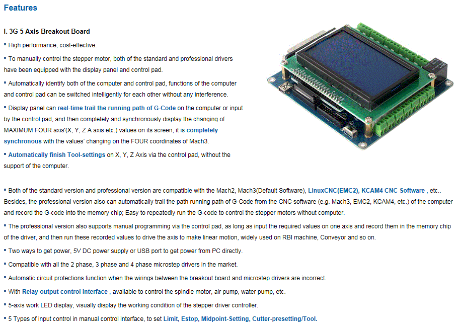

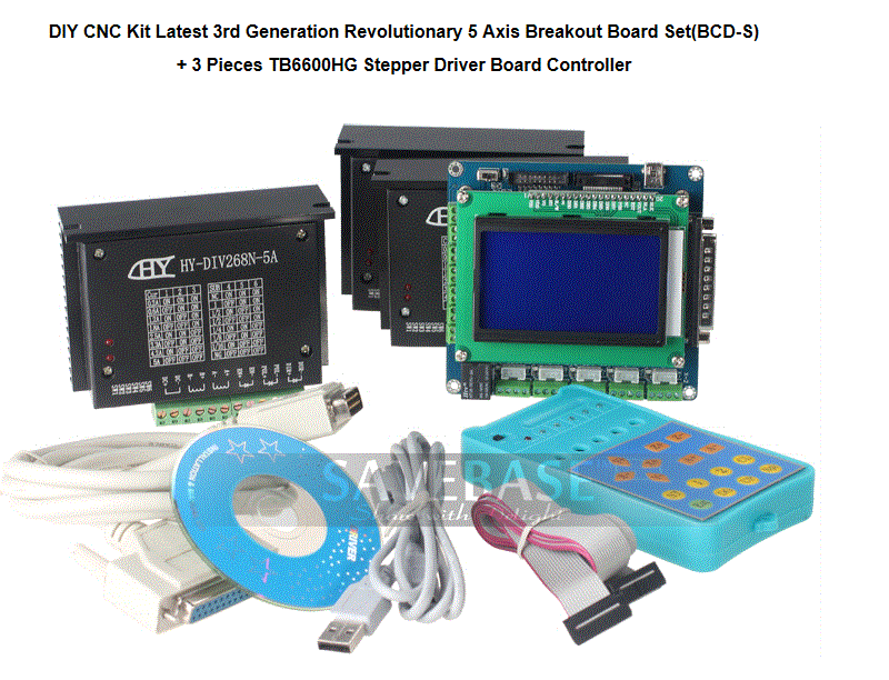

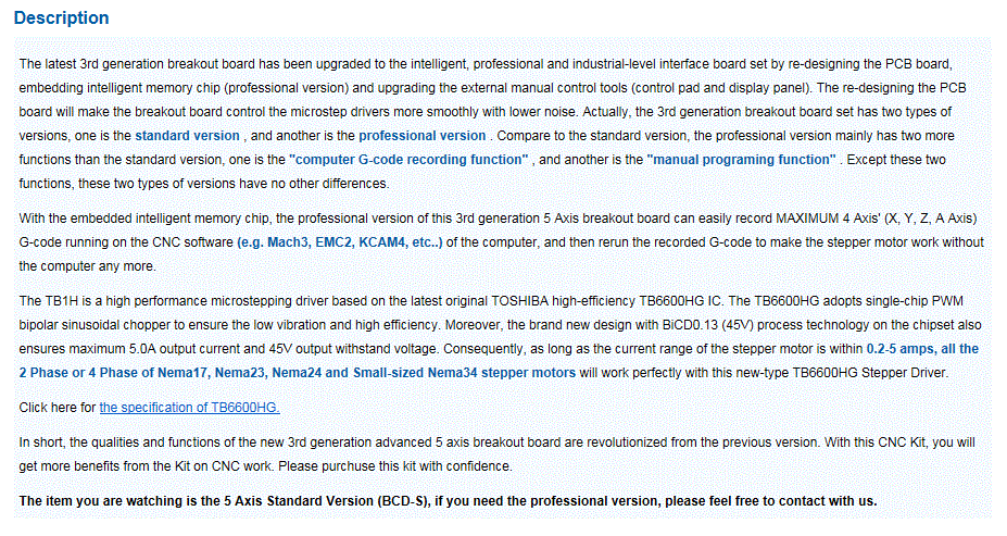

Salve a tutti
Ho trovato anche questo kit che mi sembra più completo.
Non so giudicare se il display è essenziale.
Gabrio

Scusami per le banali domande ma come faccio a capire se la scheda è con opto isolatori? è specificato nella descrizione
del prodotto? Il "panic bottom" è ovviamente nella lista della spesa, però prima bisogna scegliere gli elementi base che poi sono quelli
dei kit + l'alimentazione.
Secondo te è utile avere quella specie di scatoletta di comandi che vedi nel secondo kit? immagino possa servire ad azionare i motori?.
