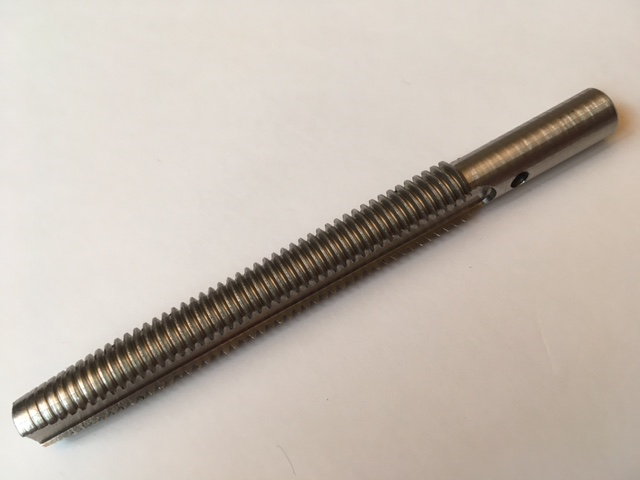

Mi ero ripromesso di dedicarmi esclusivamente al software ma non ho resistito
alla tentazione di trucciolare e ho voluto affrontare subito quella che secondo me
e' la parte piu' importante di tutto il progetto, le chiocciole prive di backslash
e quindi la costruzione del maschio per filettare il teflon o PTFE.
IL risultato visivo e' eccellente a dir poco ma non e' tutto oro cio che luccica perchè
non filetta oppure filetta male.
In sintesi:
- ho usato Delrin come materiale da filettare, spero vada bene Rick lo ha usato per i
giunti
- ho forato il delrin con una punto da 8,5 mm le tabelle che ho consultato davano un
diametro di 8.8 mm che non ho
- la barra filettata da 10 mm è in acciaio inox la volevo in ottone ma non ho trovato
niente di accettabile, quelle inox invece sono ottime
- la fresa per la cava è una 4 taglienti in hss co. da 5 mm
- le cave sono profonde 2,5 mm
- il foro che vedete nelle foto mi e' servito per mantenere le facce delle cave parallele
fra loro
Una volta completato i lavori di tornitura e fresatura ho ripulito i filetti dalle bave
della fresatura con una limetta piccolissima e carta abrasiva del 1000.
Quando ho iniziato a filettare (l'ho fatto sul tornio) ho faticato oltre misura e i truccioli
che generavo erano una lanetta sottilissima quasi polvere, generando anche calore sul maschio.
Alla fine completata la filettatura ho provato con la barra filettata e non sono riuscito
neanche a passare dall'altra parte del pezzo filettato tanto era stretta..
Anche quando l'avvito sul maschio devo fare un minimo sforzo.
Secondo me posso aver fatto 2 errori, il primo potrebbe essere quello di forare a 8.5 mm
se cosi deve essere andrò a comprare la punta adatta, il secondo potrebbe essere stato
l'eccessivo zelo nella pulitura delle bave della fresatura con possibile!! diminuzione della
capacita' di taglio, c'è anche la possibilità che il delrin non sia adatto ma non credo.
Circa la capacità di taglio passando il dito sulle creste dei filetti delle cave si ha la
sensazione/percezione che siano affilate. Se non lo fossero a sufficenza e' pensabile affilarle
e come?
Una filettatura perfetta priva di backslash quanto deve essere fluida?
Voi cosa ne pensate?
Gabrio
il: April 3, 2017, 11:29
Ciao Gabrio,
il materiale non è adatto.
Rifai tutto utilizzando il PTFE (o Teflon se vuoi usare il nome commerciale)
Il derlin lo puoi usare se ti vuoi fare i giunti Oldham e non li vuoi prendere già belli e pronti.
Fora con i diametri che sono indicati per la maschiatura che devi fare! La meccanica non è un'opinione :-) :-)
Le viti di conduzione devono scorrere libere ma senza alcun gioco!
Buoni trucioli!
gabrio
Posts: 315
il: April 3, 2017, 16:42
Grazie Rick ho ordinato il Teflon la tua diagnosi, mi rincuora perché il maschio che ho fatto potrebbe andare bene.

il: April 3, 2017, 20:50
Ciao Gabrio,
sicuramente con il teflon andrai molto meglio. Per quanto riguarda l'attrezzo per filettare ti fornisco (per brevità) un mio link dove si vede come lo ho realizzato e i problemi che ho incontrato, ricorda che la barra filettata da cui ricavi il maschio deve essere la stessa che poi si avviterà nel teflon.
http://www.ebgmodels.it/?page_id=1622&mingleforumaction=viewtopic&t=430.1
Quando finii quel lavoro di filettatura e ho provato l'accoppiamento non ci potevo credere: dolce, fluido, pastoso,senza alcun gioco. Nel link che ti ho fornito potrai notare che nel realizzare il maschio ho imitato i maschi commerciali: non ho fatto una fresatura centrale ma tre laterali ottenendo così un maschio a tre taglienti.
Saluti Giuseppe.
