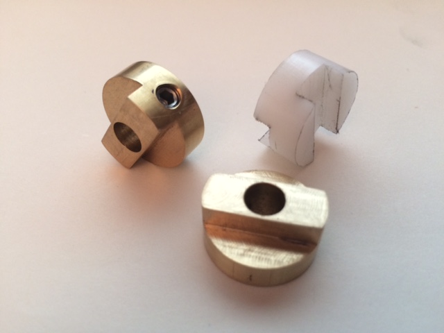

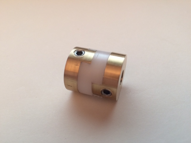

Le vacanze di Pasqua mi hanno regalato un pò di tempo per trucciolare, e ho provato a realizzare
i giunti oldham.
Seguendo i post di Rick e Mario mi ero posto l'obbiettivo di fare dei giunti il più possibile compatti
perche meno i motori sono a sbalzo meglio è.
Sono riuscito a fare un prototipo lungo 22 mm e largo 20 mm. Volendo si poteva ridurre la lunghezza
a 20 mm riducendo la profondità delle cave da 4 mm a 3 mm, ma credo vada bene così.
Il foro per gli assi e' di 6.5 mm, essendo una prova non ho aspettato di ricevere le punte da 6.30 che ho
ordinato, per il resto la parte centrale in delrin è di 10 mm le cave di 4 mm, mentre le parti in ottone sono 6 mm la base
con un altezza totale di 10 mm, i fori per le brugole sono M5.
Qualche suggerimento, critica o altro prima che passi alla realizzazione finale?
Gabrio
il: April 17, 2017, 22:52
Lungo ... lungo ... lungo ... corto ....corto.
A me sembrano buoni. Non sono andato fuori di testa, sto solo ricordando i vecchi commenti di Rick.
