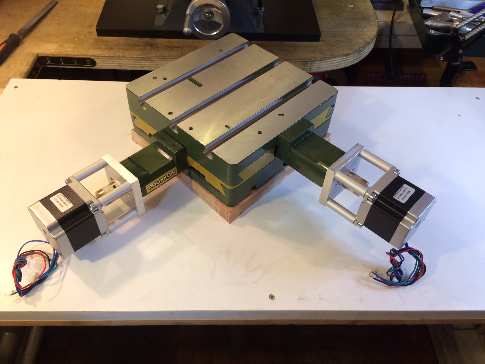

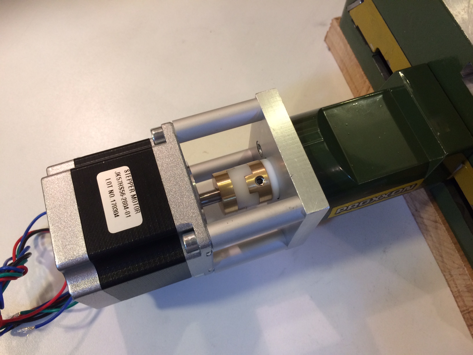

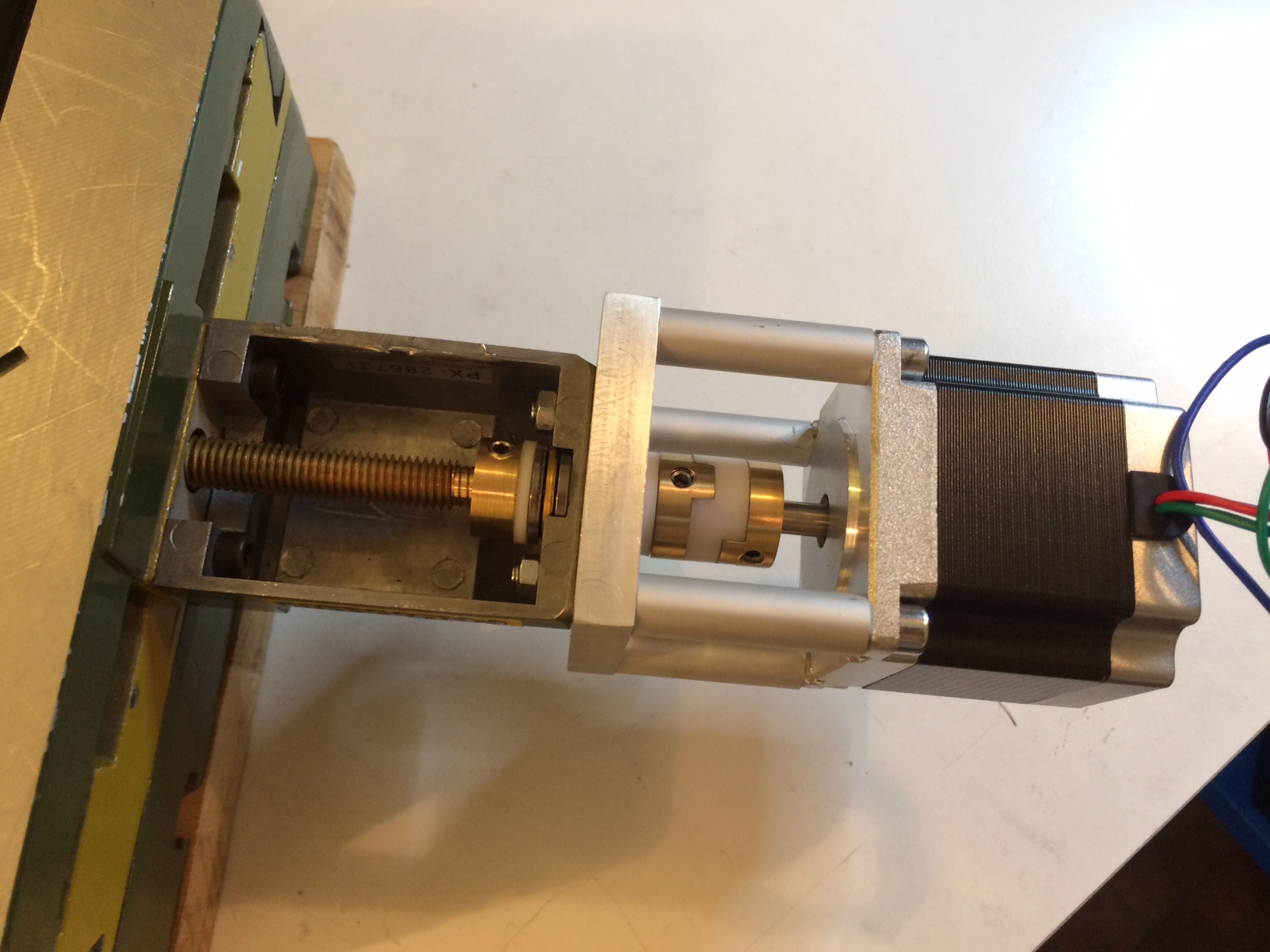

Il lavoro sulla tavola a croce e' finito.
Posto alcune foto.
Gabrio
il: June 18, 2017, 07:53
Anche se solo ... di passaggio ... ti faccio i miei complimenti, avanti tutta.

il: June 19, 2017, 10:36
Ciao Gabrio,
mi sembra sia venuto un ottimo lavoro. Del resto non avevo dubbi, vista la tua dedizione e precisione meccanica. :-)
Io scelsi, per un asse, di includere il giunto all'interno della struttura preesistente e quindi ho ottenuto di avere solo un"frame" di accoppiamento con il motore stepper.
Questo perchè l'escursione di tale asse non ne veniva alterata, mentre per l'altro asse non era possibile.
In questo modo la struttura è rimasta più leggera, meno a sbalzo e anche meno ingombrante.
Normalmente io ragiono un po' come il fu Mr. Ford : "Quello che non c'è non si rompe" ma anche per una innato e sano senso di pigrizia :-)
Le mie "puleggine" le trovai in un pezzo di macchinario dismesso che comprai una volta su una bancarella alla fiera di Genova (quando ancora ci andavo..)
Come dicono oltre mare "keep up the good work" :-)
Buon retrofitting!

Scusami ma come al solito sono un po' duro di comprendonio.
Quando ti riferisci alla scelta "per un asse" si tratta dell'asse Z ? Sono confuso.
Nella mia testa, visto anche il retrofit di Mario i giunti sono necessari solo sugli assi X e Y o mi sbaglio.
