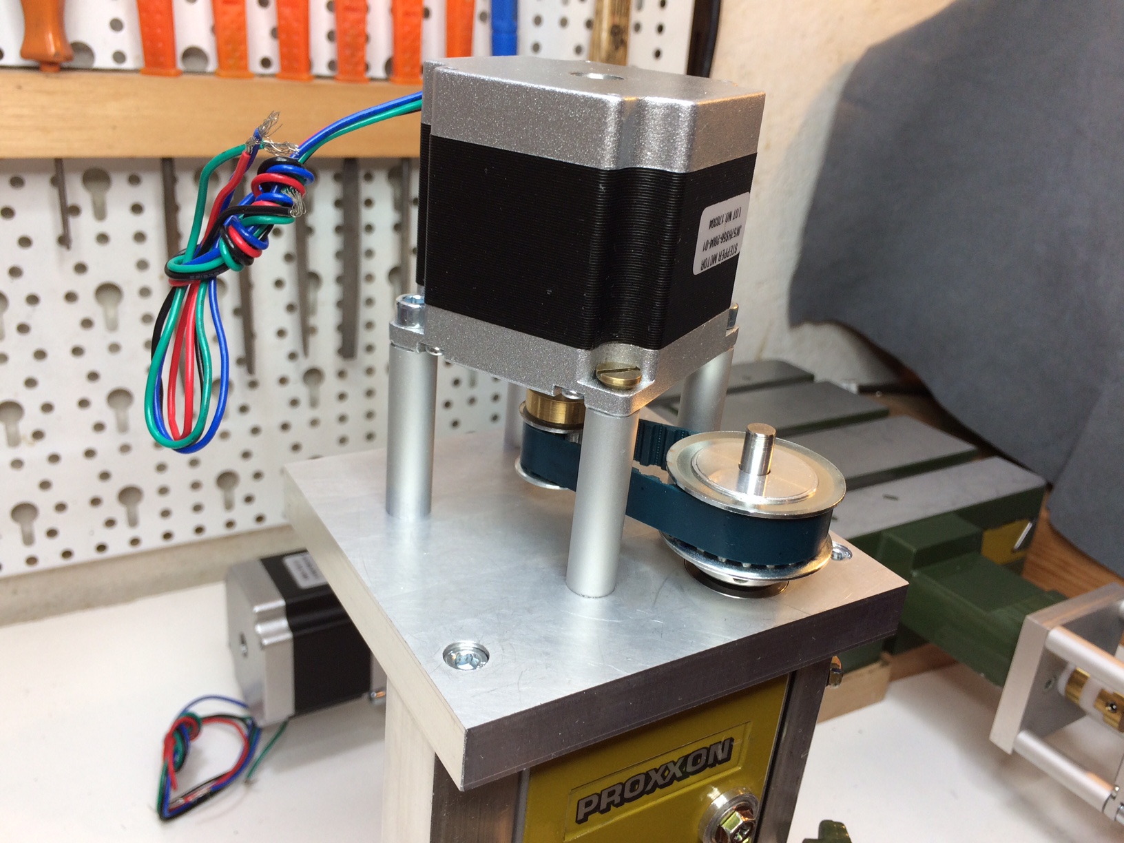

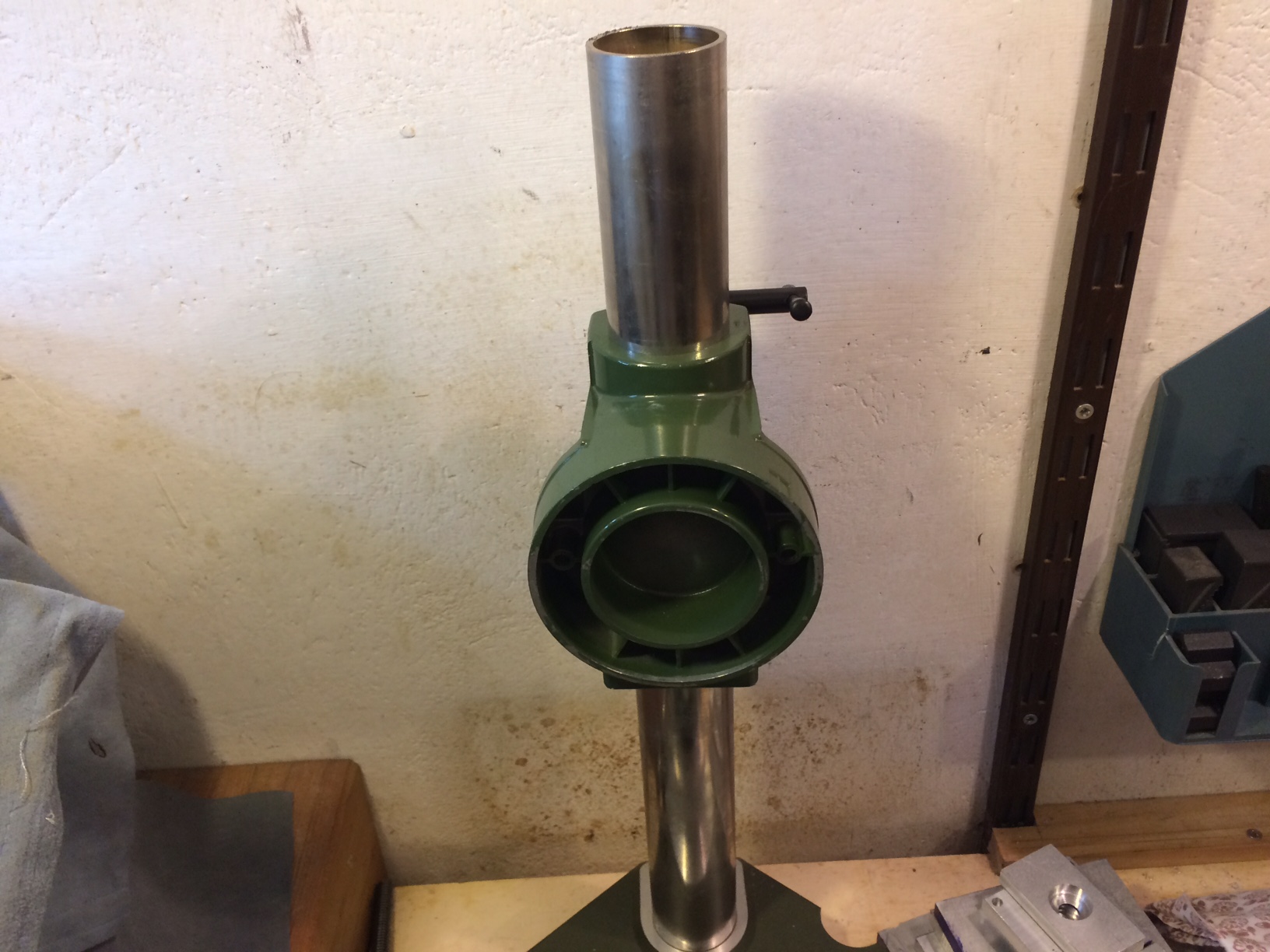

Eccomi di nuovo a voi
Ho completato i lavori della colonna anche se prima dell''assemblaggio finale (colonna+piastra)
devo decidere quanti fine corsa installare / quali e dove?
Nelle foto che allego vedrete una vite di ottone che è passante dentro la colonnina
per poi avvitarsi sulla piastra (filettata), il motivo e che non c'era' spazio libero sotto a meno che di
non incassare un bullone (molto scomodo per il montaggio) la vite in ottone verrà
sostituita con una a testa a brugola come le altre.
Vedrete anche le parti della colonna completamente smontate e spogliate del
superfluo, mancano alcuni ritocchi estetici..
A dopo le vacanze estive.
Un ciao a tutti
Gabrio

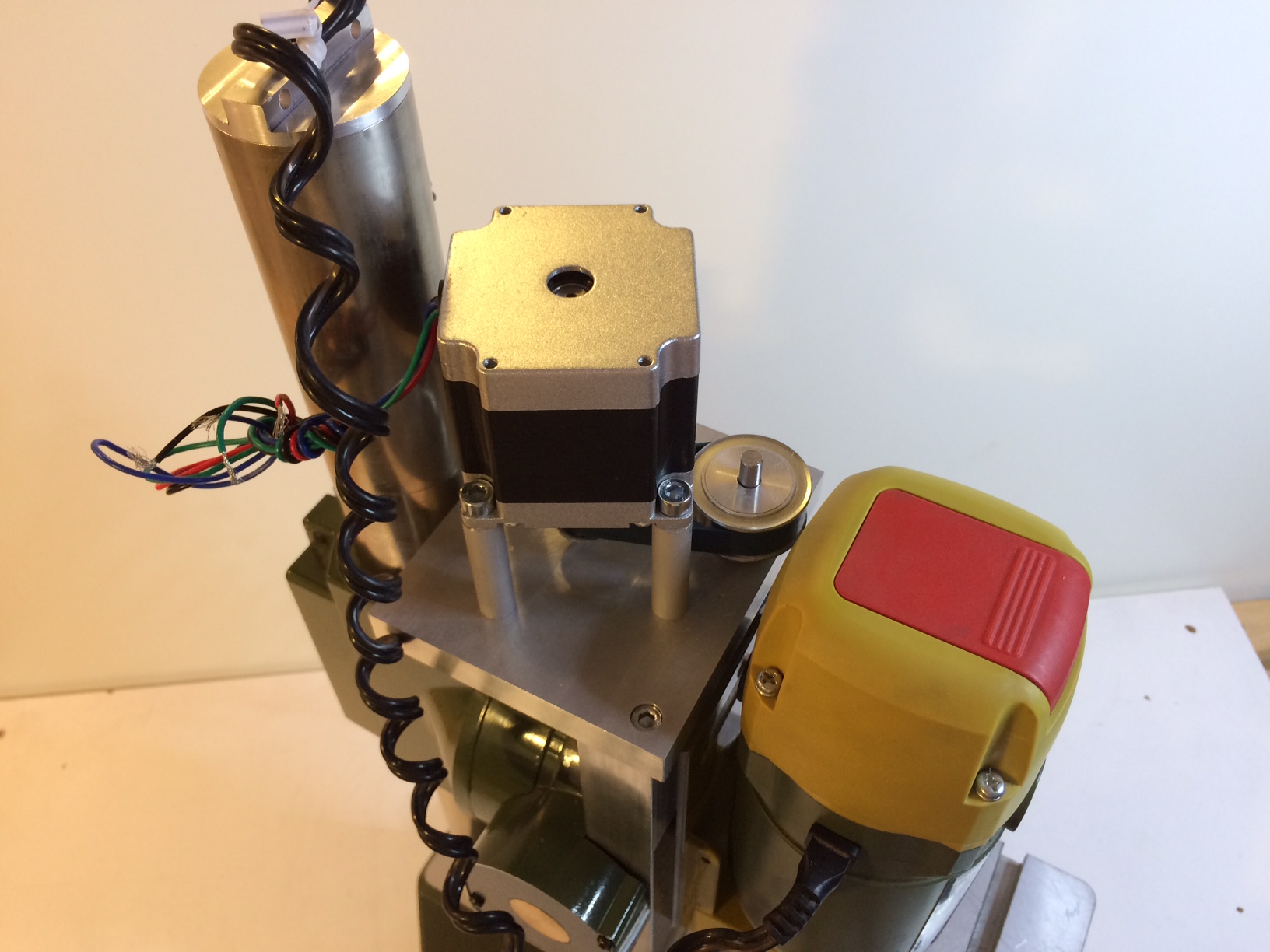

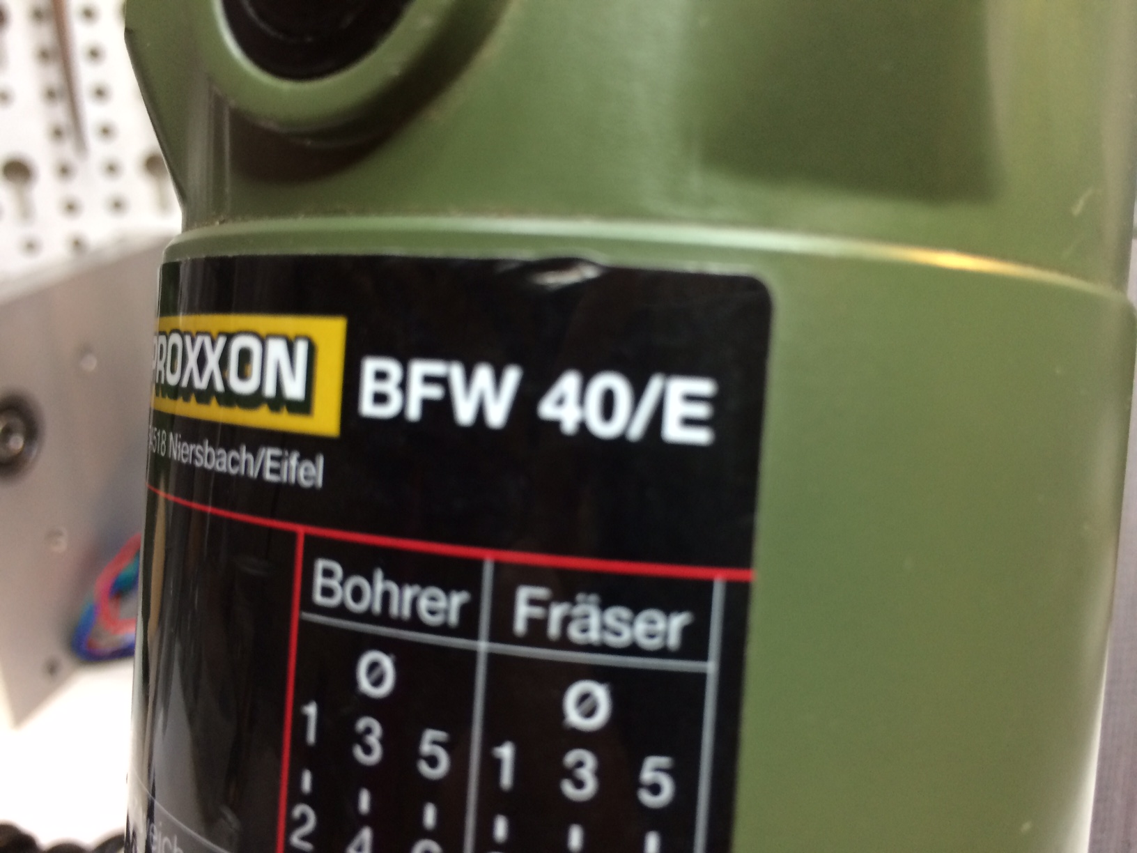

Help.... Rick .. Mario
Ho veramente bisogno di sostegno morale e di consigli.

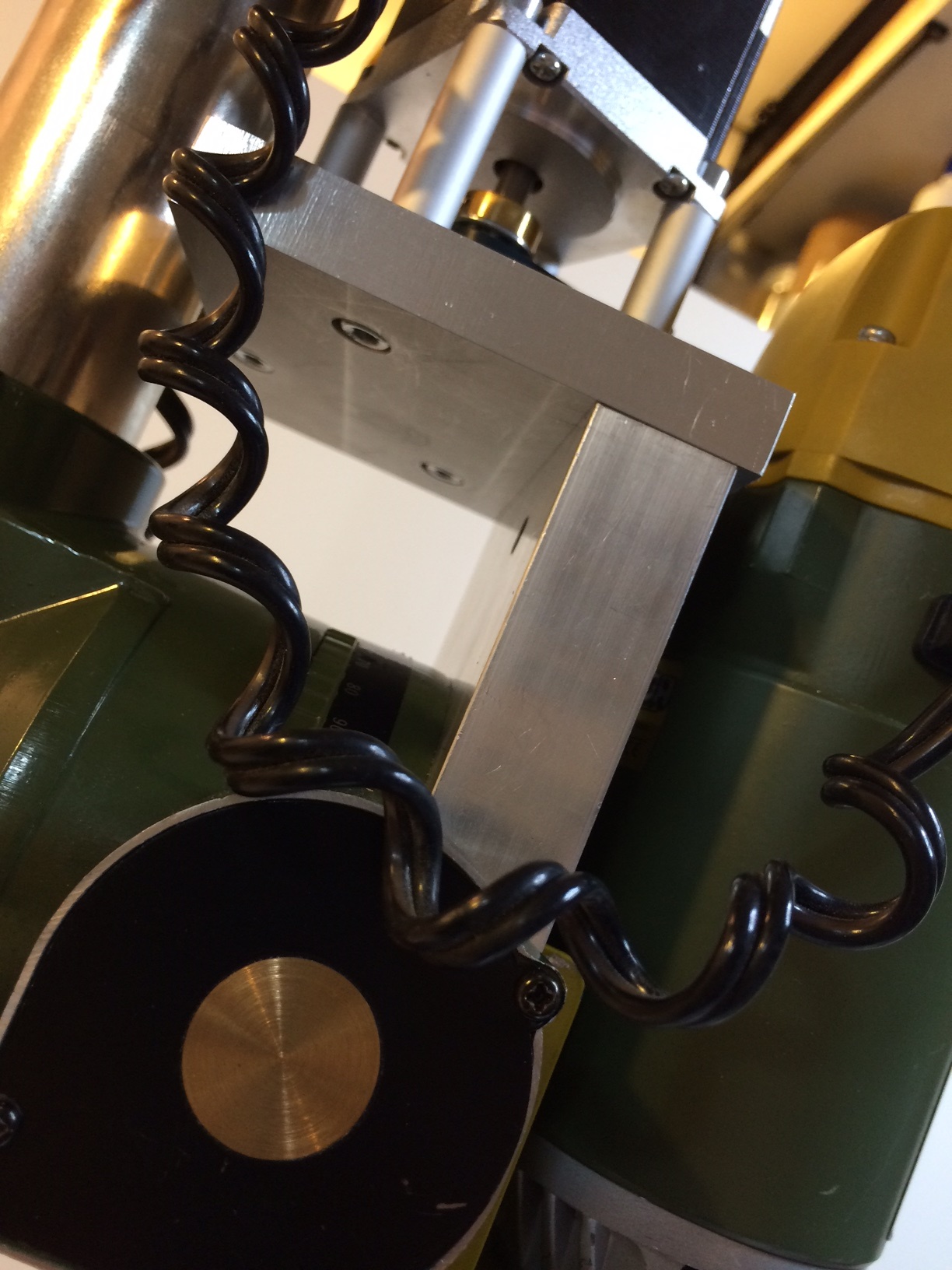

Il giorno prima di partire per le ferie estive ho avuto la malsana idea di fare delle prove
con il motore della fresa il BFW 40/E della Proxxon lo stesso che ho visto nelle foto del
retrofit di Mario.
Con mia grande sorpresa ho constatato che il motore e' vicinissimo al supporto
cosi tanto che quasi sfiora la ruota dentata grande.
Lo sbalzo della piastra che avevo programmato dovra' necessariamente essere diminuito
cosi' come e' va ad interferire col motore.
Dalle foto del retrofit di Mario ho visto che anche il suo motore e' molto vicino al supporto
mi chiedo e vi chiedo se anche voi avete avuto lo stesso problema ??
Qualche soluzione a parte diminuire l'escursione del motore verso l'alto , vale a dire tenerlo più basso
cosi che non interferisca con il supporto?
Non mandatemi in vacanza con questi dubbi atroci dopo tanto lavoro..
allego alcune foto
Gabrio

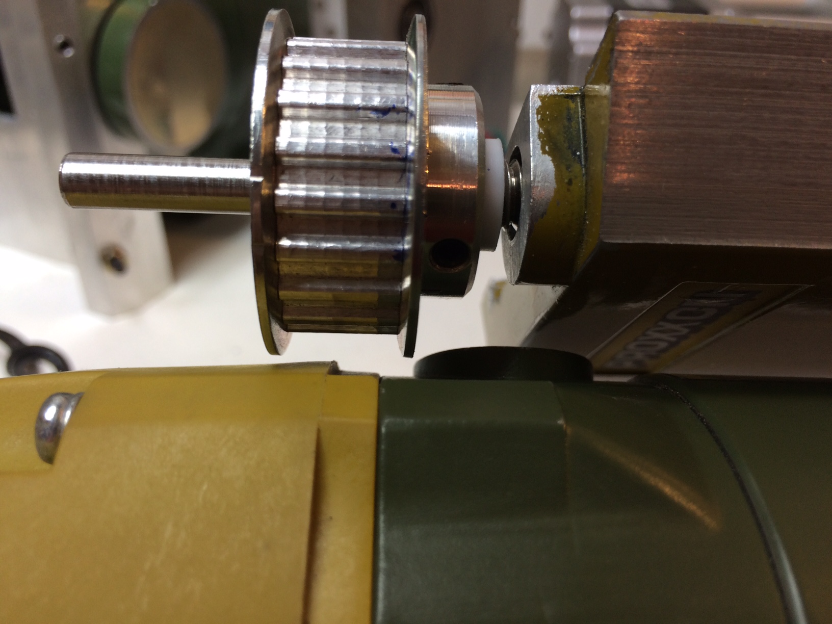

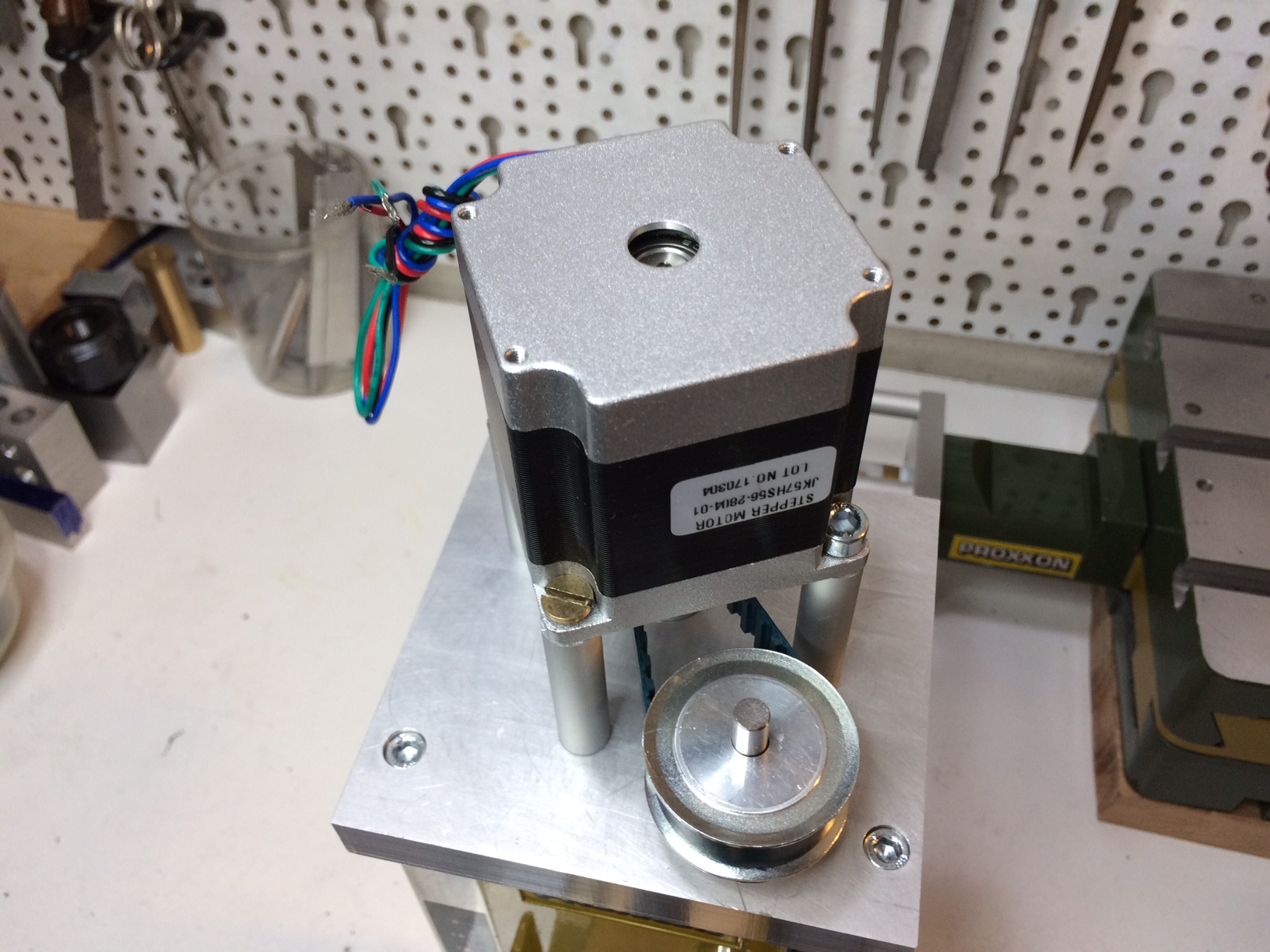

il: July 20, 2017, 17:50
Ciao Gabrio,
non saprei dirti, io non ho avuto alcun problema e il motore ha lo spazio giusto.
Per renderti conto ti ho fatto una foto del particolare.
gabrio
Posts: 315
il: July 20, 2017, 18:20
Grazie Rick per la pronta risposta, ho apprezzato.
Dalla foto noto subito che lo sbalzo della tua piastra e' inferiore al mio, ma questo si può correggere
comunque c'e' più spazio non ci sono dubbi su questo.
VIsto che abbiamo la stessa torre / motore / posizione dell'asse Z come è possibile che io sia cosi' vicino
forse potrebbe essere che il diametro della tua ruota dentata sia inferiore alla mia, io ho un rapporto
1/2 (10 denti la piccola + 40 denti la grossa non saprei dirti in questo momento il diametro), sono le
stesse ruote dentate che ha installato Mario..
Mario, tu che il motore lo hai comprato alla fine hai dovuto affrontare questa problematica, oppure
e' andato tutto liscio...? fammi sapere...
Gabrio

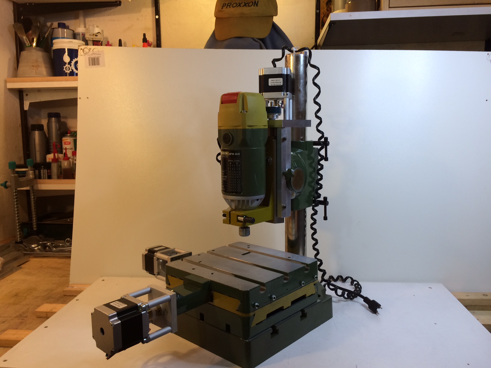

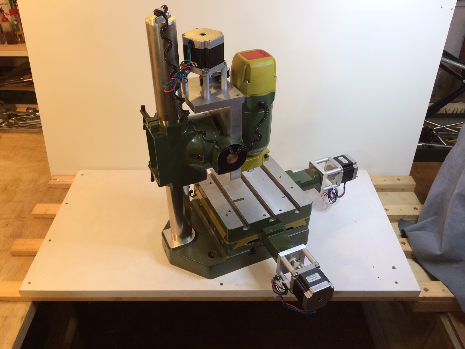

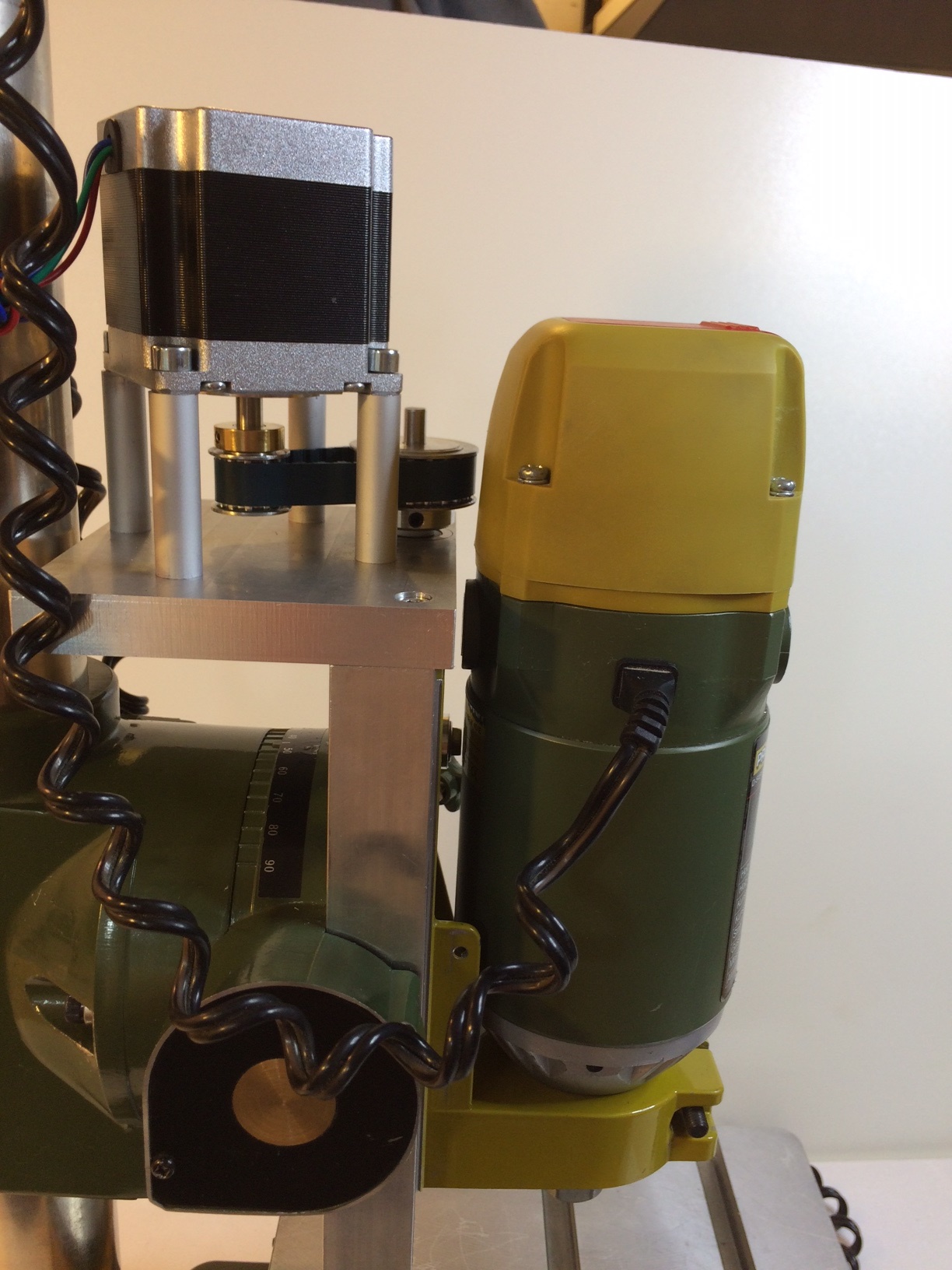

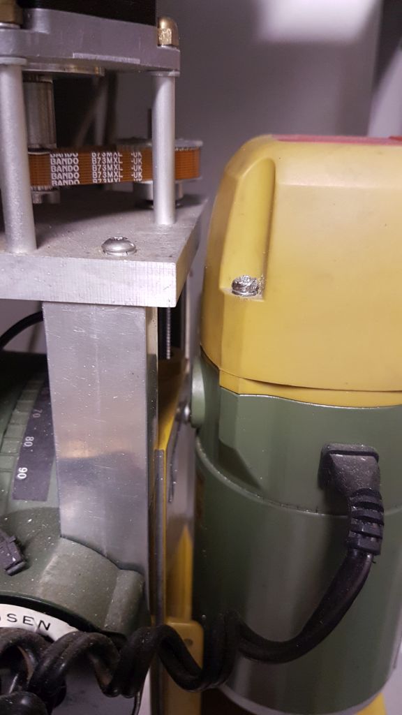

il: September 4, 2017, 10:28
Buon giorno a tutti
Sono rientrato dalla Sardegna e mi sono messo subito al lavoro.
Riducendo al massimo lo sbalzo della piastra che sostiene il motore dell'asse z
e rifilando di un paio di millimetri la ruota dentata grossa ho ricavato una distanza minima
di circa 3 millimetri dal corpo fresa / piastra, direi soddisfacente, il tutto e' molto compatto.
Nella prima foto si vede appunto lo spazio libero, va detto che la foto e' stata scattata
con il corpo fresa nella posizione massima in alto, scendendo la situazione migliora.
Nella 2da e 3za foto vista dall' alto e dal basso
Nelle ultime 2 foto vista globale.
Il prossimo step e' l'elettronica, in primis gli interruttori di fine corsa, suggerimenti?
A presto
Gabrio
