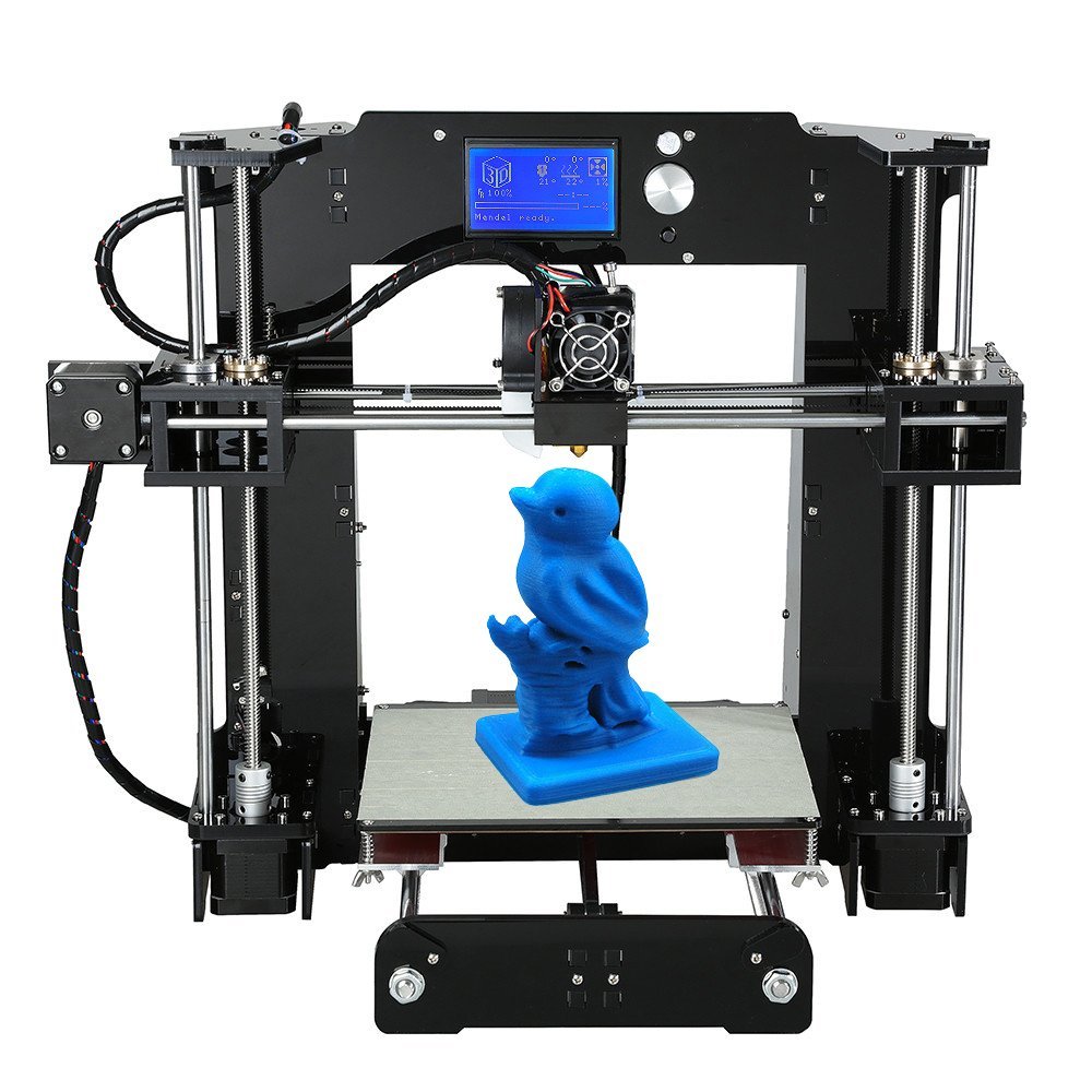

Salve amici.Stavo pensando anche io di attrezzare il mio rifugio con l'aggiunta di una stampante 3D e ho messo gli occhi su questo modello "Anet A6".Chiedo ai veterani di questa sezione del forum un loro parere.

Ciao Riccardo.Si ho visto del tuo acquistato io stavo puntando su la A6 perchè la vedo un pochino più robusta avendo il telaio in un pezzo unico.A questo punto ne approfitto per chiederti due informazioni.ipotizzando che l'elettoronica sia la stessa, potrei montare anche su questa il sensore per l'auto livellamento? E quale in particolare? Poi i cuscinetti a ricircolo igus dove li potrei acquistare?

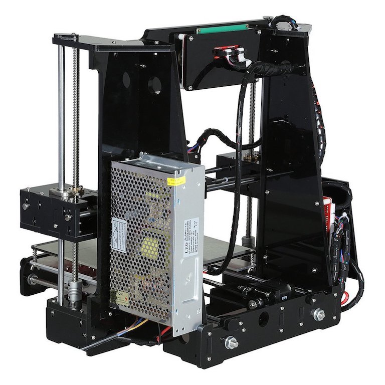

E dove sarebbe il telaio in un pezzo unico? E' fatto diversamente, ma i pannelli sono giuntati con il sistema di vitine e bulloncini M3. La robustezza non è un punto così critico in definitiva. Certo ci sono i modelli fatti con piastre di alluminio ed è un altro lavorare rispetto all'acrilico, anche se di grosso spessore come fortunatamente è in queste stampanti. A quel punto però il costo lievita! La cosa interessante è avere una stampante da pochi soldi con prestazioni elevatissime; è ciò si può davvero ottenere in questo caso!
Io ho aggiunto tutti i rinforzi stampati prima dell'assemblaggio con la Ormerod, per una questione di extra sicurezza.
La maggior parte delle persone che usano queste stampanti, mette il rotolo di filo da estrudere del peso di 1Kg almeno, sul frame superiore ed anche a sbalzo rispetto al longherone, senza il minimo fastidio! Io non credo di poter accettare questa soluzione perchè il mio "ospite ingegnere meccanico interno" me ne direbbe di tutti i colori :-D
Però questo ti da l'idea della solidità meccanica davvero ragguardevole!

No intendevo la parte verticale :D .

Ciao, i due elementi verticali sono sempre collegati a tutti gli altri con viti M3, molti stampano rinforzi per irrobustire comunque la struttura, io ho appena terminato la A8 ed robusta ovviamente tutto è migliorabile, della A6 mi piace il display e se non erro in rete si trova la possibilità di utilizzarlo sulla A8.
