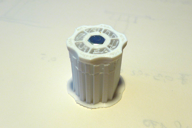

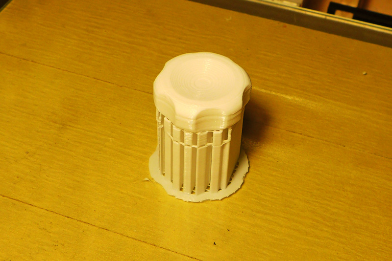

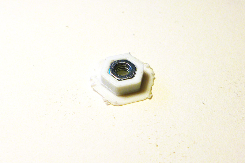

Salve sono riuscito a trovare il modo di inserire un dado all'interno di una stampa di una manopola. Girando su internet qua e la poi ho trovato la soluzione.
Bisogna andare su uno slicer (io uso Cura) ed individuare il numero di layer in corrispondenza del quale la cava esagonale è completata, il layer successivo la coprirà. A questo numero di layer corrisponde un' altezza sull'asse Z di tot mm, questo dipende dalle impostazioni che abbiamo dato alla stampa. Ad esempio se lo spessore dei layer è 0.2 e lo spessore del primo strato è 0.3 al layer n. 16 corrisponde un'altezza di 3.3 mm (0.2 x 15 + 0.3 = 3.3)
Una volta generato il file gcode apriamolo con note pad e con la funzione Trova cerchiamo Z3.3 verrà individuata la linea di codice dove inizia il layer 16
a questo punto dobbiamo inserire qualche linea di codice che ci permetterà di far si che la stampa si interrompa esattamente al layer prima della chiusura della cava esagonale, per permetterci di inserire il dado, dopodiché la stampa riprenderà e completerà il pezzo

la stampante si ferma per 30 secondi (voi potete dare tutto il tempo che volete), avrete il tempo di posizionare il dado nella cava esagonale dopodiché la stampa riprenderà e completerà il pezzo.

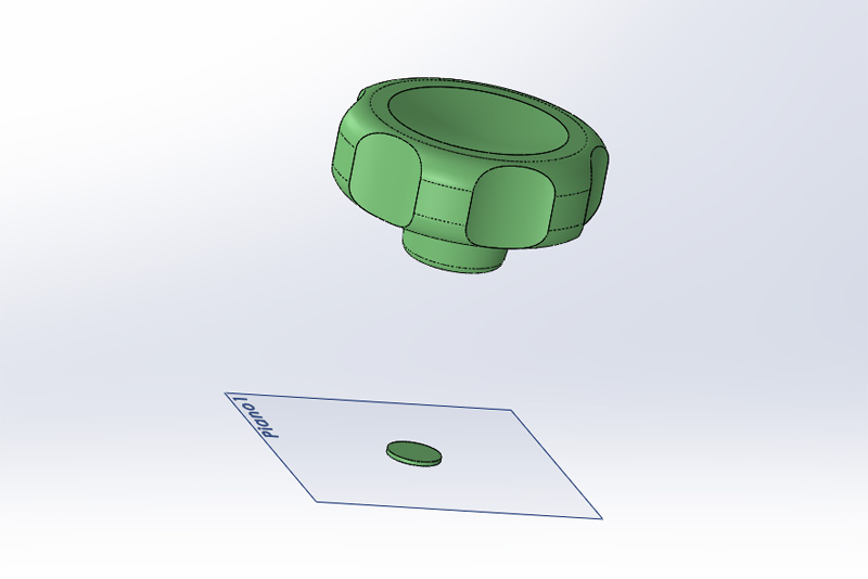

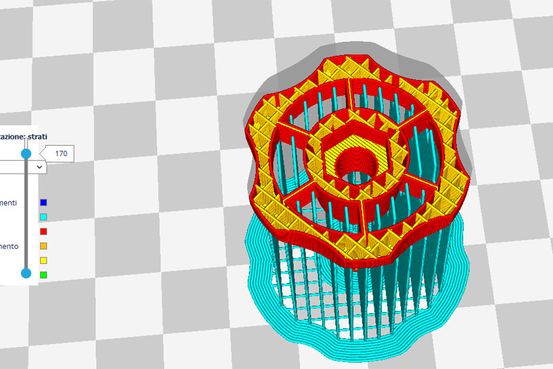

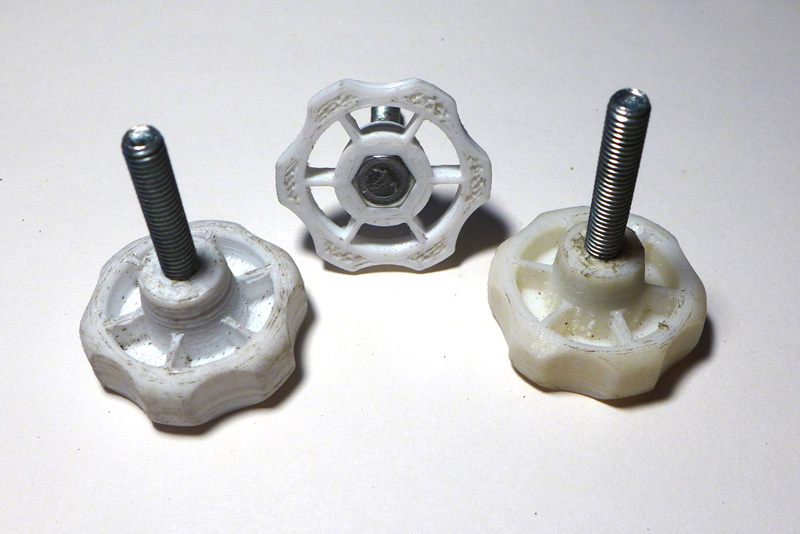

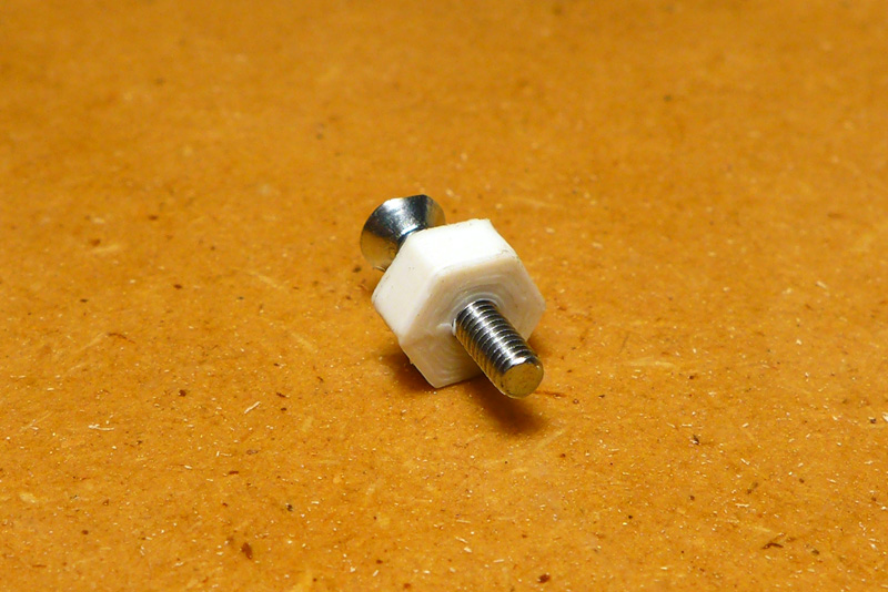

Trovata la soluzione per realizzare pomelli maschio. In fondo si trattava di fare il disegno al cad come in figura ed impostare nello slicer supporto con contatto con il piano di stampa. Il resto è come l'altro: individuare il layer giusto ed inserire il codice per lo stop della stampa.
cersil
Posts: 192
Post Re: Inserimento dadi dentro manopole
il: September 1, 2017, 14:54
Scusate non vi ho messo il disegno cad. Quel dischetto che si vete alla base è necessario per due motivi uno per permette di sollevare la manopola, in Cura non sono riuscito a sollevare dal piano di stampa il pezzo con il dischetto questo è possibile. Due, grazie alla sua presenza, il supporto, se impostato come "contatto con il piano di stampa", non invaderà la sede del bullone e ci permetterà poi di inserirlo.
