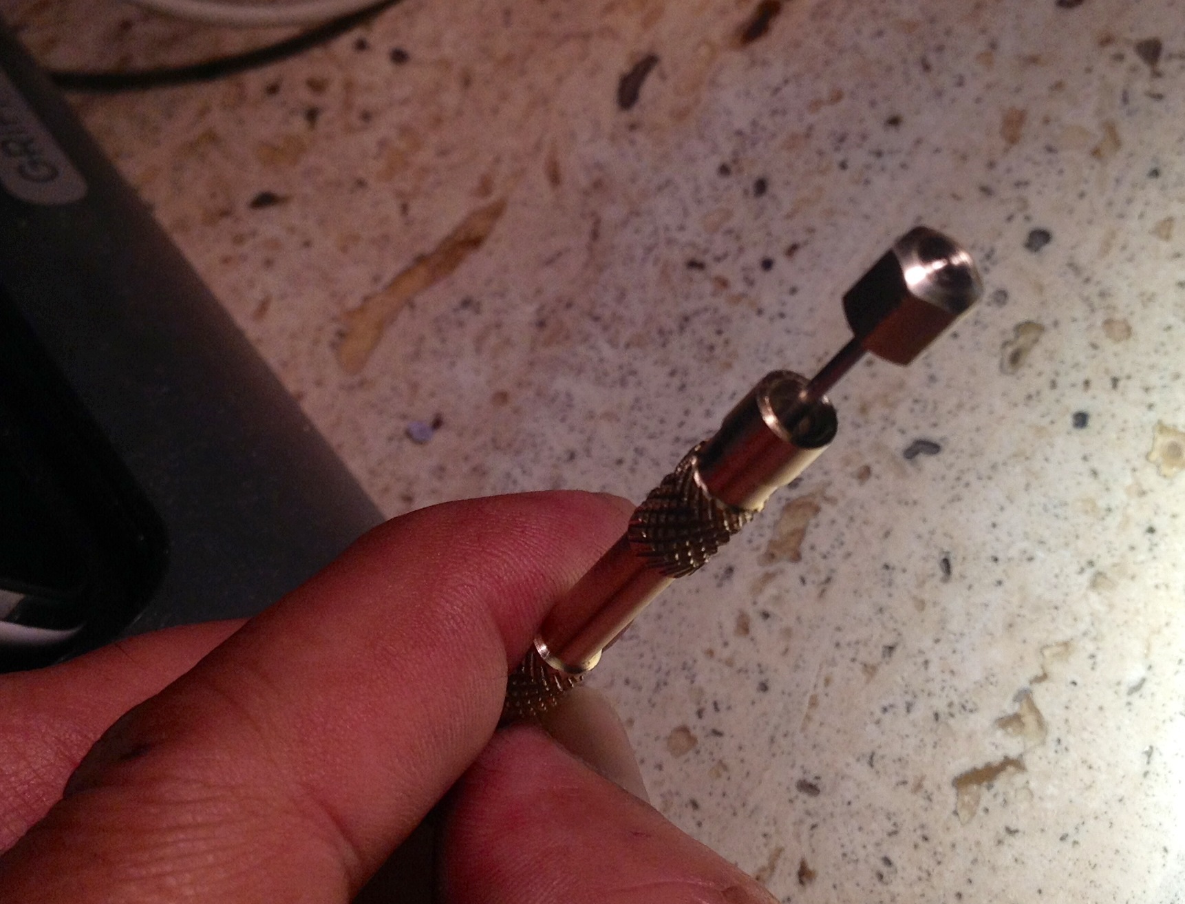

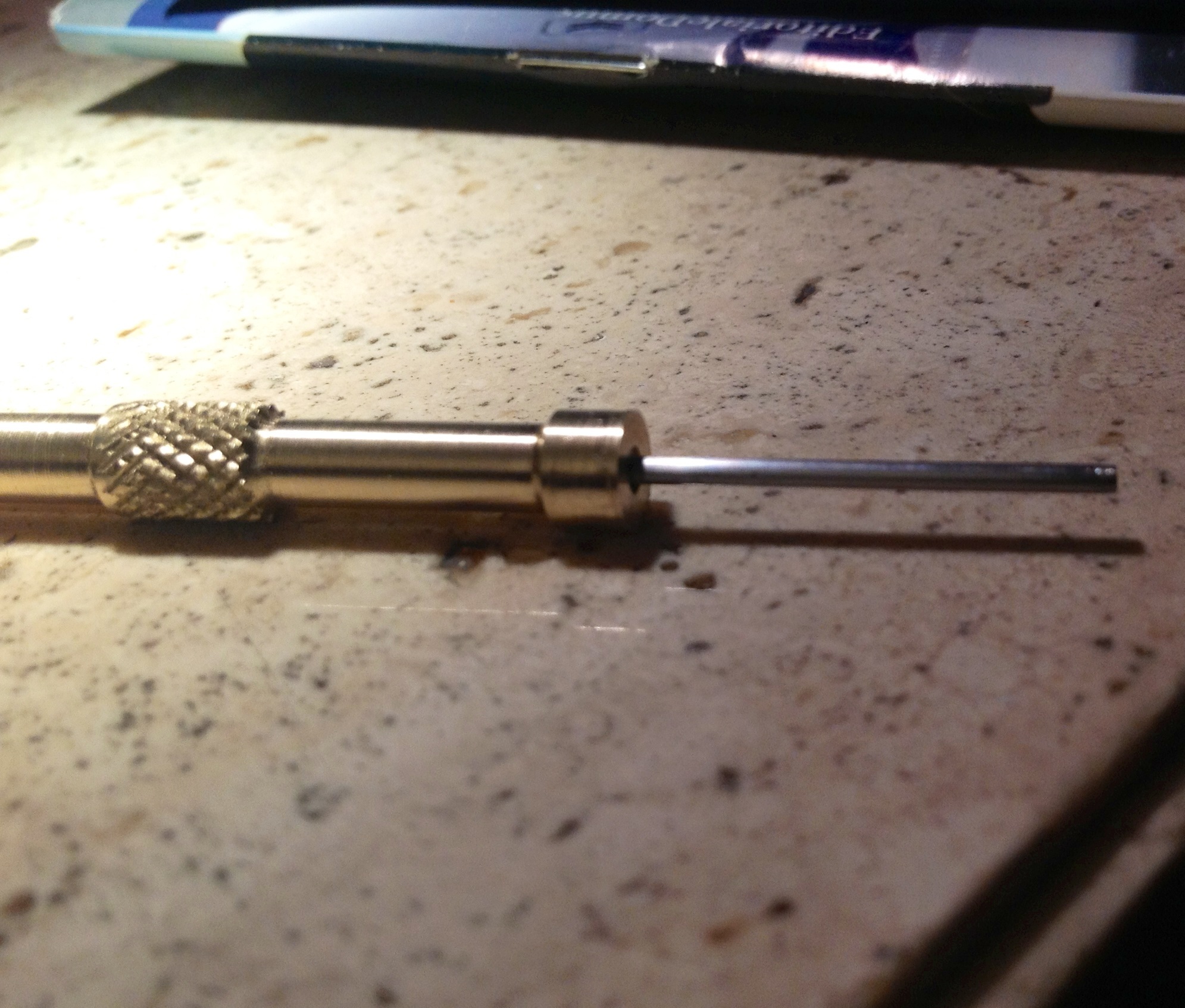

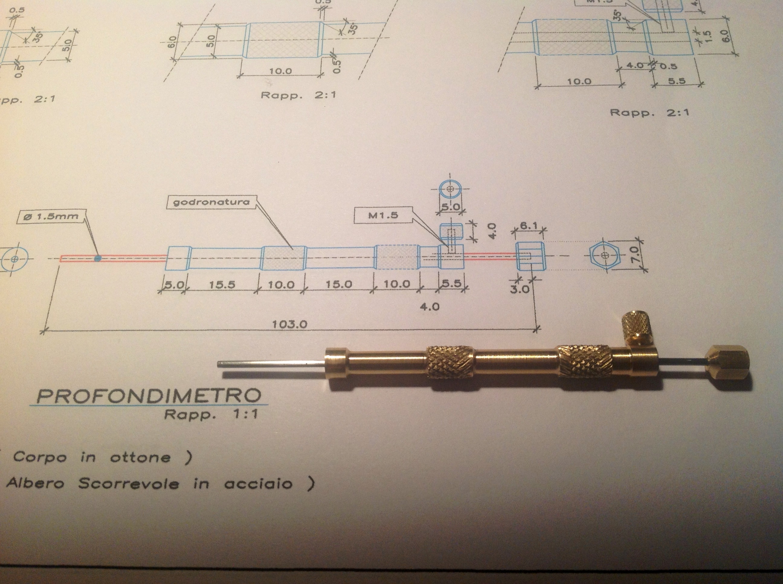

Cari amici ecco il test ufficiale del mio protautensile tangenziale con il quale ho eseguito la mia prima tornitura in ottone.
Ho unito l'utile al dilettevole, ho realizzato uno strumentino molto utile ( come consigliato dal grande capo RICK ) e l'ho usato
Come banco di prova per il MITICO TANGENZIALE!!....in effetti lavora benissimo, sono riuscito a cavare trucioli continui anche con l'ottone, oltre ad un livello di finitura ottimo! (Ed era solo il collaudo) ho deciso di migliorare l'arrotondamento della cuspide Dell' HSS per migliorare ulteriormente la finitura.
Quanto allo strumentino sarebbe venuto perfetto se avessi usato per le due godronature lungo il corpo un godrone di grana più sottile (che non avevo)...in ogni caso a voi il giudizio, allego le foto (spero vengano dritte questa volta).

domanda : l'utensile è formato da vari pezzi che si uniscono tra loro ? come si uniscono ? con delle piccole filettature ?
Post Re: PROFONDIMETRO BY RICK
il: June 17, 2013, 06:47
No Enzo, è fatto con un tondo unico di ottone.
enzoval
Posts: 280
il: June 17, 2013, 21:21
cavolo , come fai a farci un foro lungo e sottile per farci passare l'assicella di acciaio ? oppure è già forato ?
clamercuri
Posts: 70
il: June 18, 2013, 00:07
Molto semplice : il corpo Dell' utensile è lungo 65mm lo puoi forare con un po di attenzione dai due lati ( come il traforo del monte BANCO...poi Italiani e Francesi si incontrano a metà strada -:) )
Il problema è che trattandosi di un foro da 1,5 mm la punta è sottile e quindi se non vai pianissimo e scarichi continuamente tornando indietro rischi di spezzarla ma si può fare.
il: June 18, 2013, 07:08
Confermo, anzi in teoria i due fori sarebbe bello che si incontrassero un po' disallineati. Ciò creerebbe una piccola strozzatura per rendere "semifisso" il cursore interno. In realtà sia a me che a Claudio, i fori hanno combaciato perfettamente. Abbiamo lavorato troppo precisi eh eh.... Poi basta dare un filo di piega al cursore con le mani per ottenere il giusto effetto semifisso. :-)
