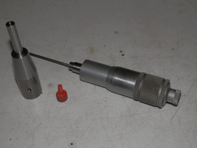

Il profondimetro che mi sono costruito parte da un recupero: avevo da parte (dai tempi universitari)una testina micrometrica della MIM e ho pensato di utilizzarla per avere anche un riscontro diretto della profondità raggiunta. Ho dovuto fare qualche aggiustamento, ma poi il lavoro mi pare riuscito bene.

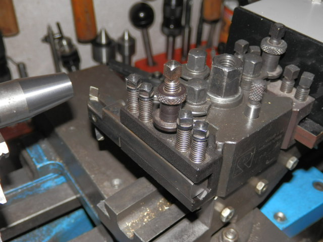

L'astina del profondimetro è in acciaio armonico da 1,5 mm., e la profondità massima misurabile è di 25,00 mm. Con l'occasione ho provato anche io il "tangenziale" di Rick: lo ho usato per la finitura della tornitura conica (inclinazione 9°) ottenuta con l'avanzamento automatico per torretta di tornio: è uno specchio :D :D :D .
La si può vedere nella prima foto allegata, nella seconda si vedono i vari componenti e nella terza il profondimetro ultimato. Tutti gli accoppiamenti sono a pressione, la vite in PVC rossa serve a bloccare il profondimetro dopo la misura.

Ottimo riutilizzo, ha un aspetto decisamente professionale. Ecco un'altra cosa che cercherò, prossimamente, nelle mie incursioni da rigattieri e bancarellari... dei micrometri da buttare. Bello.

Si, bella realizzazione, ma per i miei "gusti" sarebbe troppo ingombrante per il lavoro a cui è normalmente destinato. Molto spesso uso il mio profondimetro perchè devo misurare in posti molti angusti e senza dover smontare i pezzi in lavorazione.
Comunque complimenti per l'ottimo lavoro e grazie per avercelo mostrato qui sul forum :-)

in effetti è massiccio a causa della testina micrometrica che avevo, ma avevo voglia di utilizzarla in qualche modo invece di lasciarla in fondo ad un cassetto, e poi è stato un momento di distrazione dal lavoro più impegnativo che sto facendo; così se c'è qualche cosa che non va mi salta all'occhio subito. Comunque un profondimetro miniaturizzato dall'uso rapido, me lo voglio fare.
