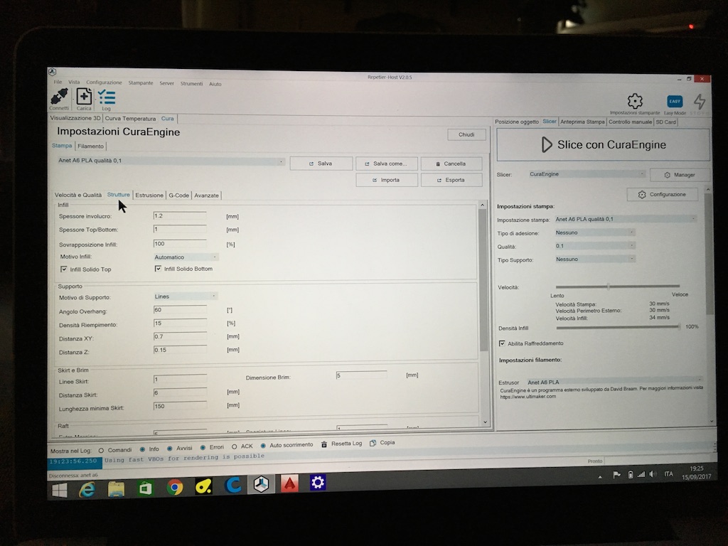

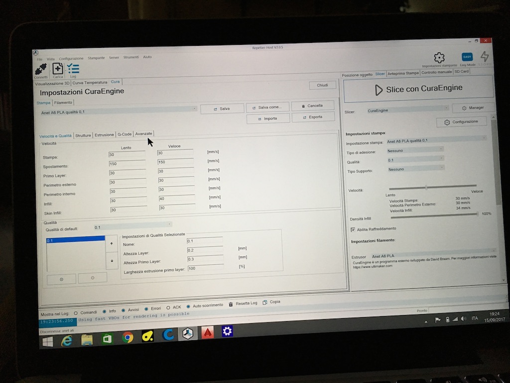

Ciao a tutti. Devo stampare degli oggetti di piccolo spessore(4mm) tutto pieno. La stampa di questi oggetti si svilupperà in senso verticale per un'altezza di 40 mm. Uso Repetier host ed ho impostato infill al 100% e la qualità a 0,1. Ora avendo zero esperienza con le stampanti 3D e solo documentatomi con i tutorial che ci sono in rete. Vi chiedo gentilmente se è giusto o sbagliato i parametri che ho cambiato oppure se ce ne sono altri da cambiare?

Bisognerebbe sapere che forma hanno questi oggetti e quale è il dettaglio che devi ottenere.
Il tipo di materiale che estrudi, l velocità di estrusione come sono posizionati sul piatto.... e così via! :-)
Un altezza layer di 0,1 è adatta per una risoluzione massima.
Naturalmente ci sono una miriade di altre cose che devono essere regolate al meglio altrimenti anche con questi parametri i pezzi non saranno soddisfacenti.

Ciao Riccardo.Scusami per aver tardato a risponderti.Si hai ragione ci sono tante voci da tenere in considerazione.Come materiale da estrudere è PLA e allego delle foto del set-up che ho preparato.

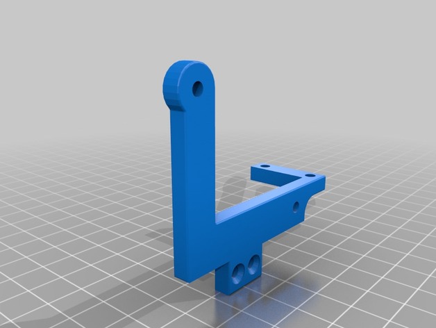

Ciao Antonio, puoi inserire 3 immagini per ciascun post. Se ne vuoi inserire altre tre, fai un altro post semplicemente.
Non conosco CURA perchè io ho sempre usato SLIC3R e ora uso Simplify 3D e gestisco la stampante unicamente da OctoPrint se parliamo di Anet A8. La Ormerod si gestisce dalla sua interfaccia WEB o dal pannello touch screen.
L'oggetto non va ovviamente stampato come lo hai fatto vedere ma il lato a L va posto sul piano. Credo che sia chiaro.
Per il resto temperatura, ritrazione altezza layer sono parametri che vanno individuati caso per caso a seconda della stampante e dal tipo di PLA.
Ad esempio io uso 195 °C per il PLA 0,2 di solito per il layer 2,5 di ritrazione con massima velocità possibile (di ritrazione). Per la velocità di stampa per un oggetto così semplice puoi andare anche piuttosto svelto direi.
Ma la cosa essenziale in una stampa è l'ancoraggio del primo stato. Io uso da sempre nastro Kapton pulito sempre con alcool prima di ogni stampa e piano a 60/65 °C con PLA ed ho una adesione ottima. Mai un problema di distacco. Devi certo avere un ottimo livellamento. Se non lo hai automatico (male) lo devi fare bene a mano!

Eccomi. Ciao Riccardo e a tutti gli amici del forum. Scusatemi ma ho problemi di connessione con il PC. Sì Riccardo l'oggetto in questione va ribadito di 90* ed è appunto il supporto per il sensore 3D Touch che ho già stampato e diciamo con discreti risultati essendo la mia prima stampa. Ho già installato il sensore con i relativi collegamenti,ho installato Skynet 3D v 2.3.2. Ora mi trovo bloccato per inserire le direttive che abilitano il sensore, ma non sò proprio dove mettere le mani. In questo momento non posso inserire foto perché con lo smartphone ho problemi a dimensionarle.
