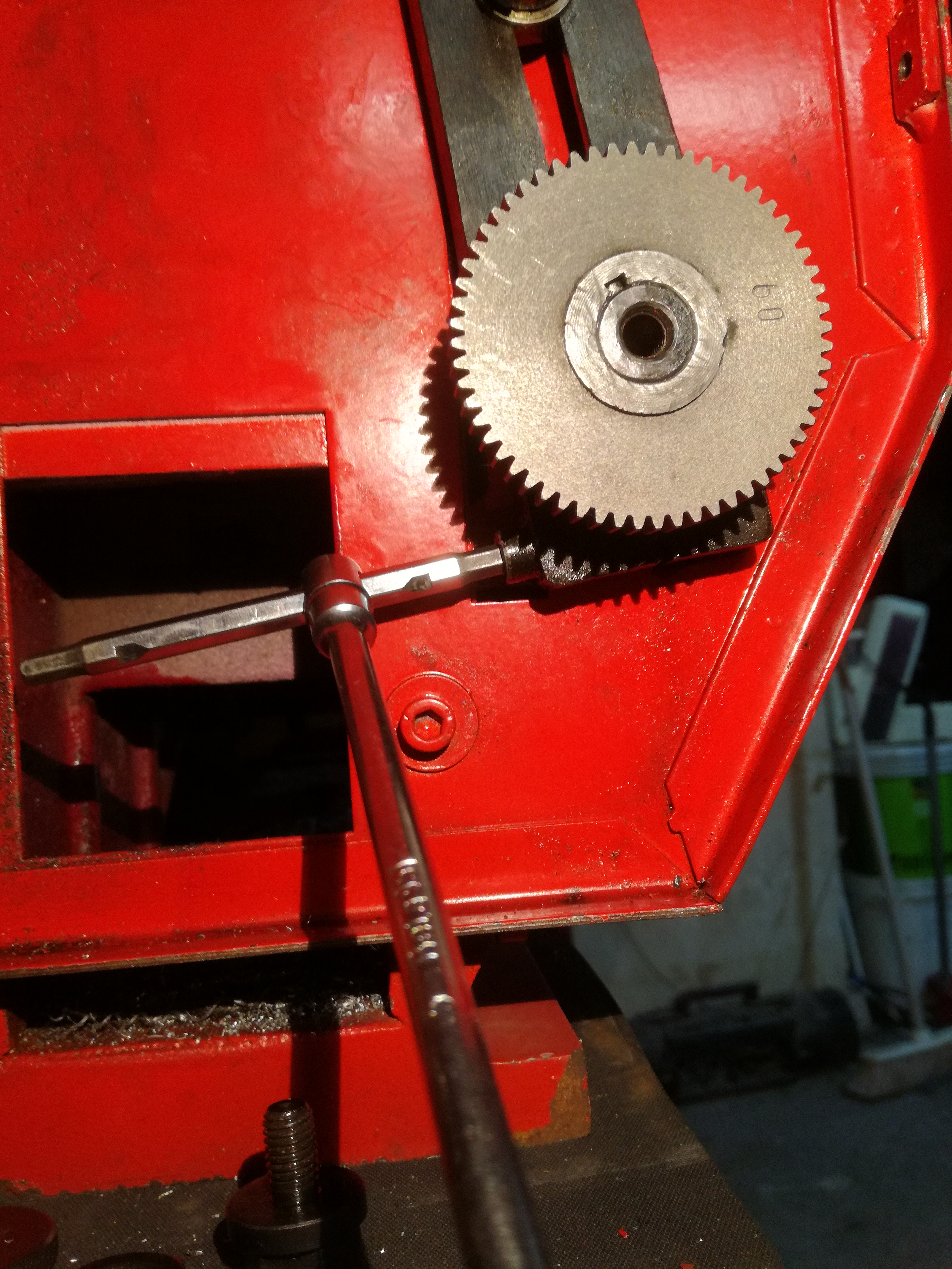

Ragazzi scusate ho combinato un casino per sbaglio ho premuto il tasto inserisci prima che finivo la discussione

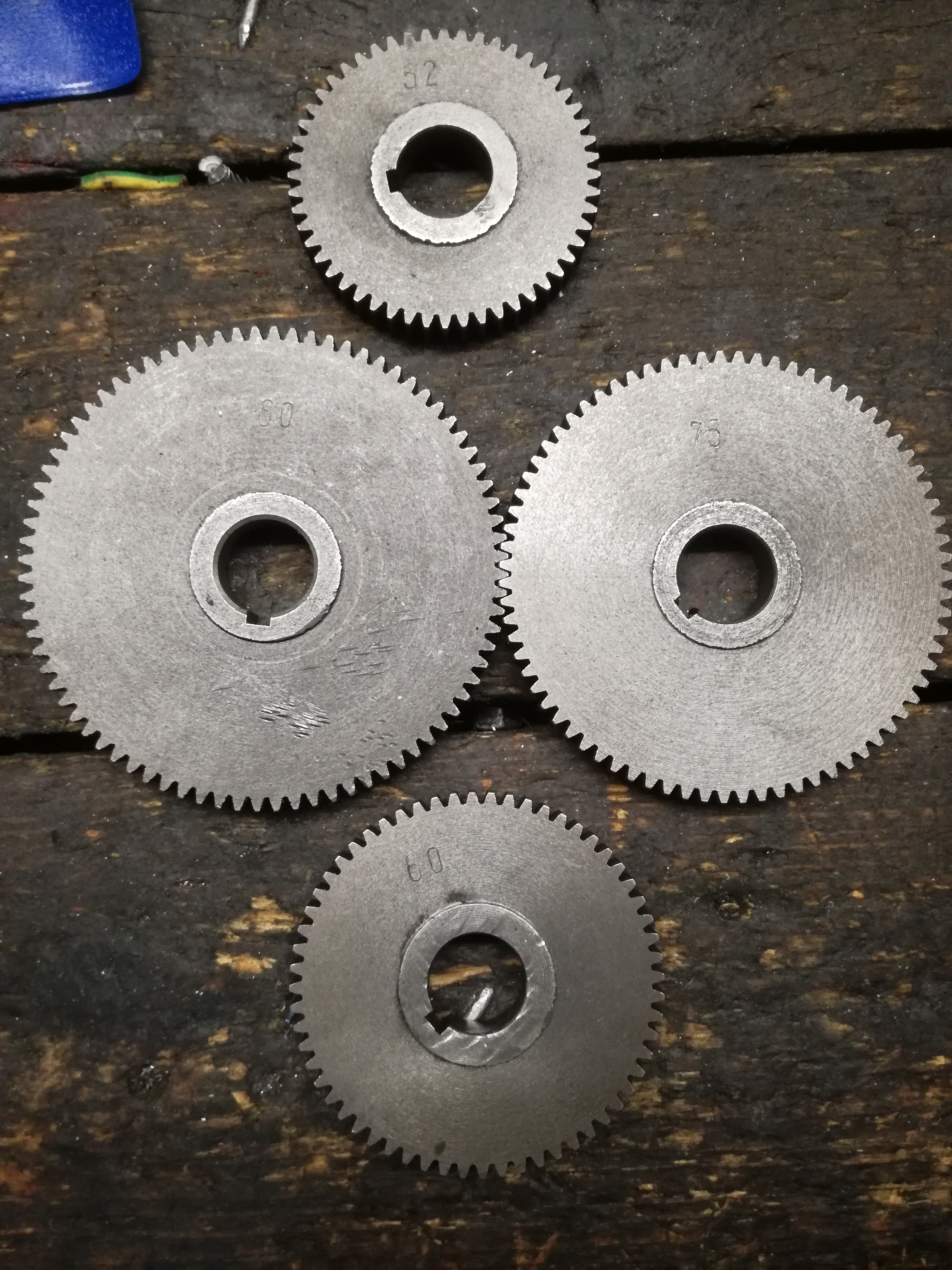

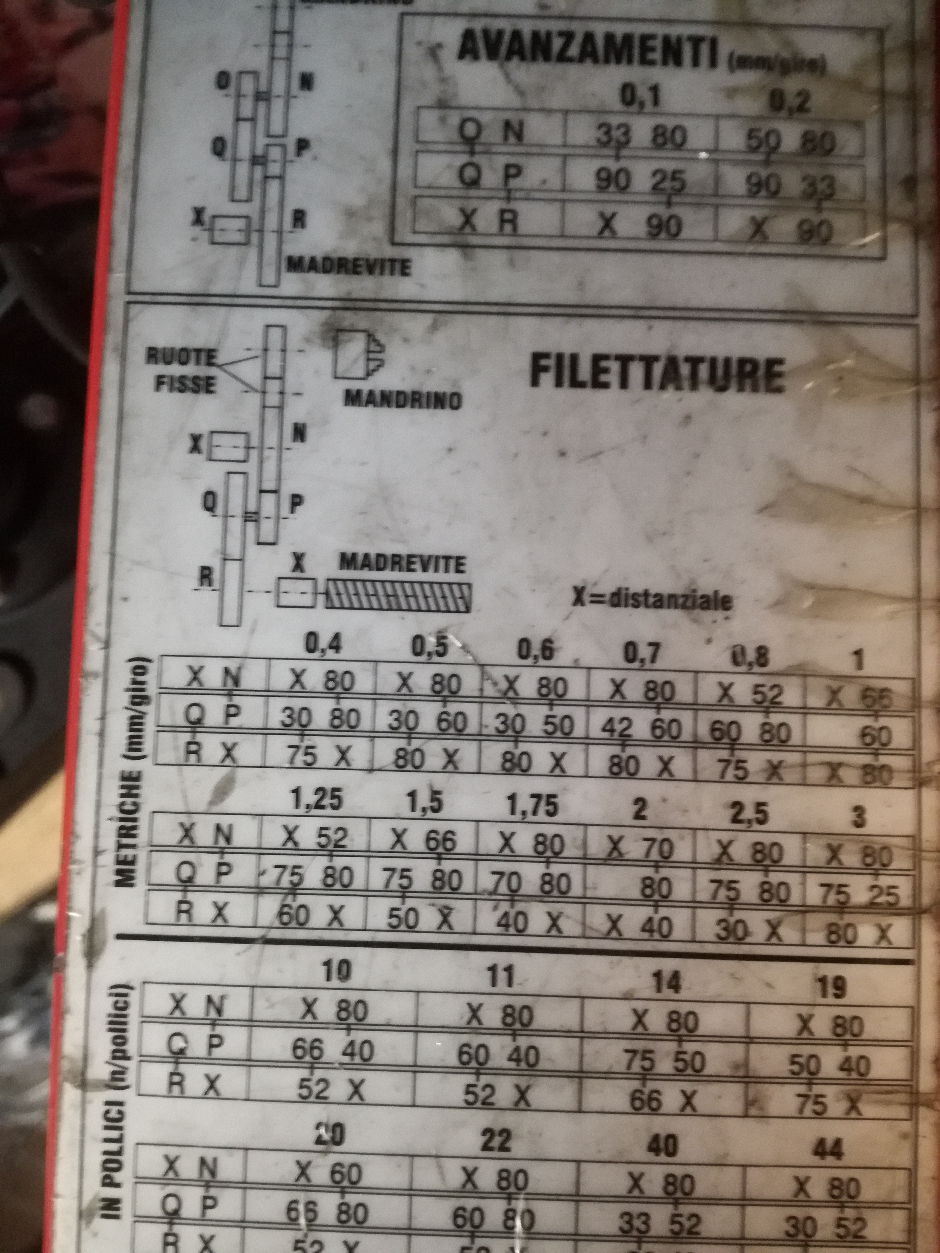

Cmq il mio problema sta che seguendo la tabella ho inserito le ruote dentate per il passo 1,25 e nn riesco a capire per quale motivo nn si ingranano, nel mio caso per eseguire tale passo la tabella mi suggerisce di utilizzare 4 ruote dentate 52-80 75-60 come vi ho postato il 75 nn ingrana con la 60 come se la tabella fosse errata, la stessa cosa mi succede con gli altri passi.
Mi spiegate dove sbaglio

Ciao Moccio 77,
credo che tu debba sboccare la barra detta testa di cavallo, che è quella barra nera dietro agli ingranaggi. Una volta sbloccata la muoverai facendo ingranare tutte le ruote dentate.
Saliti, Giuseppe

Ciao glop come sempre sbagli il mio Nick mocio con una c.
Cmq giá fatto perché sempre nella stessa barra c'erano gli ingranaggi che mi determinavano il tipo d avanzamento
Credimi nn c'è verso di farli stare a questo punto provo a contattare qualche centro assistenza valex

Ciao. Dalla foto che hai postato della testa di cavallo,forse credo che devi far scorrere in basso i supporti QP e N fino a far ingranare le rote e poi fai l'accoppiamento della testa di cavallo.
Antonio.

Si Mocio, devi spostare i perni su cui si montano gli ingranaggi.
E' sempre così perchè naturalmente le ruote dentate hanno diametri diversi e quindi devi adattare il treno di ingranaggi tramite lo spostamento dei perni sulla testa di cavallo.
Una volta che hai sistemato il treno di ingranaggi (aiutati con una strisciolina di carta come ho mostrato sul mio video corso di filettatura), poi sposti la testa di cavallo e accoppi il primo ingranaggio con l'ingranaggio motore ( anche qui puoi aiutarti con la strisciolina di carta)
Ciao buone filettature!

Salve ragazzi l operazione che dite la devo fare obbligatoriamente i perni dove sono alloggiati le ruote N e
Q-P sono scorrevoli e mi permettono di fare i vari aggiustamenti, il fatto sta ho sposto in alto o sposto in basso nn riesco a farli ingranare per rimane sempre dello spazio, come se sbagliassi ruote,

Vi posto altre foto come vedete gli aggiustamenti li faccio
Post Re: Valex 550 mp3 problemi accoppiamento ingranaggi
il: September 22, 2017, 12:51
In teoria dovresti spostare ancora il perno delle ruote Q-P (dalla foto sembra che ci sia ancora molto spazio da utilizzare altrimenti hai qualche problema che non fa scorrere il perno )
in modo tale che la ruota Q ingrani con la ruota R poi accosti il perno della ruota N in modo che ingrani con la ruota P dopo accosti la testa di cavallo fino a far ingranare la ruota N con la trasmissione del mandrino.
Ciao. Antonio.

Ragazzi nn so come ringraziarvi mannaggia alla testa di cavallo :D ahahahahah che mi stava facendo impazzire adesso ho capito lo appena sbloccata e come per magia tutto quadra perdonatemi sono un principiante
