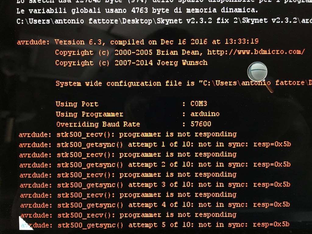

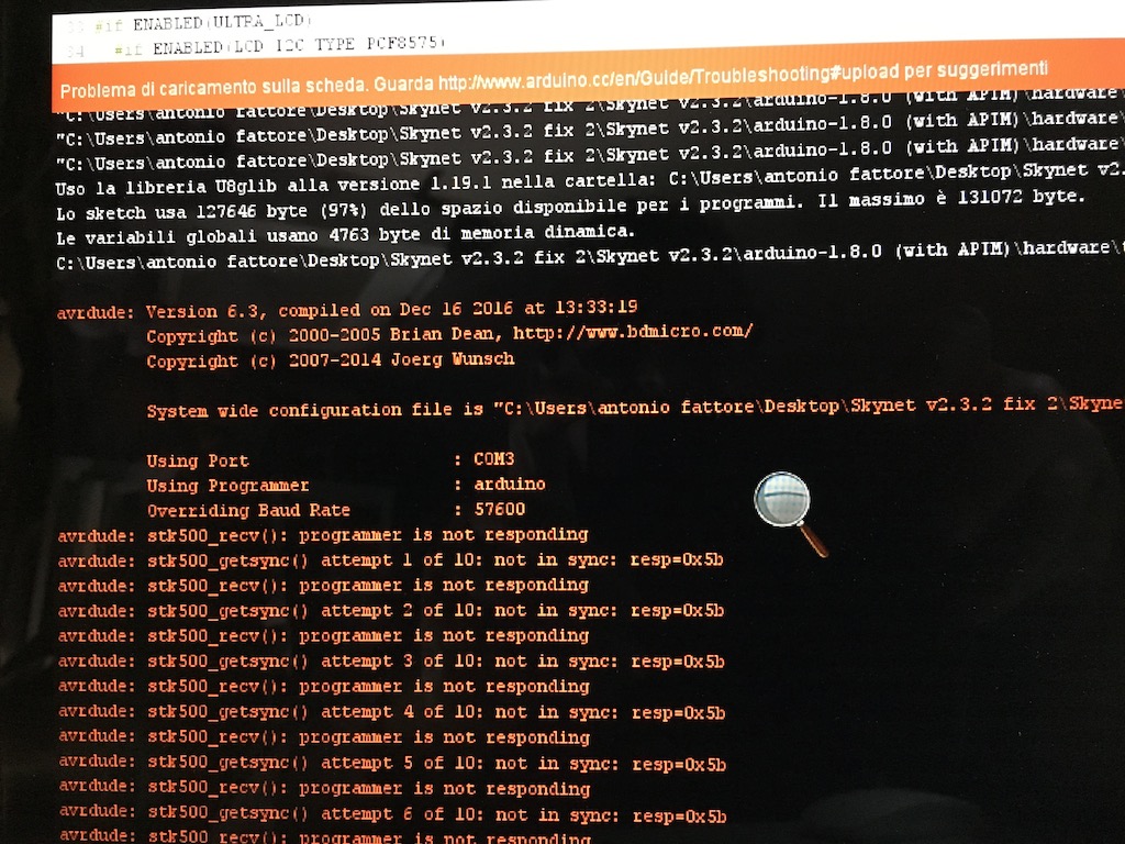

ciao Riccardo, ho un problema :x .Mi accingevo a ricaricare il Firmware modificato per il 3D Touch e guarda cosa mi dice Arduino :( .
Ciao.Antonio.

mmmh... sembrerebbe che non hai la comunicazione con la porta USB. Sei andato sulle impostazioni del sistema di sviluppo e hai spuntato la COMxx giusta?
Prova con un'altra USB del tuo PC.

Si, queste prove le ho già fatte ho provato addirittura con un altro PC. Il peggio è che non risponde più ai comandi.
Antonio.

Ok, allora hai danneggiato il BootLoader della scheda.
Succede....
Per rimetterla a posto devi prendere QUESTO oggetto
