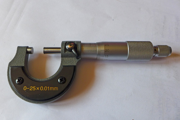

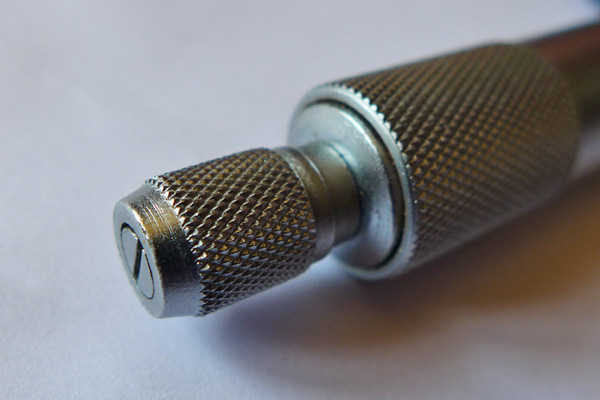

Ho avuto modo di usare il micrometro, che per certe cose è più pratico del calibro, diciamo che l'ho usato due volte, è tutto chiaro riguardo il suo uso ma non riesco a capire a cosa serve la manopolina che è alla estremità, se la giri scatta come un rocchetto e va a vuoto. Se qualcuno gentilmente me ne spiegasse il funzionamento, imparerei un'altra cosa. Grazie
Post Re: Micrometro
il: June 5, 2013, 10:19
Certo Silvano, se hai visto la video pillola sui calibri, saprai che bisogna saper usare un calibro, sia nel senso di leggerlo, ma anche di saper fare una lettura "precisa" e ripetibile.
Con il calibro a corsoio, esiste una frizione che si usa per evitare di spingere il nonio e, praticamente, "farsi venire" la lettura che abbiamo in mente, sfruttando le inevitabili elasticità dei materiali. Con il micrometro la frizione è quella che tu hai indicato. Arrivi alla misura con il cursore principale e poi lo appoggi al pezzo usando quella frizione che, attraverso il suo scatto, garantisce che non si creino delle alterazioni elastiche nel meccanismo, le quali potrebbero facilmente falsare la lettura. Addirittura il micrometro andrebbe lasciato adattare alla temperatura, prima di fare la lettura, ma non esageriamo.
Spero sia chiaro :-)
