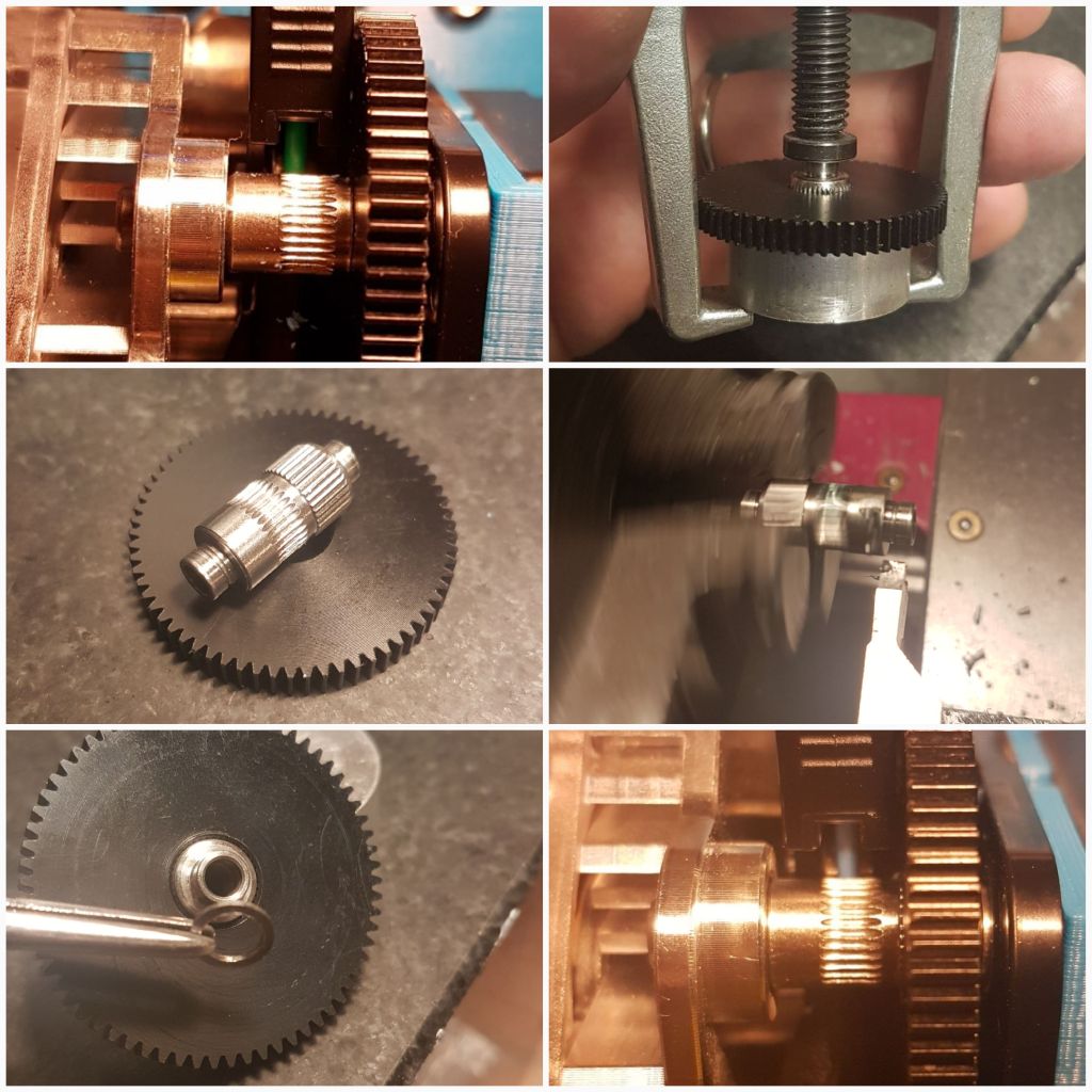

Ho montato sulla mia Anet A8 l'estrusore in oggetto (Titan Aero E3D).
E' un estrusore che costa come la stampante... "made in UK"... manca che lo placcano d'oro, poi siamo a posto :P
Ebbene, sono tutti sbagliati!
Il perno zigrinato con l'ingranaggio, che trascina il filamento, è stato realizzato spostato e quindi il filo passa sul bordo, creando notevoli problemi di trascinamento e rendendo "quasi" inutile tutto il resto! 8O 8O 8O
Il supporto tecnico E3D mi ha risposto che "alcuni" perni sbagliati sono stati inseriti nei kit e che mi mandano prontamente un perno corretto.
Il perno con ingranaggio arriva con corriere espresso dall'UK, con insieme un sacchetto di caramelline :D
Risultato: pezzo ASSOLUTAMENTE identico a quello precedente. 8O 8O
Faccio alcune ricerche e leggo post, sul loro forum, in cui tantissimi lamentano la cosa e una loro risposta consiglia di spostare la posizione dell'ingranaggio (tenuto da un millerighe) a martellate. 8O (A parte il fatto che la cosa non risolve minimamente la questione! )
Stesso problema ad un amico, anch'egli iscritto a questo sito, che aveva preso l'estrusore mesi prima di me.
La soluzione è stata estrarre il perno, tornire un estremo affinchè possa spostarsi, tornire una rondella di spessore in INOX e rimontare il tutto.
Ora il filo è nella parte "utile" del perno zigrinato come si vede dal collage di foto allegato. (in alto a sinistra quella sbagliata)
L'estrusore adesso funziona a meraviglia! 8-)

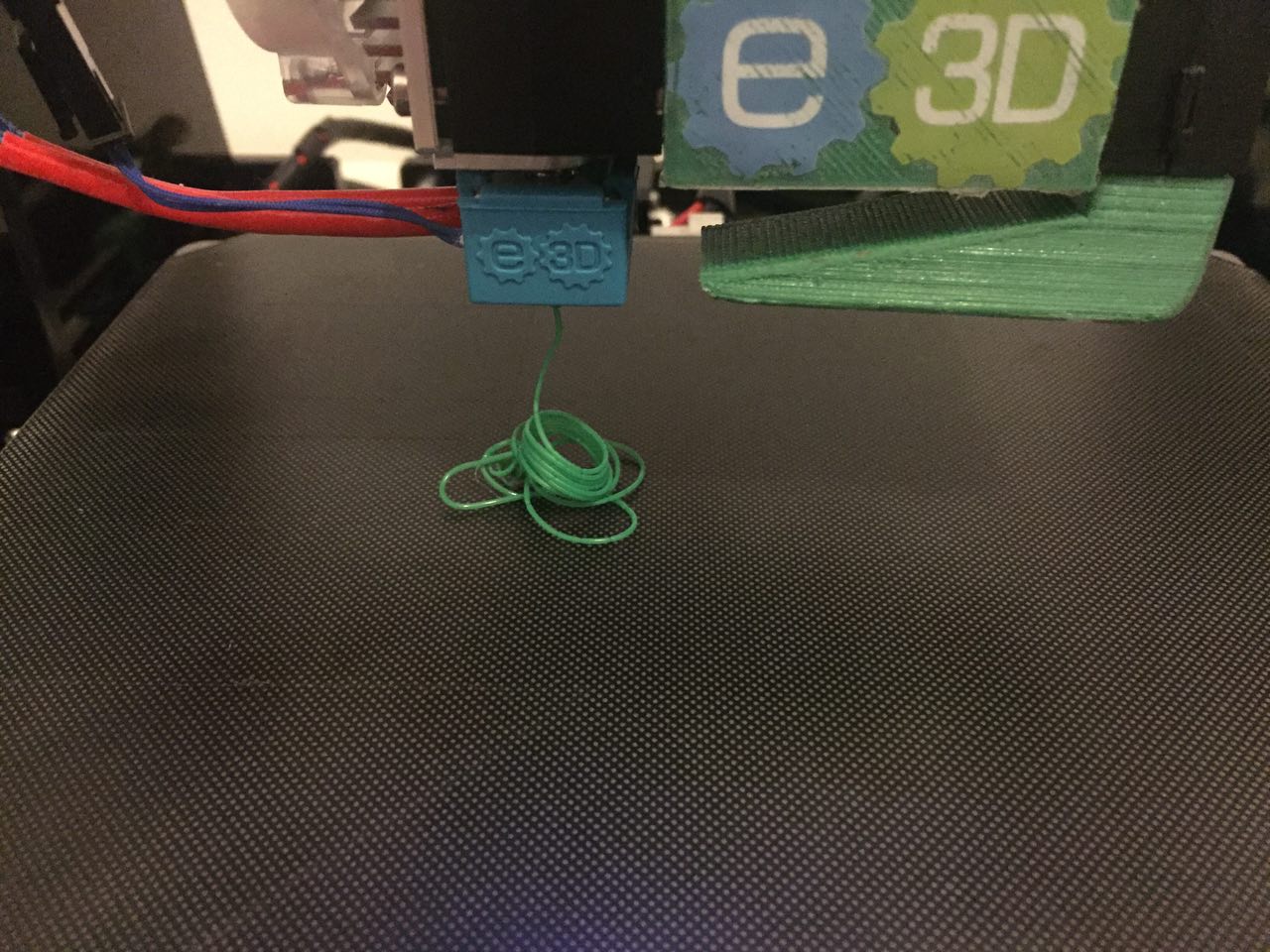

Ok, prova inanzi tutto ad alzare l'estrusore sul piano e fai una estrusione di 150 mm.
Vedi se l'estrusione è bella continua e fluida senza intoppi. ( deve creare come una "forchettata di spaghetti" rotondi avvolti su loro stessi).
A ma non faceva in questa maniera e ho cominciato ad avere sospetti sul problema di inizio post.
La cosa migliorava facendo meno pressione con il regolatore apposito sull'estrusore. (io davo 2 giri di rotella zigrinata)
A quel punto ho potuto tarare l'estrusione al giusto valore.
Poi ne ho avuto abbastanza della "porcata" che hanno fatto con quei perni zigrinati ed è successo quello che ho scritto nel primo post.
Il secondo problema che puoi avere tu e che mi sembra che hai comprato l'estrusore completo di motore, perchè dalla foto, mi pare di vedere lo stepper molto più piccolo di quello fornito dai cinesi.
Purtroppo però quel motore fornito dalla E3D ha problemi con la scheda della ANET. Naturalmente loro non dicono nulla in merito, se non rivelarlo una volta che gli si fa presente il problema.
Con il motore originale non ci sono problemi. Funziona perfettamente.
Si, lo so; è un pochino difficile farlo stare nella parte che hai stampato da Thingiverse ( e che ho usato anche io), ma ci si riesce. :-)
Alla fine però l'estrusore deve funzionare in maniera perfetta come sta funzionando a me! :-)
Buone modifiche! :-)

Grazie mille Riccardo come sempre molto gentile e fornisci sempre spiegazioni pratiche e semplici , avevo ipotizzato potesse essere di tutto ma non avevo proprio pensato al motore mi spiace , potrebbero pero` anche farlo presente e che diamine alla fine visto che fanno pagare i loro prodotti quasi a peso d`oro un minimo di serietà` ci vorrebbe comunque il problema meccanico che avevi tu penso di non averlo questo e` il risultato :

Quello non vuol dire che tu non abbia il problema meccanico. Può essere solo dovuto al fatto che la pressione sul filo lo fa lavorare in condizioni accettabili.
Il problema lo devi vedere "visivamente".
Guarda la prima immagine in alto a sinistra del mio collage. Lo vedi che il filo (verde) passa non centrato sulla zigrinatura?
Ecco: quello è il vero problema. L'estrusore può funzionare in quelle condizioni, ma non è perfetto. E siccome costa come tutta la stampante, io personalmente, non accetto nulla di meno della "perfezione". Naturalmente non esiste nulla di perfetto nel mondo reale, ma almeno NON quella porcata! :-)
Se ti dovessi far vedere le risposte che mi hanno dato, dopo avermi sostituito il pezzo con uno IDENTICO, potresti farti un po di risate, ma non voglio infierire su di loro :-)
Cosa strana ( o forse no..) è che a quanto pare, gli estrusori cloni cinesi di questo, NON hanno assolutamente questo problema. :-D

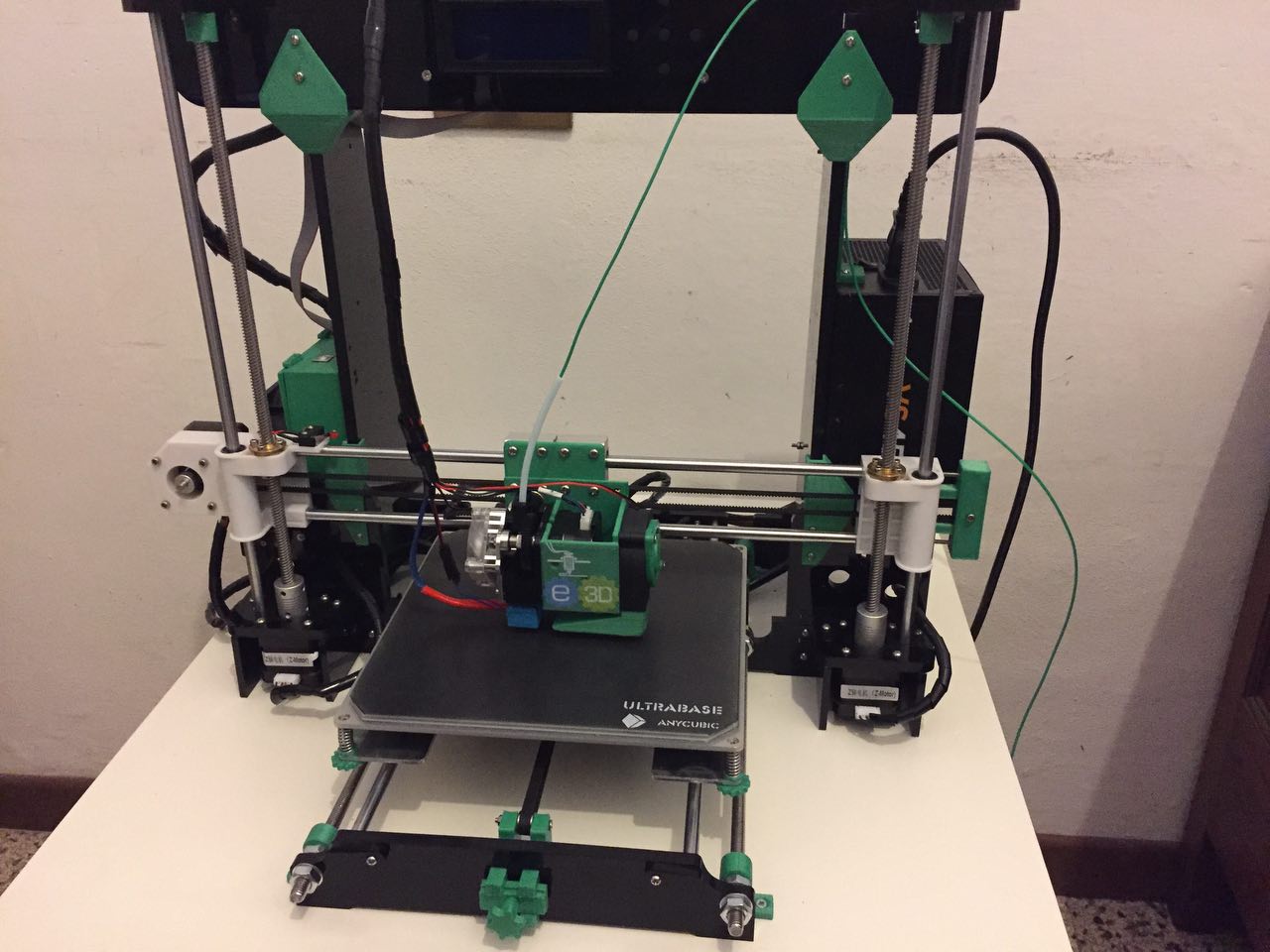

Rick finalmente dopo qualche difficoltà sono riuscito a stampare , ho sostituito il motore come mi hai spiegato e`stato un pochino complicato farlo entrare nella sede ma ci sono riuscito : , adesso sto stampando finalmente :D . Devo affinare alcuni parametri nello slicer comunque il grosso e`andato , se riesco stasera a sistemare il ripetitore wifi collego la anet al rasberry con octoprint (la guida che hai fatto e`molto intuitiva anche ad uno come me che con la programmazione e`alle prime armi sono riuscito a installarlo) Grazie ancora
