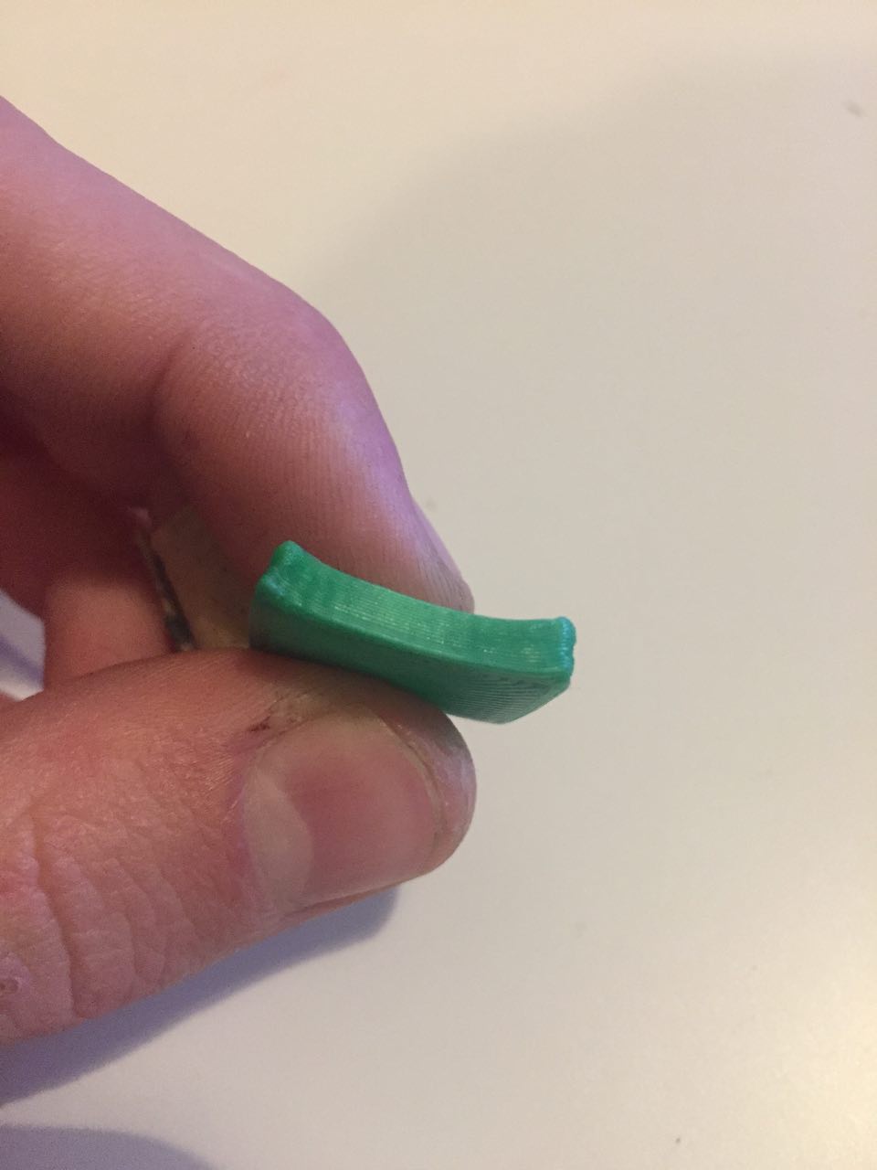

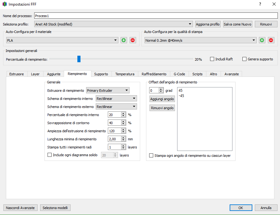

Ciao Rick dopo qualche impegno oggi ho dedicato un po` di tempo alla stampante perché` non stampa correttamente ho provato a cambiare qualche impostazione ma il problema persiste ho evitato di chiedere aiuto alla solite pagine Facebook di cui mi fido poco.... il problema e` il seguente gli angoli del quadrato di calibrazione non vogliono proprio aderire , ho calibrato e ricalibrato il piatto controllato lo z offset ma niente non ne vuole sapere allego anche uno foto di come viene la stampa ( ho arrestato prima tanto era inutile continuare ) non riesco a risolvere :(
Tommaso.

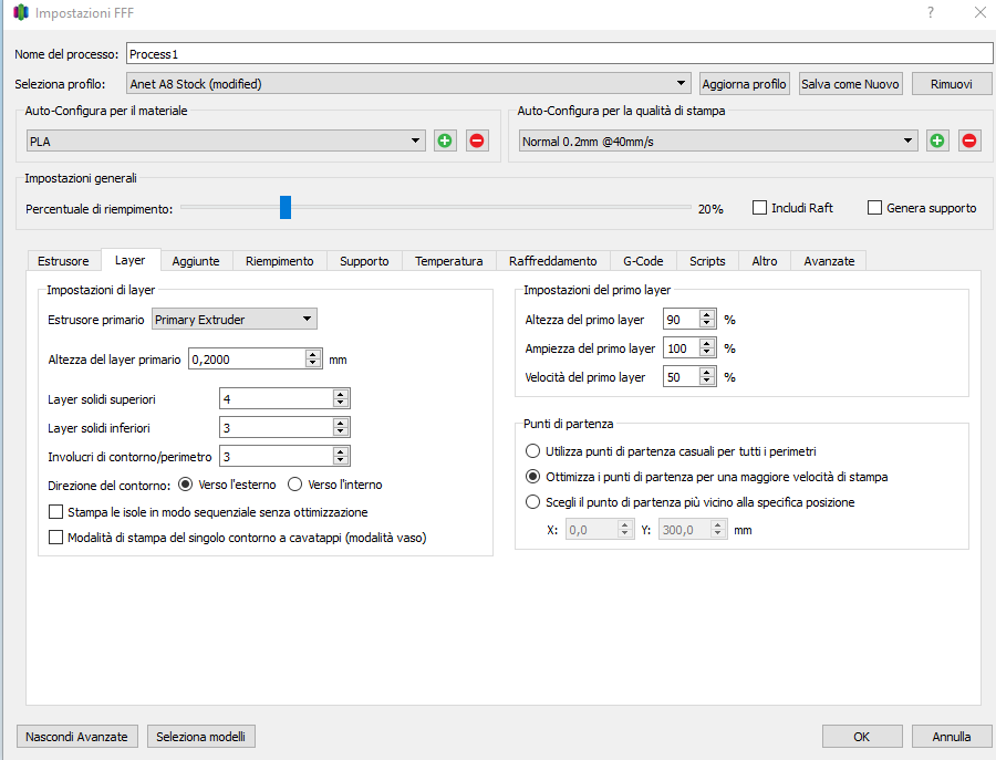

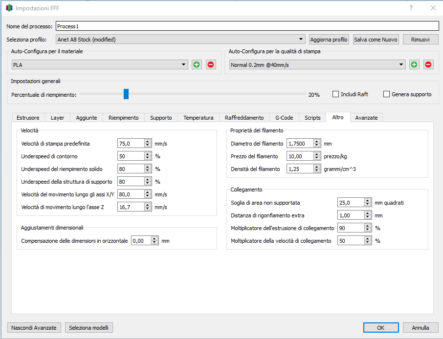

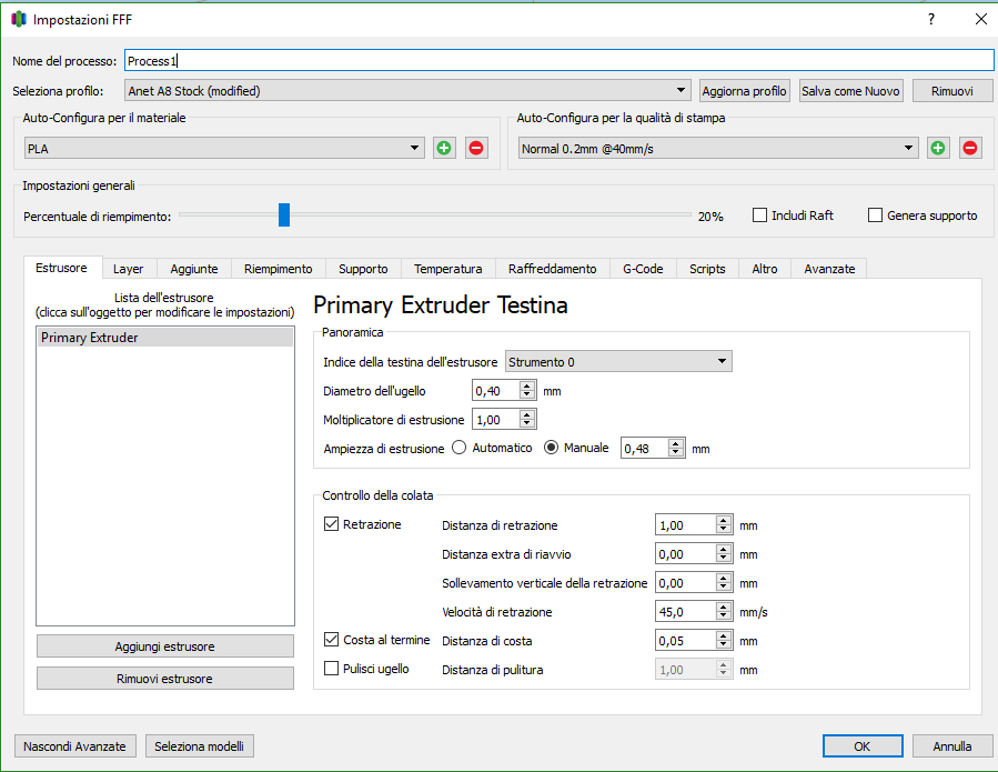

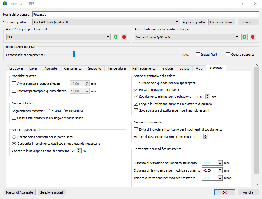

settaggi
Tommaso.

Ciao Tommaso, sembra un problema di adesione del layer.
Se non sbaglio l'unica cosa che non hai postato (o almeno non l'ho vista) sono le temperature.
Ti dico cosa faccio io così facciamo prima :-)
Io uso un piano in vetro da 3 mm ricoperto di nastro Kapton (quello giallo)
Prima di OGNI stampa lo pulisco con carta "casa", con un po di alcool denaturato (questo è fondamentale).
Tengo il piano a 60° per tutta la stampa e 195° per l'estrusore.
Il raffreddamento non ha molta importanza, ma lo attivo dopo 4 layer in genere ed è sul 70% a seconda di cosa devo fare.
Sono anni che uso questo sistema con il PLA e l'adesione è perfetta.
C'è da dire che ho anche montato un ottimo sensore ottico a IR per l'asse Z e faccio sempre l'auto level prima di ogni stampa.
Magari sull'uso di questo sensore farò una Video Pillola se dovesse interessare qualcuno ;-)
Spero ti possa aiutare. :-)

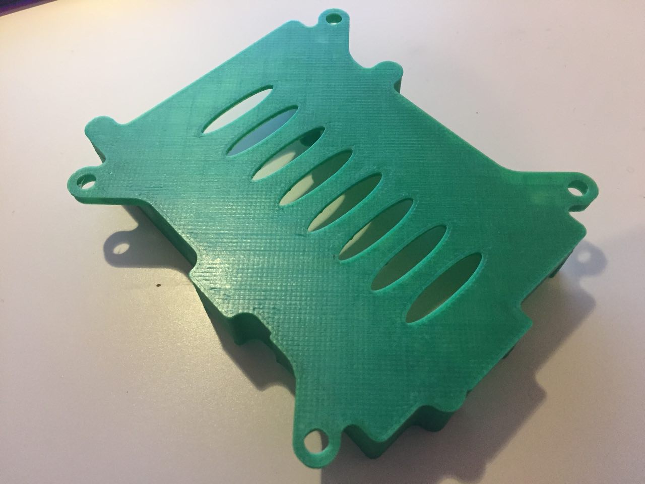

Ciao Rick ho ricontrollato la stampante , settato bene i paramenti su S3D e aggiustato il flusso di stampa devo dire dopo un pomeriggio di smanettamenti vari sono riuscito finalmente a stampare :D , e devo dire stampa in maniera magnifica e precisa un altro mondo rispetto alla anet stock , come prima stampa dopo decine di cubetti e` il case per il raspbarry visto che octoprint funziona da dio :D ho voluto sistemarla in un alloggio carino e più sicuro allego anche un immagine .
Grazie Ancora
Tommaso
