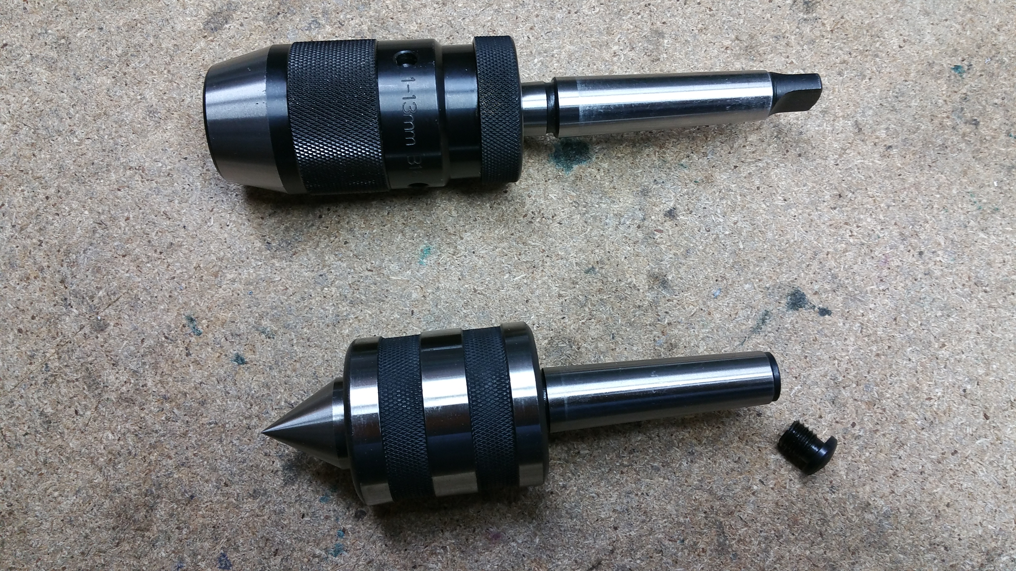

Buongiorno a tutti, alcuni anni fa ho acquistato un tornio Damatomacchine mod.Tornio Newton 25, che con i videocorsi di Riccardo ho imparato discretamente ad usarlo. Poi come tutti dicono, la compagna fedele del tornio è la fresatrice, ora seguendo gli ultimi post sulla fresatrice e i vari consigli su quale acquistare, ho acquistato una Wabeco F1210 con attacco mandrino MT2. Successivamente ho seguito i videocorsi sempre di Riccardo, sulla fresatrice per vedere un po’ quello che si può fare. Premetto subito che non ho nessuna esperienza, ma tanta voglia di imparare, adesso ho la fresatrice, e va bene ma non ho nessun accessorio per poterla usare. La mia domanda è la seguente: vorrei se possibile dei consigli su cosa acquistare e possibilmente i siti giusti dove acquistarli , tipo il modello giusto della morsa di precisione, il porta utensili, le frese indispensabili per cominciare e altri accessori che secondo voi esperti sono indispensabili. Ho visto nella fresatrice che nella parte alta esiste una vite M10 per chiave esagonale che usando la chiave che mi è arrivata in dotazione serve per bloccare il portautensile nel cono MT2 e va bene ho provato con una contropunta che io uso per il tornio con in testa un filetto femmina da M10 e ho capito il funzionamento di come si blocca e di come si sblocca. Nel mandrino porta punte, sempre per il tornio, con cono morse MT2 (che allego la foto) non c'è in testa il filetto femmina da M10 e di conseguenza non viene bloccato con la vite elencata in precedenza, lo posso usare ugualmente per usare la fresatrice come trapano o può creare dei problemi?

che sistema utilizza per prendere le frese? Se devi prendere a parte un mandrino portafrese che si innesti nel tuo cono morse 2 allora è indicato prenderne uno a pinze tipo ER e non quello che mostri in foto che invece va bene per essere utilizzato per forare. E puoi utilizzarlo in questo modo nella fresatrice senza problemi.

il sistema di attacco della fresatrice F1210 è particolare: il vitone M10 ha una testa M14x1 con cava esagonale dove utilizzare l'apposita chiave in dotazione. Il perchè di queste filettatura diverse è presto spiegato: con la parte M10 tiri su il cono MK2 e lo fissi al canotto facendo due o tre giri della chiave esagonale, quando devi espellere il cono entra in funzione la parte M14x1 che avendo un passo più piccolo costringe lo M10 a spingere fuori il cono. E' tutto spiegato nel manuale che dovresti aver ricevuto assieme alla macchina, è in inglese ma vale la pena passarci su un po' di tempo per capire bene come il tutto funziona (e non è assolutamente immediato...)
Non è consigliabile usare coni morse senza la parte filettata M10: quando dovrai estrarre il cono rischerai di rovinare l'attacco femmina.
