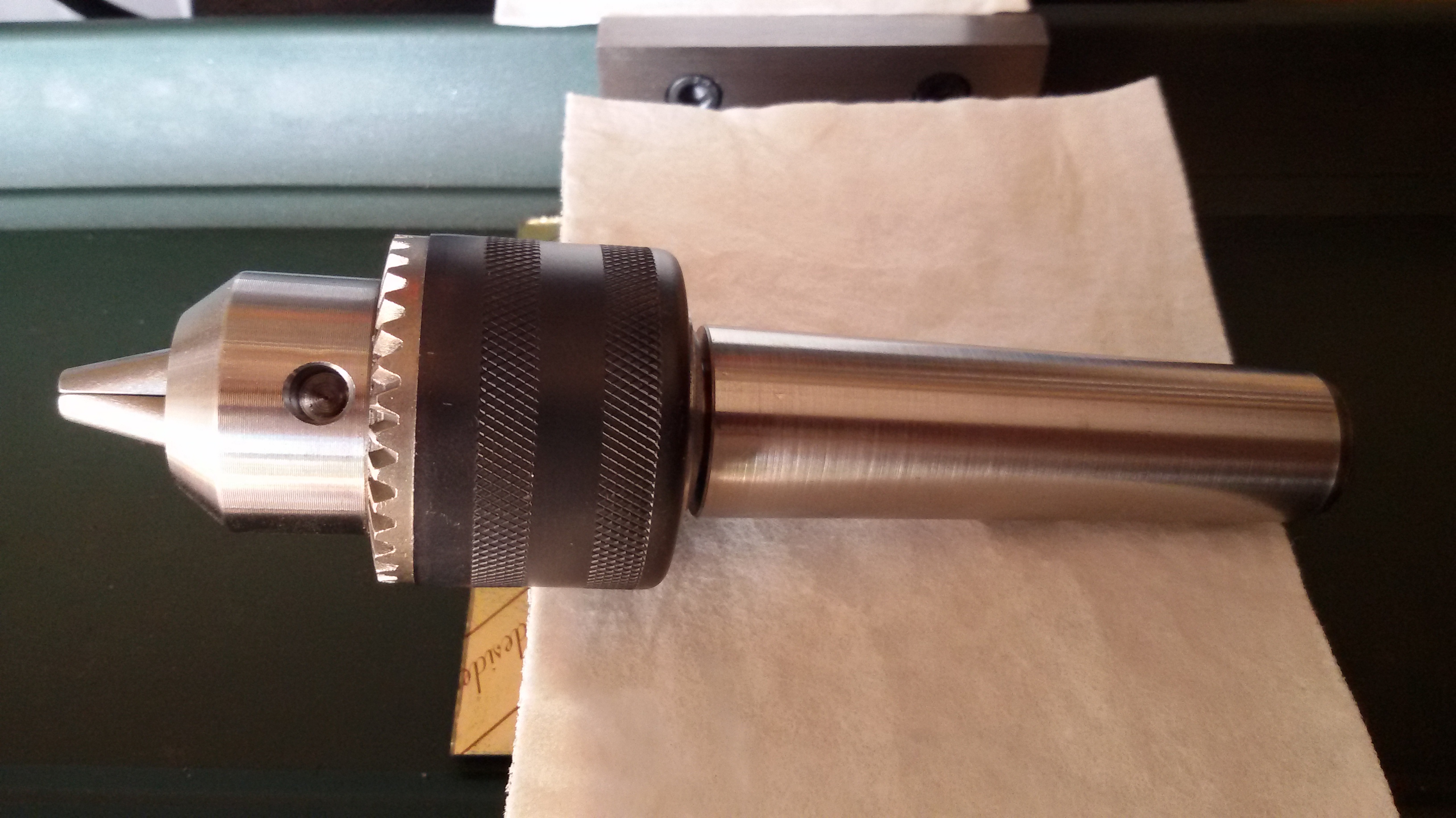

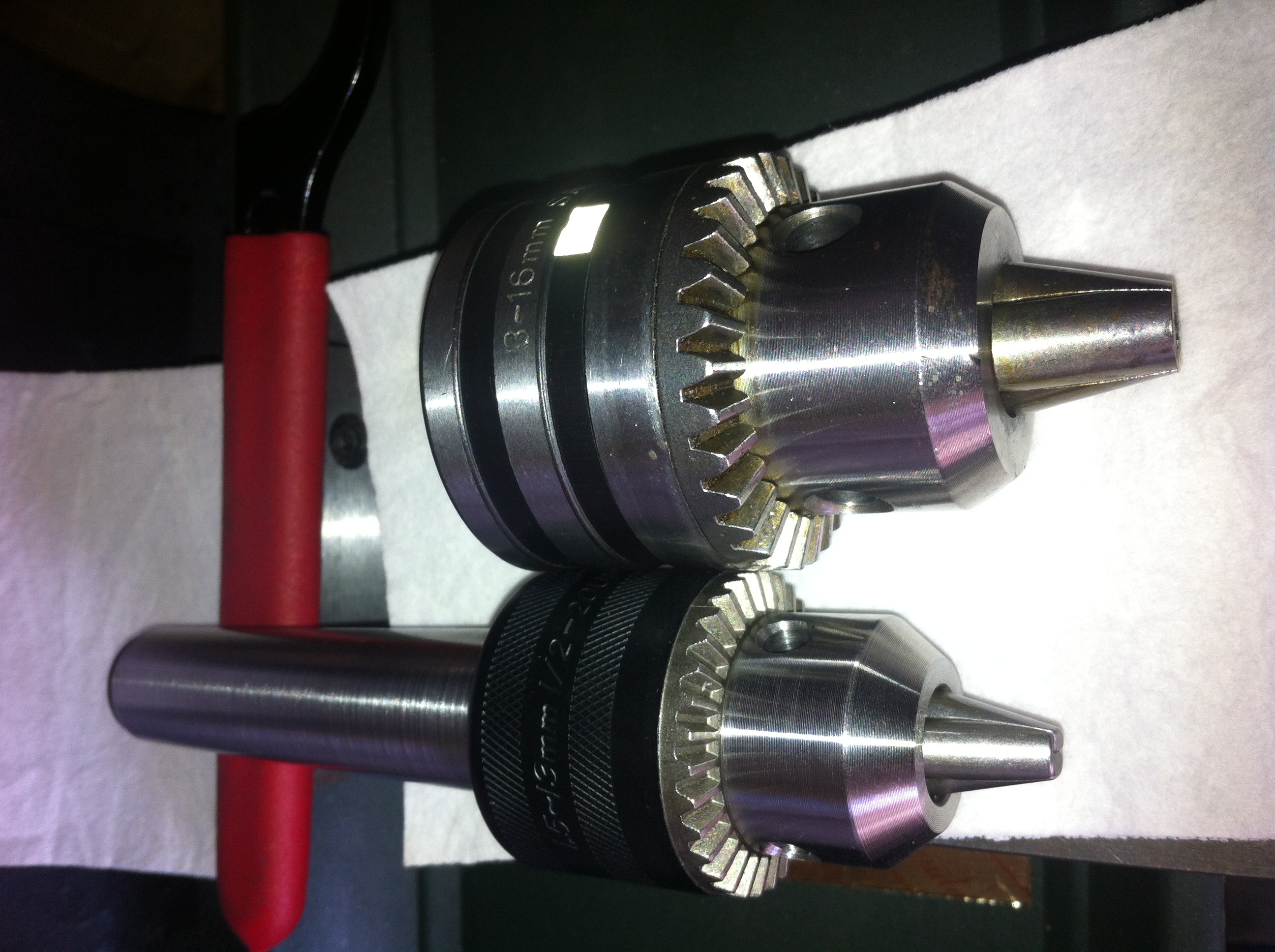

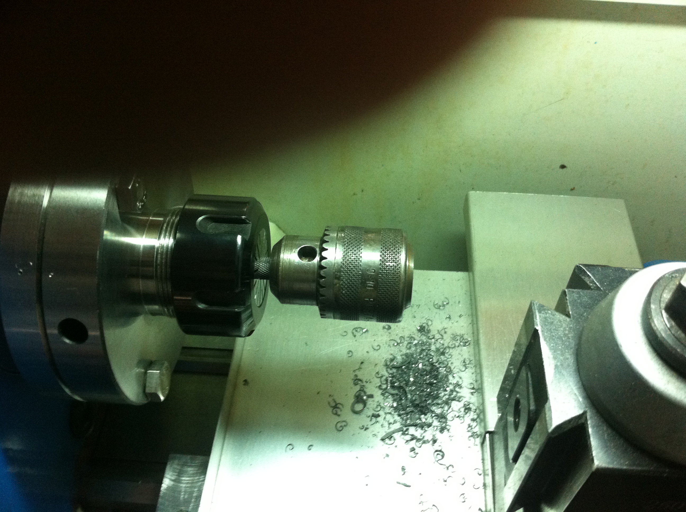

questa è la soluzione che ho adottato io per il mandrino da montare sulla fresatrice. Premetto che in dotazione con la fresatrice ho avuto un mandrino monumentale 3-16 mm completamente inutile perchè punte così grosse è praticamente impossibile usarle su una macchina di quelle dimensioni, per cui ho acquistato da Bricoman un mandrino industriale da poco più di 8€ con albero SDS compreso nella confezione, dunque con filettatura 20TPI. Poichè avevo a disposizione il cono CM3 del "mandrinone" ho pensato di adattare il nuovo mandrino a questo cono. Ho serrato nel mandrino una barra rettificata da 10 mm e ho preso l'insieme con una pinza ER montata sul tornio. Precedentemente avevo posizionato il carrino con l'angolo del cono JT6, ricopiato con l'uso di un tastatore. Dunque ho tornito il mandrino nuovo ricavando il cono femmina JT6. Visto che c'ero ho anche allargato il foro passante el mandrino portandolo a 8 mm. lo stesso foro l'ho fatto sul CM3 in modo da poter spingere in fondo le punte più lunghe qualora ve ne fosse bisogno. Il risultato è stato molto buono, un mandrino compatto che ruba pochissimo spazio di lavoro e che gira abbastanza preciso (ho rilevato col comparatore una eccentricità finale di circa 0,025 mm)
Nelle tre foto la prima mostra il setup di tornitura, la seconda e la terza il prodotto finito

Non è una soluzione bistrattata la tua, è una soluzione come un'altra ma non certo la più ortodossa. Tu stesso, quando hai testato le pinze ER acquistate da BangGood, hai rilevato una eccentricità di pochi centesimi, e quello è quasi l'inizio della catena. Se testi il solo mandrino con l'alberino rettificato noterai sicuramente un altro valore di eccentricità. Quest'altro valore, aggiunto a quello del primo elemento della catena potrà dare, nel caso peggiore la somma esatta degli scostamenti, nel caso migliore, più fortunato direi, i valori si potranno anche compensare tra loro, anche fino ad annullarsi, come credo possa essere capitato a te quando hai fatto la misurazione. Magari smontandolo e rimontandolo o semplicemente ruotandolo, la misura che otterrai potrebbe essere diversa. Converrai con me che è un bel colpo di fortuna avere un mandrino della fresatrice che certamente non girerà a zero, un portapinze ER che anch'esso non girerà a zero ed un mandrino industriale (quelli di precisione certificati sono tutt'altra cosa ed hanno tutt'altro prezzo) montato su un codolo che pure lui non girerà a zero (anzi è l'anello più debole della catena) ed avere una misura di eccentricità pari a circa 0.01 mm.
Per quanto riguarda le punte elicoidali, sicuramente non sono alesatori, ma sono solo l'ultimo anello della catena.
Morale della favola più la catena è lunga più errori si introducono, credo che questo sia indiscutibile, per cui ottimale sarebbe ridurla al minimo indispensabile ed accettare l'errore che è insito in ogni cosa. Questo per me è il giusto approccio.
