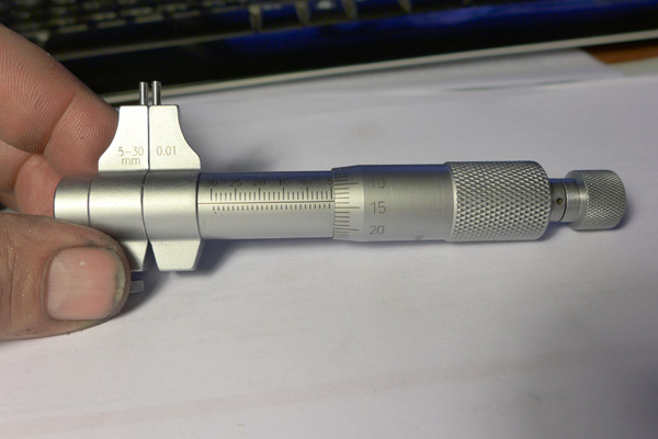

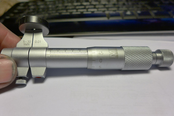

Ho acquistato un micrometro per interni 5-30mm, ma con mia sorpresa ho notato che è praticamente starato. Ora vorrei un aiutino per tararlo.

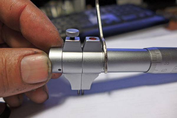

Come si nota quando è chiuso misura 4mm e 64 centesimi, invece dovrebbe misurare 5 mm esatti. In dotazione vi è un disco con foro di 4,997mm a 20°, poi sul micrometro vi è una vite bloccata da vernice rossa e una chiave speciale. La chiave servirà a svitare qualcosa ci sono in fatti due fori dove inserirla.

È come per i micrometri da esterni, dovresti riuscire a far girare un pochino il cilindro fisso graduato mediante la chiavetta da inserire nei forellini appositi. In tal modo, mediante l'accessorio di taratura, allinei il cilindro alla lettura corretta.
