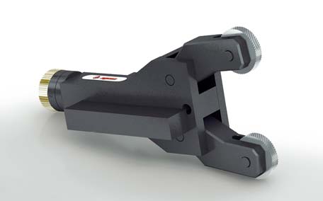

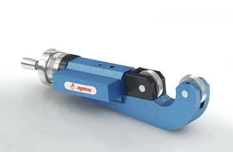

oltre allo stozzatore manuale per tornio del quale parlavi con Berto, un altro utensile molto interessante è il godronatore che pinza la barra percui scarica in gran parte gli sforzi del povero carrello dei nostri torni, piccoli e delicati.
Ti allego qualche immagine:
Questi della Sassatelli (made in Italy, benvenga!) come puoi vedere hanno il quadro che s'infila nella torretta portautensili, soluzione comoda dal mio punto di vista. Per Vostra informazione i prezzi di questi godronatori professionali si aggira intorno ai 500 euro (con solo una coppia di ruote), un po' troppo per noi hobbisti, nonostante sicuramente facciano un ottimo lavoro. Ammetto di essere stato tentato dall'acquisto di quello azzurro... ma la cifra era troppo alta per quello che serve a me. Non ripiegherei comunque su un prodotto cinese, preferisco in caso l'autocostruzione!
