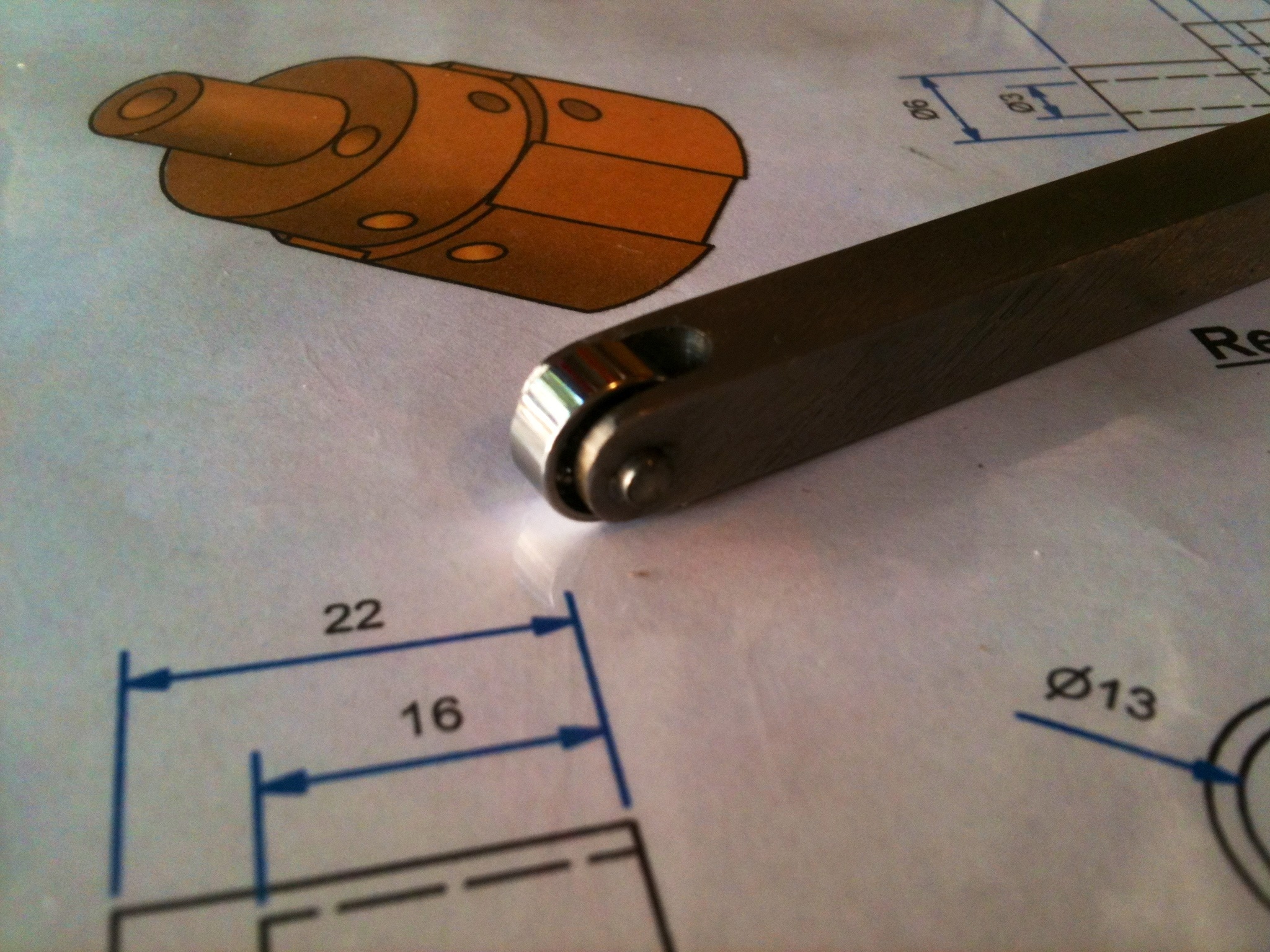

Ma le facce del pezzo risulteranno regolari SOLO dopo la sfacciatura! Quindi il mio accessorio e utile anche in quel caso!

...seguendo i consigli del MAESTRO mi sono costruito questo...confermo è molto funzionale -:)
