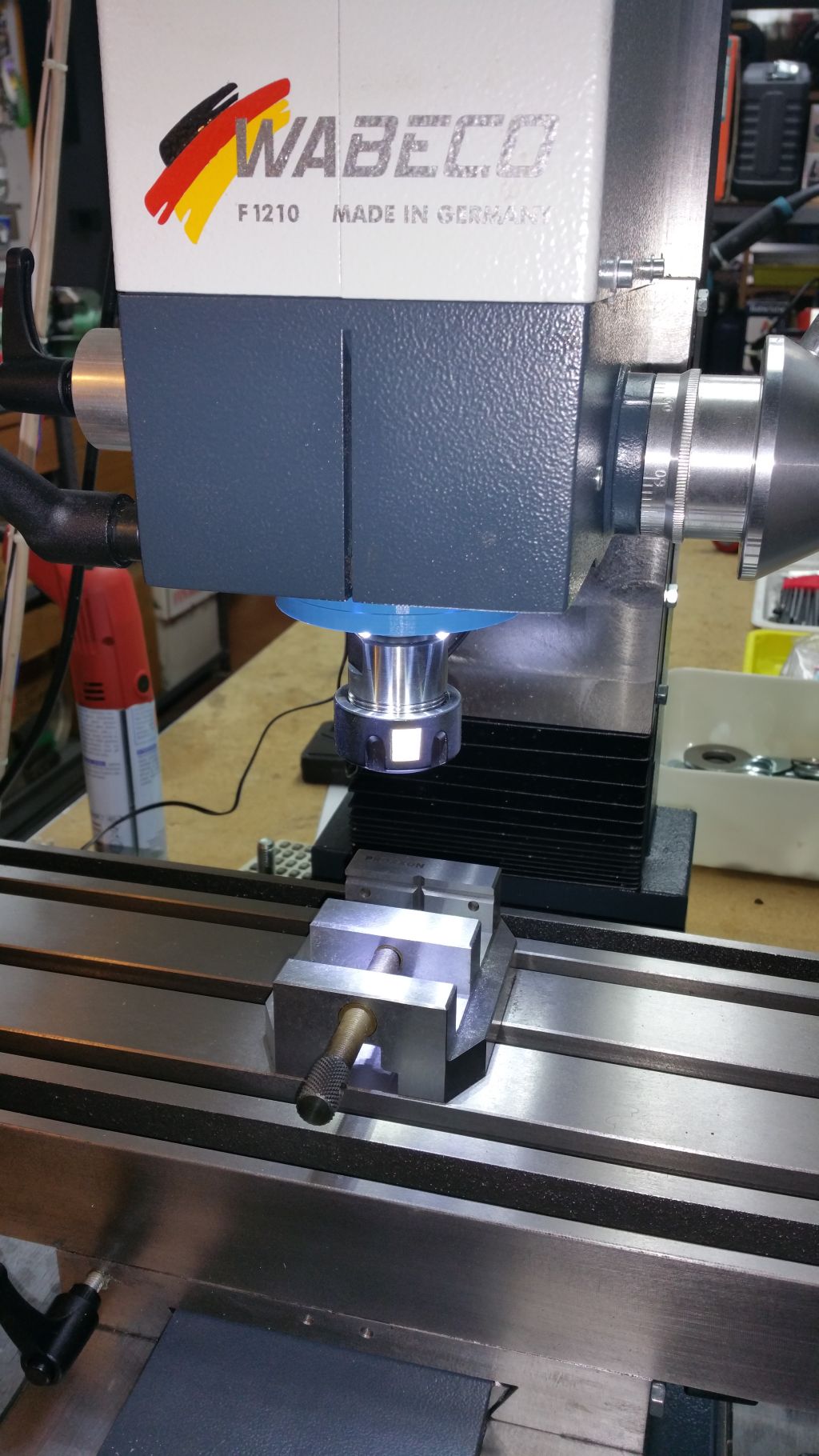

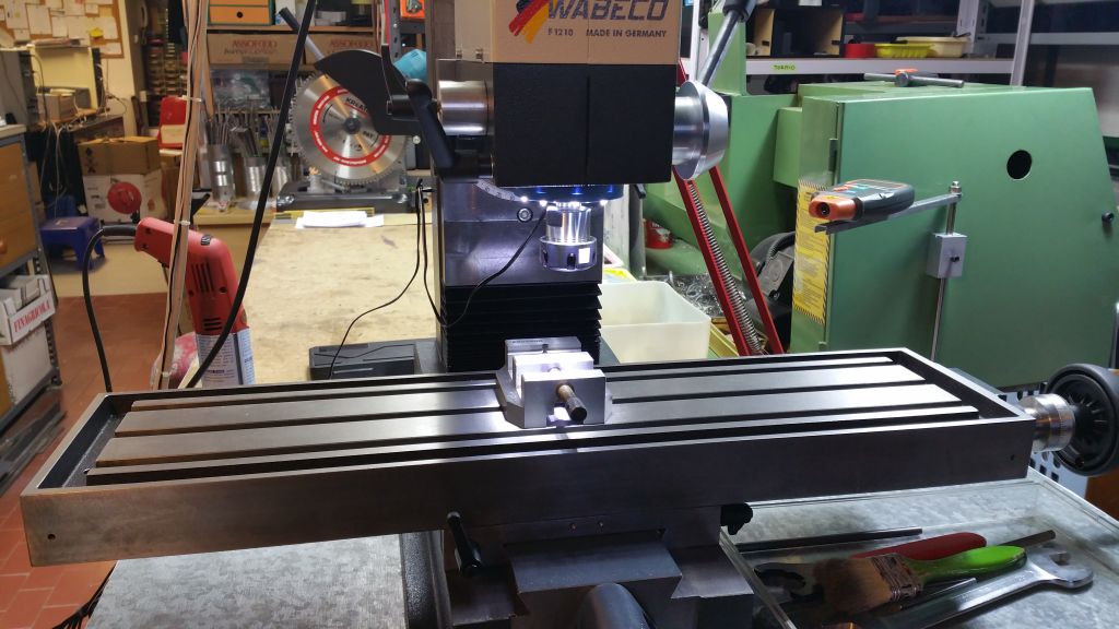

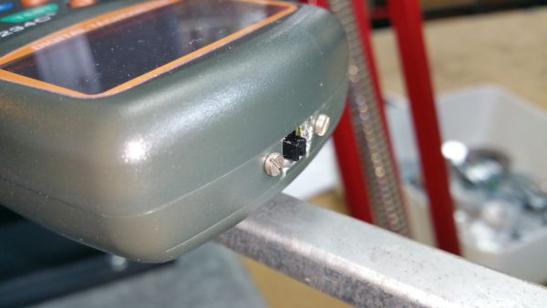

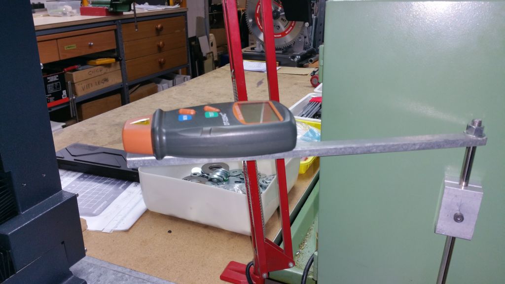

Indubbiamente il lavoro fatto da Mario è il top, io ho eseguito questo contagiri nel giro di poche ore. Ho preso un contagiri digitale Laser. ho fatto alcune modifiche, e cioè ho aggiunto in parallelo al tasto Test un interruttore per avere una lettura continua, poi ho incollato un piccolo magnete da agganciare alla barretta per regolare il centraggio sul porta pinze, sul quale ho aggiunto quel piccolo adesivo per la lettura del laser, fatto ciò il tutto esegue la sua funzione egregiamente.

L'importante è ottenere il risultato voluto, l'unica controindicazione che mi viene in mente è: il laser punta sul mandrino che ruotando può riflettere il raggio laser anche negli occhi dell'operatore. Non vorrei potesse causare dei danni il raggio è nell'infrarosso, non visibile ma potenzialmente dannoso.

Il laser che monta il lettore non è all'infrarosso ma un comunissimo laser di bassissima potenza color rosso "633 nm" visibile, non c'è nessun problema di riflessione perché il raggio che esce poi andando a riflettere contro quel piccolo adesivo messo nel porta mandrino collima con l'uscita e entrata del lettore e non ha una angolazione verso i miei occhi , poi io leggo la velocità sul lettore laser che devo impostare alla fresa e una volta impostata lo spengo immediatamente. Grazie anche a Giuseppe per l'apprezzamento.
