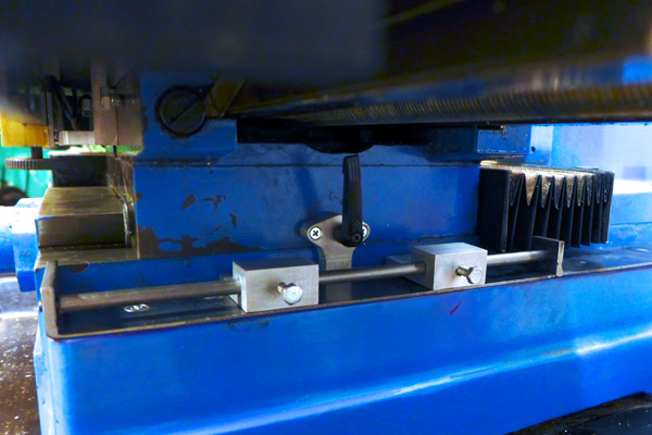

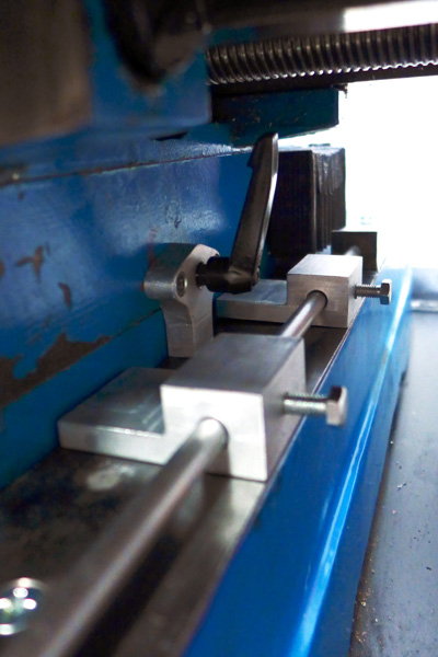

Amici ho finito di realizzare anche lo stop trasversale per la mia Fresa Fervi T044. Ora è dotata di barre digitali sia longitudinale che traspesale e di stop sia longitudinali che trasversali. Ora sarebbe ora che cominici a farci qualcosa di serio.

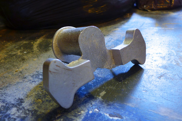

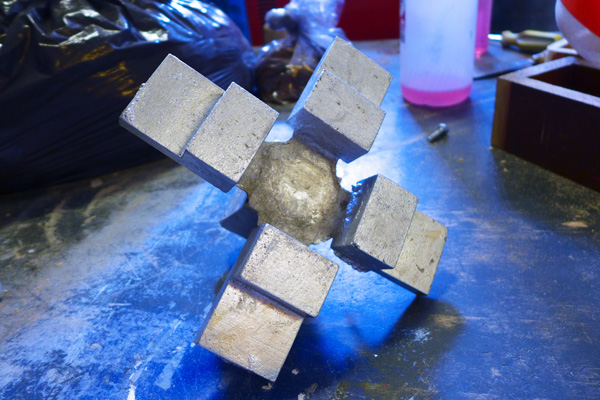

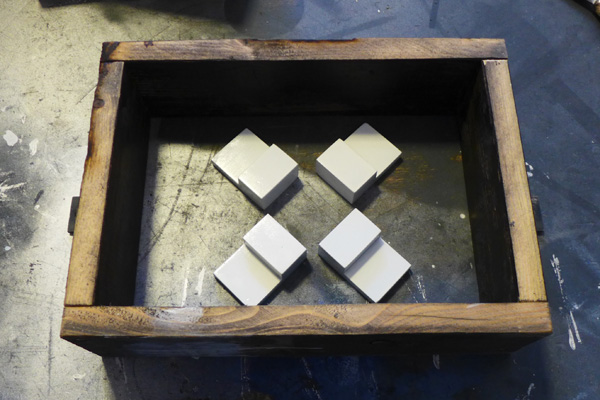

Le parti in alluminio le ho realizzate da fusione:

Il momento più brutto è stato quando ho dovuto eseguire due fori filettati m4 sulla ghisa avevo paura di spezzare il maschio dentro, per fortuna è andato bene.

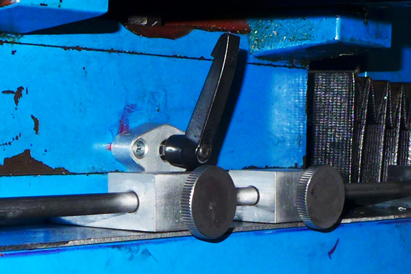

Ora devo fare due manopole al posto dei due bulloncini provvisori ed è fatta.
cersil
Posts: 192
Post Re: Stop trasversale alla Fervi T044
il: June 23, 2013, 11:38
Ed ecco le manopoline
