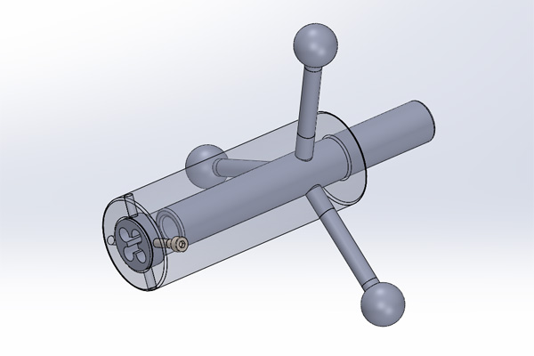

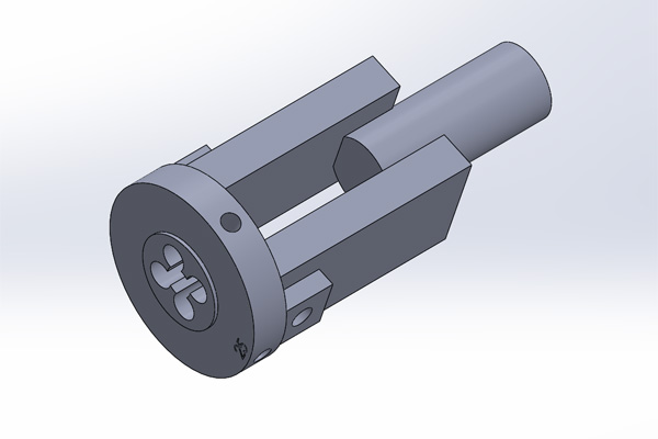

Salve,
volevo costruirmi un portafiliere da usare sul tornio. La mia dotazione di filiere è composta da 5 filiere diametro 25 (3-4-5-6-8) 1 filiera diametro 30 (10) e 2 filiere diametro 38 (12-14). Ero intanto indeciso se farle per utilizzo a mano o a macchina. O meglio volevo sapere se al minimo di giri (70 gpm) le normali filiere si possono usare a macchina e fino a che diametro, non rischio di spaccare tutto!? Poi dovrei decidere se farne una con testa intercambiabile o fare tre versioni per i tre gruppi di filiere.
Un consiglio grazie

A 70 giri ti prendi tutto in faccia :-) (naturalmente dipende anche dal materiale che filetti) la filiera va ruotata al contrario spesso, per rompere il filetto. Devi anche valutare lo sforzo che stai facendo. Io farei il secondo modello che hai disegnato al SolidWorks. Le manopole mettile più vicine alla filiera e naturalmente non passanti fino al cilindro centrale di supporto e scorrimento (così non ti viene la tentazione di farla girare a 70 giri eh eh eh...)

il secondo modello mi piace di più e forse è anche più semplice da fare ; aspettiamo la tua realizzazione !
