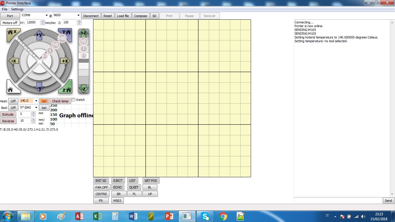

:( Buonasera colleghi, sono un paio di giorni che sto combattendo con la mia stampante alla quale non riesco a far partire l'estrusore per correggere il parametro M92 con il giusto valore. In effetti non riesco neanche a far riscaldare l'estrusore che rimane freddo.
Premetto che ho controllato l'elettronica e i cablaggi ed è tutto a posto...ho provato come suggerisce Rick a riscaldare con un accendino l'estrusore e riesco anche a rilevare correttamente la temperatura che gli faccio raggiungere..ma non riesco a fare altro.
Quando provo ad estrudere una 10 di mm mi dice "no tool selected".... ho cercato chiarimenti sul sito reprap ed ho trovato che in pratica non risulta configurato correttamente l'estrusore.

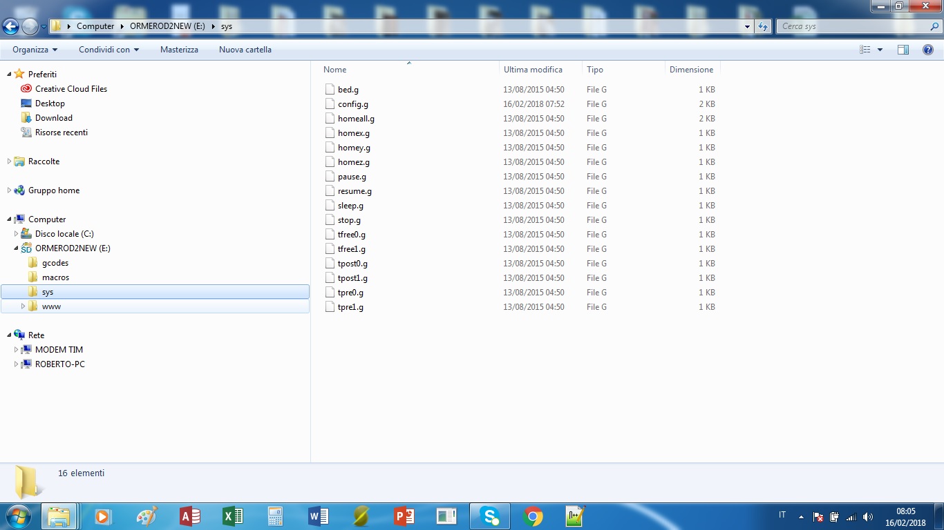

Premetto che mi funziona tutto e risponde ai comandi sia da Pronterface che da Arduino....la cosa che mi ha stupito è che rispetto alla tua configurazione presentata sul tuo corso ho trovato piccole differenze con il mio firmware che è piu aggiornato: per prima cosa nella root della memoria ci sono 4 directory e oltre a quelle che hai tu c'è una chiamata MACROS dove c'è un file chiamato "turnoffEmotors.g" con una riga di comando:
M84 E0:1:2:3:4

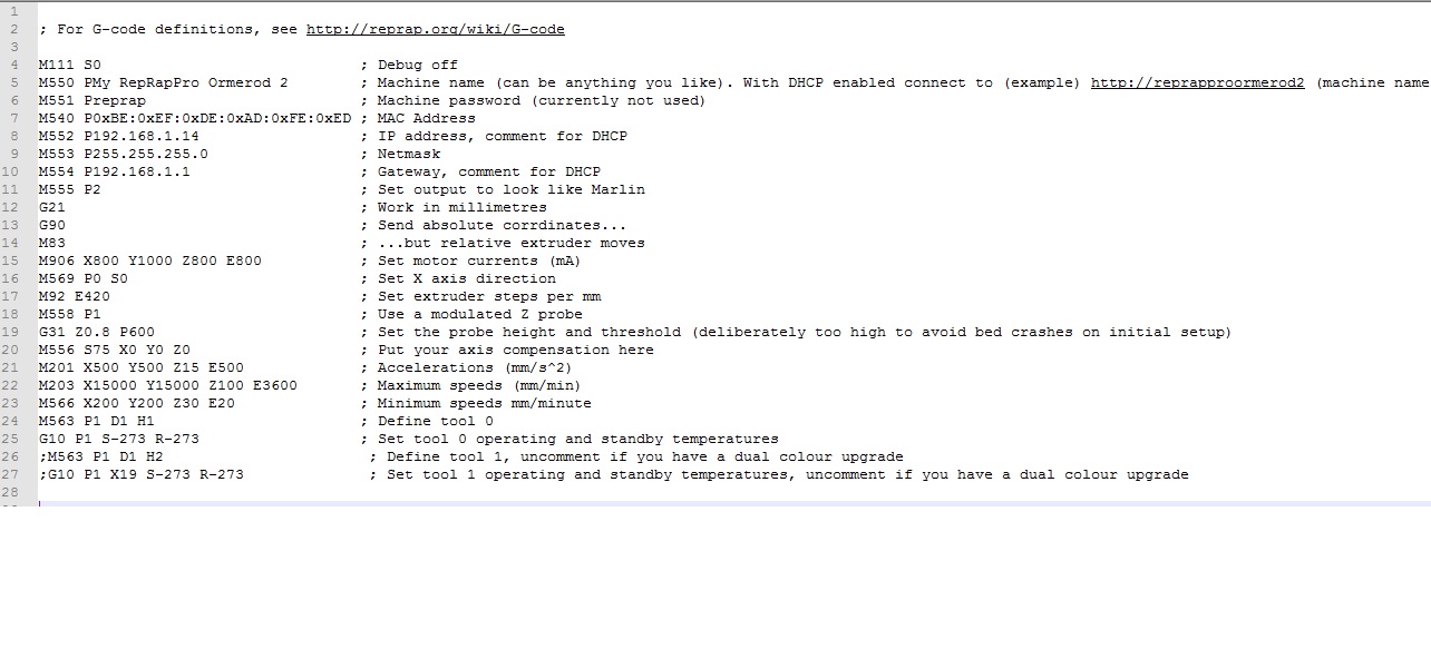

Poi nel mio file di Config ho trovato delle piccole differenze rispetto sempre a quello del corso...vediamo quali:
1) M558 nel mio file originale era P0 mentre sul tuo era P1
2) Infine le ultime righe con i comandi M563 e G10 che riguardano appunto l'estrusore e le sue configurazioni. Mi sono andato a leggere un po di informazioni sul sito REPRAP e sui comandi Gcode e Marlin ma non ne esco ..sigh sigh :-(
Attuale Config:
; For G-code definitions, see http://reprap.org/wiki/G-code
M111 S0 ; Debug off
M550 PMy RepRapPro Ormerod 2 ; Machine name (can be anything you like). With DHCP enabled connect to (example) http://reprapproormerod2 (machine name with no spaces).
M551 Preprap ; Machine password (currently not used)
M540 P0xBE:0xEF:0xDE:0xAD:0xFE:0xED ; MAC Address
M552 P192.168.1.14 ; IP address, comment for DHCP
M553 P255.255.255.0 ; Netmask
M554 P192.168.1.1 ; Gateway, comment for DHCP
M555 P2 ; Set output to look like Marlin
G21 ; Work in millimetres
G90 ; Send absolute corrdinates...
M83 ; ...but relative extruder moves
M906 X800 Y1000 Z800 E800 ; Set motor currents (mA)
M569 P0 S0 ; Set X axis direction
M92 E420 ; Set extruder steps per mm
M558 P1 ; Use a modulated Z probe
G31 Z0.8 P600 ; Set the probe height and threshold (deliberately too high to avoid bed crashes on initial setup)
M556 S75 X0 Y0 Z0 ; Put your axis compensation here
M201 X500 Y500 Z15 E500 ; Accelerations (mm/s^2)
M203 X15000 Y15000 Z100 E3600 ; Maximum speeds (mm/min)
M566 X200 Y200 Z30 E20 ; Minimum speeds mm/minute
M563 P1 D1 H1 ; Define tool 0
G10 P1 S-273 R-273 ; Set tool 0 operating and standby temperatures
T0 ; Rick command :-)
;M563 P1 D1 H2 ; Define tool 1, uncomment if you have a dual colour upgrade
;G10 P1 X19 S-273 R-273 ; Set tool 1 operating and standby temperatures, uncomment if you have a dual colour upgrade

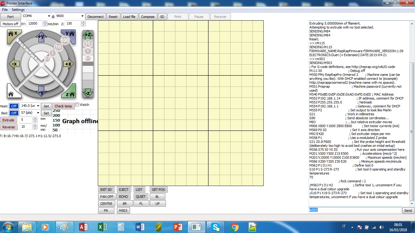

DI seguito le risposte alla richiesta di estrusione...
