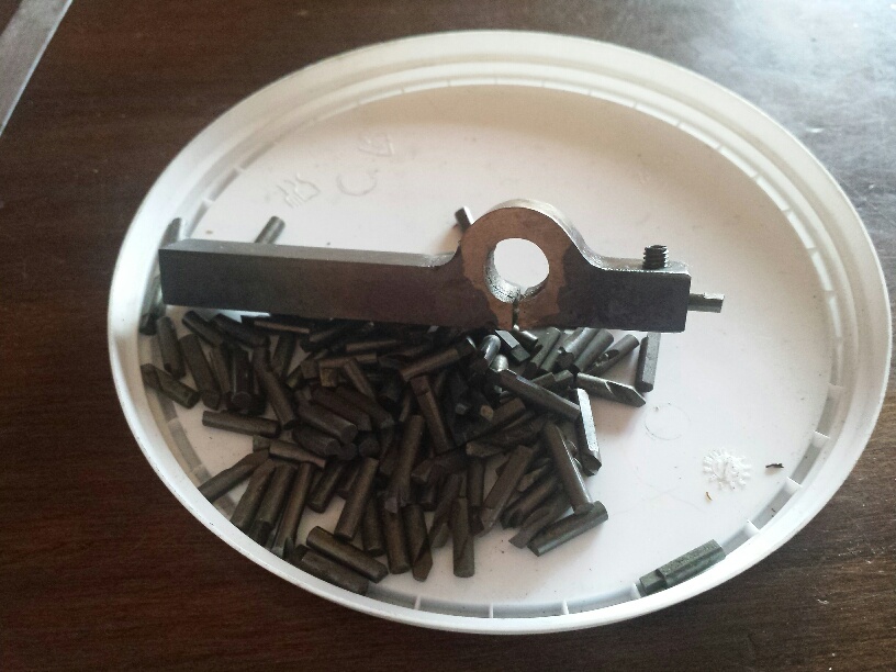

il: March 14, 2018, 20:26
Buonasera a tutto il popolo di EBG,
ho replicato l'utensile presentato da Rick, partendo dal ritrovamento degli inserti ...trovati nella solita cantina, da 3 mm, nella foto sono visibili gli inserti accanto all'utensile.
Non avendo il materiale necessario per costruirlo in un pezzo unico l'ho messo insieme in 3 pezzi, ricavati da un quadrello da 10 e da una tornitura di un tocco di inox nelle veci della parte armonica.
I 3 pezzi sono stati saldati tra loro utilizzando una saldatrice a filo, la saldatura è stata profonda, grazie ad una bisellatura generosa tra le parti da saldare. E' possibile vedere l'entità della penetrazione in foto, la reazione alla brunitura risulta diversa e sono distiguibili le varie parti.
ciao a tutti mario
