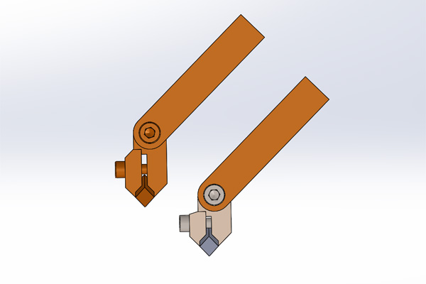

Che dite se riduco la testa il più possibile in lunghezza potrei avere una maggiore rigidità?
Qui sotto ho messo a confronto l'utensile gia realizzato con quello più corto da fare. Ci sono 6 mm in meno di lunghezza, in fondo erano superflui.

L'inserto dopo l'affilatura sulla dima di affilatura, presenta un angolo di circa 80° tra i due taglienti. Questo da una spoglia di circa 5° per poter eseguire gli spallamenti. Non so se hai creato un raggio di curvatura con la pietra, come consigliato. Questo aumenta grandemente la qualità di finitura. Si tratta di considerare questi fattori e di imparare ad usarlo al meglio.
Per tagli pesanti conviene che la parte tagliente sia un po arretrata rispetto alla punta, per finiture il taglio deve essere più di punta.
Naturalmente si possono anche montare inserti tondi il cui ampio raggio naturale di punta, fornisce ottime finiture superficiali.
Il fatto che l'utensile tenda a scivolare giù invece di incriccarsi e spaccare tutto è una caratteristica importantissima. In ogni caso, operando con un utensile ad angolo tradizionale ed entrando nel pezzo si possono presentare gli stessi rischi di criccaggio, se non si opera in maniera accorta.

accidenti , è venuto benissimo , con l'alluminio è perfetto , forse con materiali duri flette leggermente e produce le scalette : quando sei in tornitura longitudinale lavora solo di punta ma quando arriva allo scalino la resistenza del metallo aumenta moltissimo e allora arrivano i problemi !
sentiamo che ne pensa Rick
