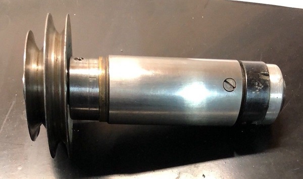

Per fare quel foro senza smontare dovresti costruire un supporto da montare sul carrino al posto del portautensili per un trapano, una quill, un dremel, un qualcosa di autocostruito se hai la capacità .. inomma qulche dispositivo che ti permetta di forare avanzando col carrello. Dispositivo movimentato o da motore incorporato (nel caso di trapano, dremel ecc) o da cinghia e motore dislocato (nel caso delle quill, ti allego un'immagine per farti capire cos'è).
Ci sono anche i cosiddetti torni combinati che hanno già il dispositivo per fare questi lavori (si tende ad evitarli perchè sono di pessima qualità oltre che scarsamente versatili, credo che gli unici degni di nota siano gli emco ma costano parecchio), ci sono altrimenti i torni che nei loro accessori hanno anche questo tipo di sistema a parte come nel caso dei torni da orologeria e grande orologeria per il taglio delle ruote, dei pignoni eccetera. Possono ovviamente anche forare.
Detto questo credo ci siano sistemi meno complessi e altrettanto efficaci per fare questo lavoro :D col pezzo giù dal mandrino ovviamente
