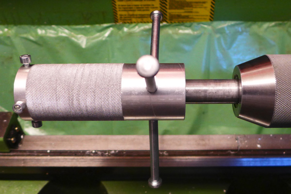

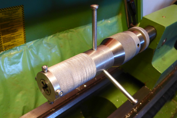

Vi propongo un utensile per eseguire filettature al tornio ma a mano.
Questa naturalmente è la mia versione.

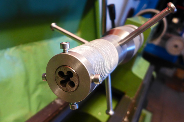

Problemi riscontrati: difficoltà ad eseguire il foro centrale da 20 mm più che altro per la lunghezza. Domanda ma se si dovessero fare fori più lunghi di 120mm che si fà? Ho deciso di mettere le tre leve per la rotazione tutto a destra perchè ho pensato che data la notevole lunghezza a sbalzo tra mandrino e utensile più avesse premuto a sinistra e maggiore sarebbe stata la leva e quindi la flessione. Altro problema e si nota sulla godronatura ad un certo punto mi si è girata la torretta, non c'è modo di bloccarla in modo che non si muova vista la spinta laterale. Se avete un suggerimento è beneaccetto. Ultimo problema è che le mie 5 filiere dal 3 all'8 del diametro di circa 25 sono tutte di marca diversa e quindi con variazioni sul diametro. Bè quattro si avvicinano molto ad un diametro di 24.9 mm ed infatti la sede l'ho fatta per accogliere queste, purtroppo la M6 ha un diametro di 25.38 e quindi non ci va ha anche solo due fori anziche 4 per serrarla. Ora o trovo un'altra filiera del diametro simile alle altre ho dovrò inventarmi qualcosa.
Vi saluto calorosamente e alla prossima
Silvano

È venuta bene, io avrei messo le leve più verso la filiera e poi, gia che c'eri, potevi fare il cono morse per evitare il mandrino.

Riguardo alle leve della flessione che mi dici?
Cono morse mamma mia mi spaventa.
