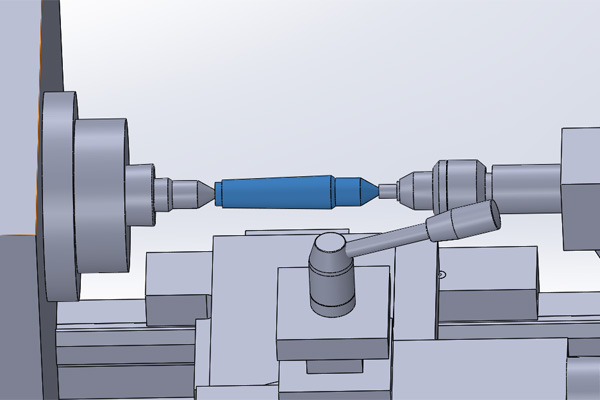

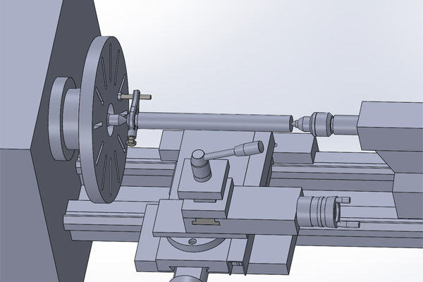

Un'ipotesi con quello che ho a disposizione potrebbe essere:
Per copiare l'angolo del conomorse con il comparatore uso una contropunta con foro. Una volta impostata la contropunta, monto il plato. Purtroppo non ho una menabrida ma posso usare questo plato che è molto grande, 300mm di diametro , ma non ho altro. Poi inserisco la barra da tornire tra le punte ed eseguo il cono morse. Dopo rimetto la contropunta in asse e sempre con brida e menabrida tornisco la parte cilindrica. Il problema sarà poi fre il foro centrale. Mi sembra piuttosto complicato. Se conoscete un'alternativa più semplice dite pure.
