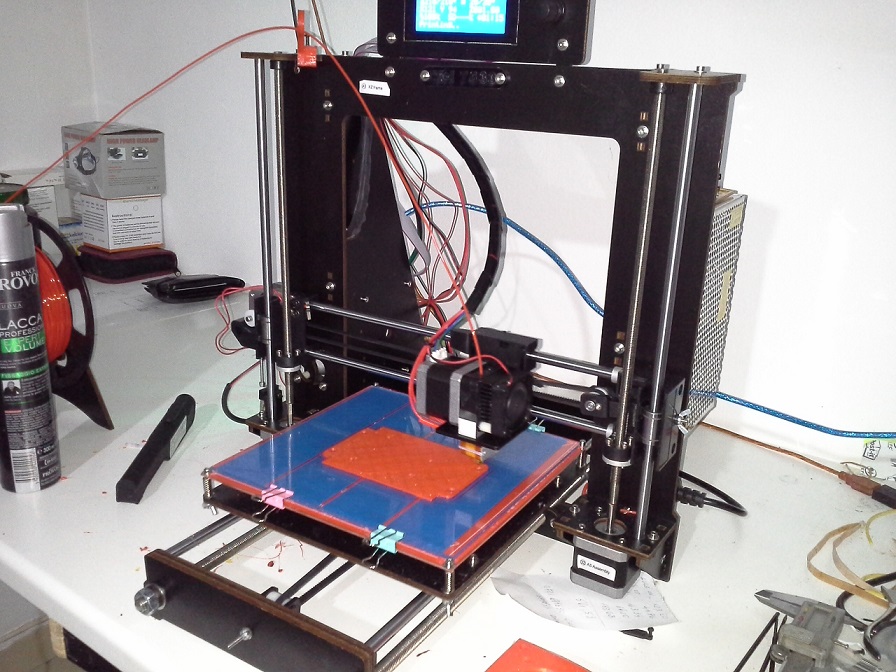

Ho acquistato questa stampante 3D su Ebay ad un prezzo veramente irrisorio ( 99,00 € ) e nell'insieme direi che va abbastanza bene come meccanica ed elettronica, lle note dolenti sono il firmware che non permette il salvataggio delle variazioni in eeprom ( caricato nuovo firmware Marlin 1.1.4 questa notte ) e l'estrusore che ha da subito mostrato i suoi limiti, e dopo 5 prove di stampa delle quali solo la prima completata, ma ovviamente non perfetta ora sono fermo in attesa che arrivi il nuovo estrusore E3d Titan V6 che acquistato in cina mi è costato circa 20 € , sperando che sia migliore di quello in dotazione :)
essendo per me la prima esperienza in questo campo, avrò bisogno dei Vostri consigli e suggerimenti per ottenere dei risultati decenti, come ad esmpio:
temperatura di lavoro del fusore e del piano, kaptron e il suo utilizzo, sensore di autolivellamento, (ne ho ordinato uno capacitivo) poi gli eventuali miglioramenti da poter stampare per renderla più stabile e performante
un grazie anticipato
Riccardo

questa la stampante:

Ciao Riccardo, si, somiglia ad una Anet che comunque deriva dalla Prusa I3.
Che dire... ci sono una montagna di miglioramenti che si possono fare. Alcuni sono solo sciocchezze che in pratica, quando va bene, non servono a nulla, altri sono di fondamentale importanza.
Non capisco il fatto dei parametri e dell'estrusore, ma io ho esperienza solo sulla Anet A8 che ora stampa in maniera ottima e ripetibile e con grande precisione.
Tienici aggiornati e per quanto mi è possibile ti aiuterò ben volentieri nel caso di domande specifiche.
Buone stampe 3D :-)
