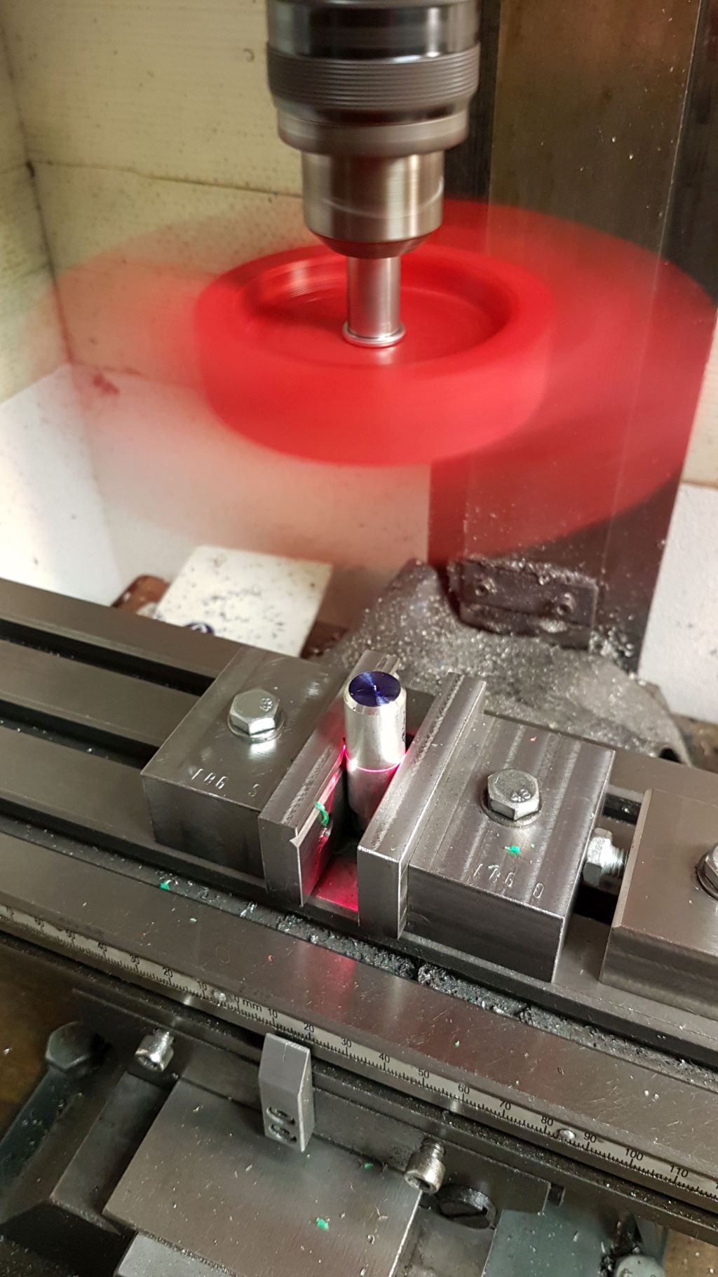

Sono arrivato alla versione finale del centratore laser rotante nella versione EBGmodels.
Devo dire che effettivamente è uno strumento dall'uso estremamente pratico, la precisione ottenibile è pari a quella di un centratore a comparatore.

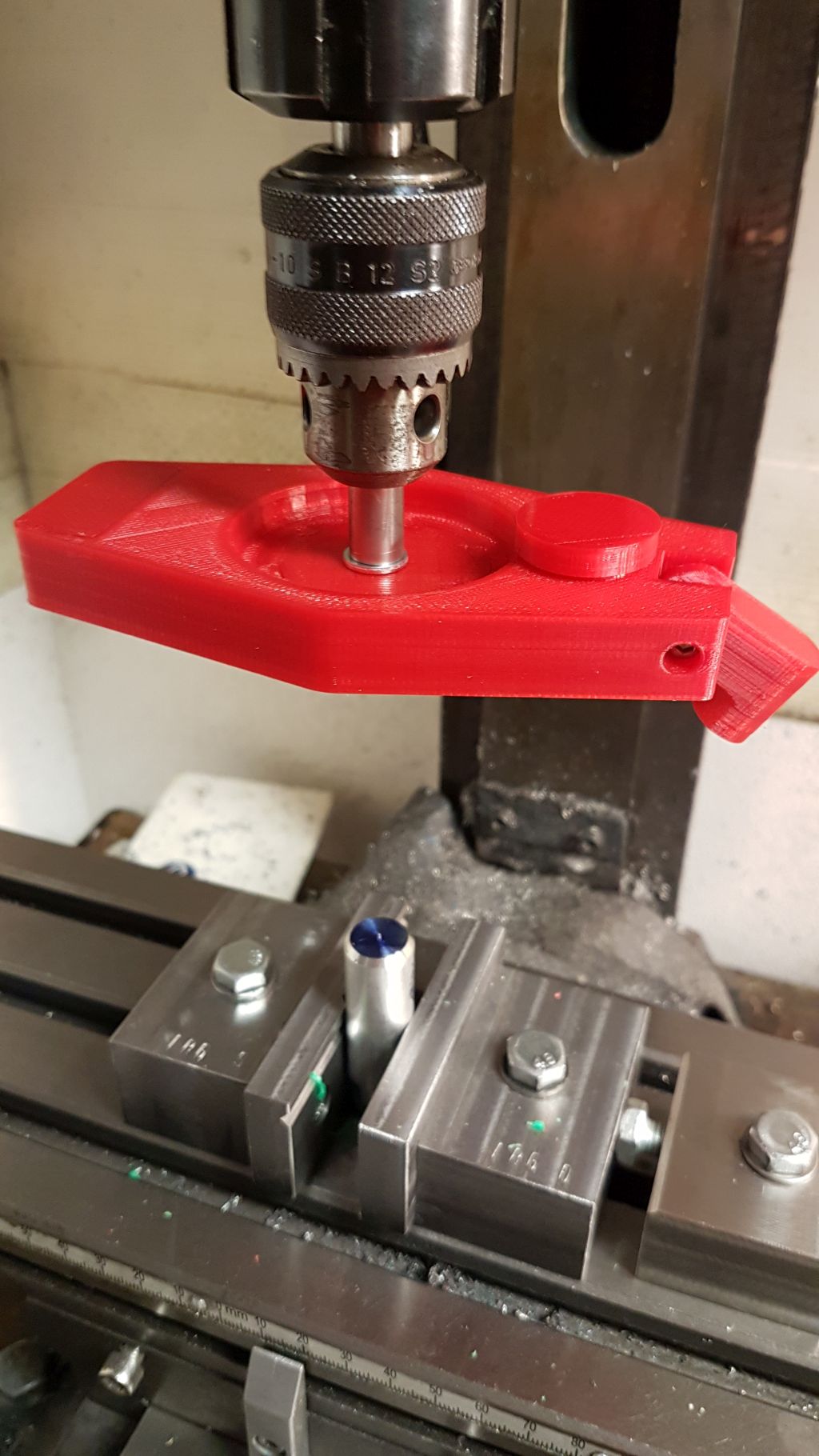

Inoltre, per renderlo ancora più versatile, l'ho dotato di un adattatore per mandrini di punte da foratura.
In questo caso si può facilmente montare anche su di un trapano a colonna ottenendo gli stessi risultati di accuratezza, senza perdere la possibiltà di montarlo sulla ghiera ER25.

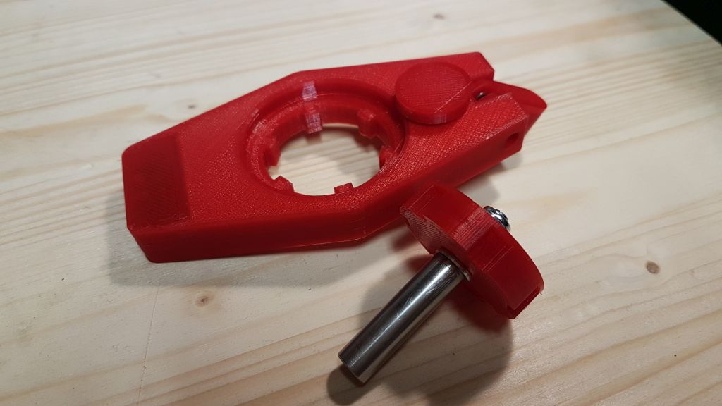

Ciao Rick
Ho provato il centratore laser che tu mi hai spedito e va benissimo, una semplice domanda per non commettere errori, per la sostituzione in futuro della batteria bisogna agire sul bottone tondo che sta sopra, io ho provato a girarlo e anche a forzarlo un po' tirando e aiutandomi con un cacciavite sotto al bottone, ma non riesco a toglierlo, esiste una procedura particolare?
Luciano
Post Re: Centratore Laser Rotante versione EBGmodels
il: April 1, 2018, 07:30
Ciao Luciano, bene, sono contento che ti sia piaciuto. Si, é davvero comodo e pratico nell'uso. :-)
Il "tappo" batteria é ad incastro. Fai leva tra il corpo del centratore e il bordo del tappo con un cacciavite messo di lato e vedrai che si apre.

Ciao Rick, una domanda sul centratore, vorrei sapere se ti è possibile replicarlo per la ghiera ER32?
il: July 8, 2018, 17:24
Ciao Lio, non é necessario perché é compreso di adattatore con codolo da 8 mm che puoi montare dove vuoi e che aumenta anche la sua precisione.
lio
Posts: 215
il: July 8, 2018, 20:25
Si certo Rick, ma mi sarebbe più comodo avere anche l’adattatore per ER32, non è possibile?
il: July 8, 2018, 20:26
No mi dispiace.
