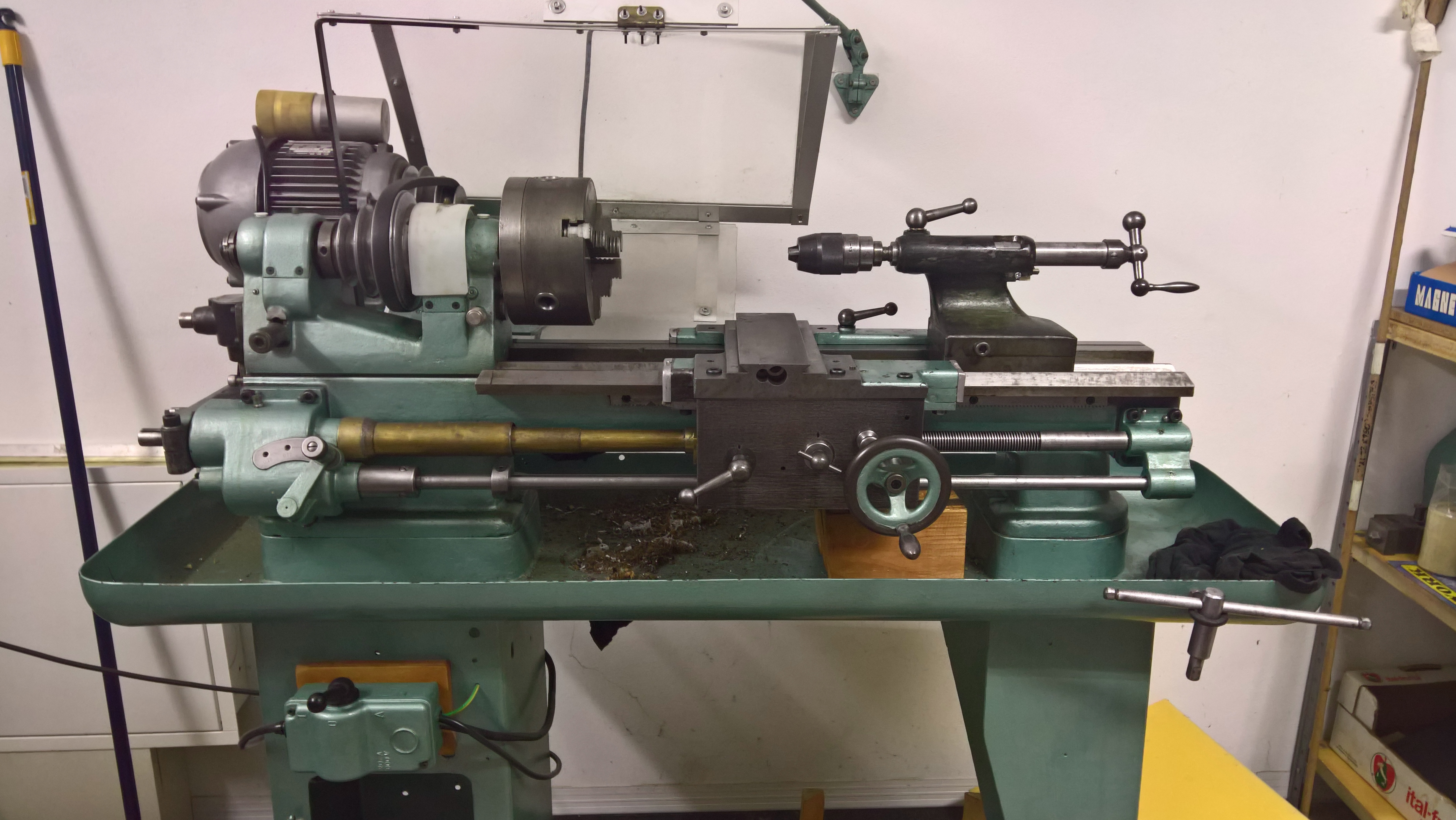

In quanto al trascinamento longitudinale, hai visto bene, c'è un cambio a tre velocità più folle, 8, 12 e 18 centesimi/giro, i cui rotismi sono interni ed indipendenti dalla Norton che aziona solo la madrevite, ora inerte per mancanza di ingranaggi se non quelli citati e che collegherebbero i due alberi terminali alla estrema sinistra. Quello superiore gira in pari al mandrino, quello inferiore è l'estremo della madrevite.
Sopra alla manetta del cambio che sta appena sotto e di lato all'estetica protezione telescopica in ottone della madrevite, c'è un altro piccolo pomolo, visibile di tre quarti nella foto, che ha tre posizioni anch'esso: neutro centrale e marcia avanti ed indietro le altre due; questo va ingaggiato a motore fermo se si desidera usare il trascinamento automatico e/o attivare la madrevite. Il tutto è già funzionante in quanto, come detto, ha una trasmissione indipendente interna già revisionata che non è visibile esternamente. Nel carrello è ovviamente presente un comando meccanico che impedisce la contemporanea attivazione del trascinamento e della pinza sulla madrevite. Dulcis in fundo, sulla barra vedrai una boccola scorrevole e bloccabile a piacimento sulla barra di trascinamento: utilissima per evitare distratti fracassamenti da automatico imperterrito. Quando il carrello raggiunge la boccola, disimpegna automaticamente la barra arretrando un incastro a quadrifoglio su molla posizionato all'interno del barilotto subito a destra del cambio velocità di avanzamento. Scusa la prolissità ma adoro questi dettagli tecnici di altri tempi quando la cosa più elettronica esistente era la lampadina.
