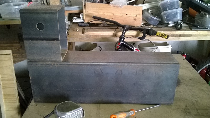

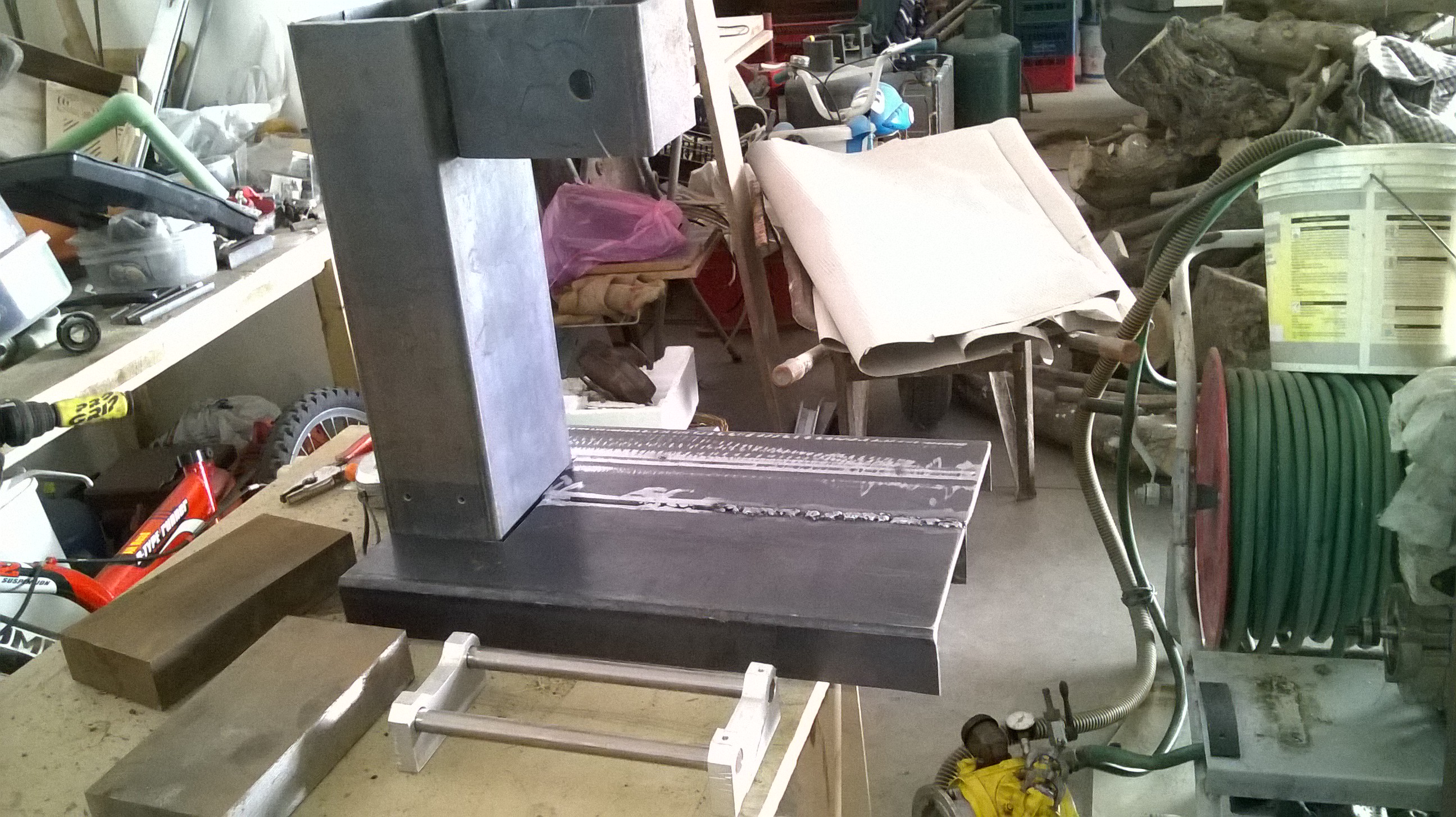

Ciao, orgoglioso della ia ultima creazione vi mostro in anteprima la macchina che sto costruendo.
Il blocco di ferro era stato acquistato per fare un tornio, ma vista data la difficoltà, soprattutto per la mancanza di strumenti di lavoro professionali, ho desistito: il tornio me lo sono comprato ed il blocco di ferro sta per diventare una fresa cnc...

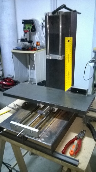

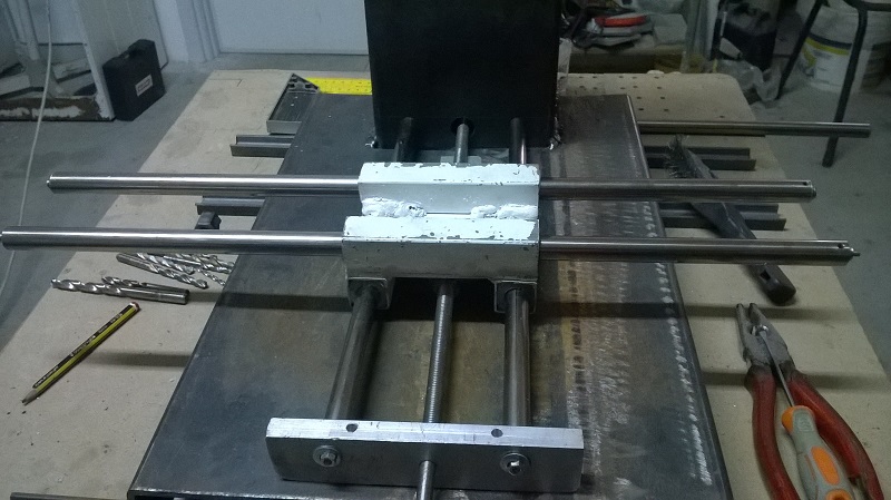

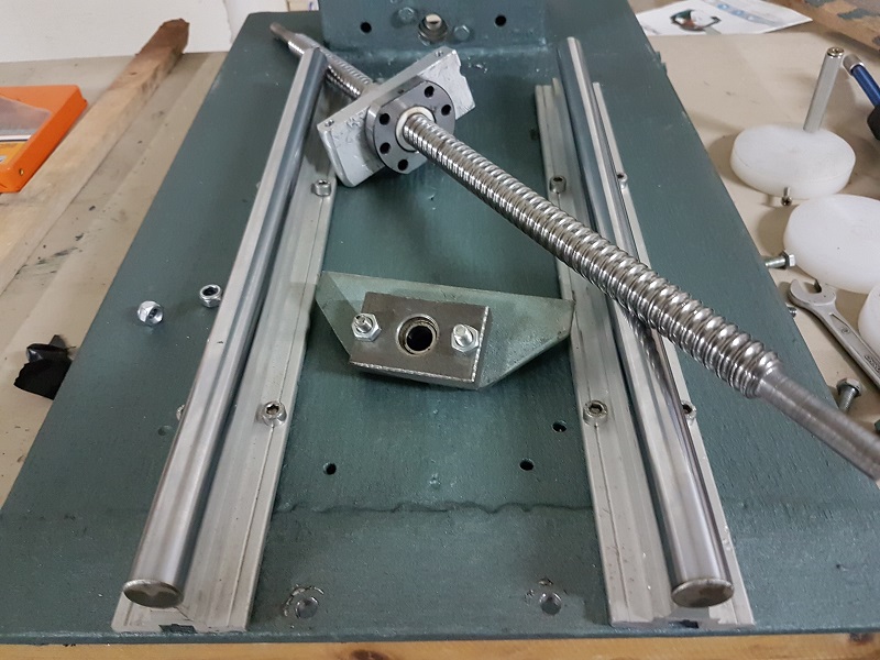

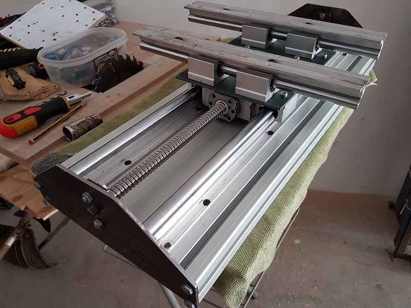

Inizialmente ho provato a riciclare delle barre di stampante e normali barre filettate, ma con il piano in acciaio che da solo pesava 17 Kg. ho optato per guide supportate e viti a ricircolo di sfere, questo è il risultato... salto le foto delle fasi intermedie.

Altre Foto

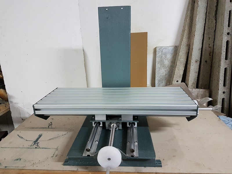

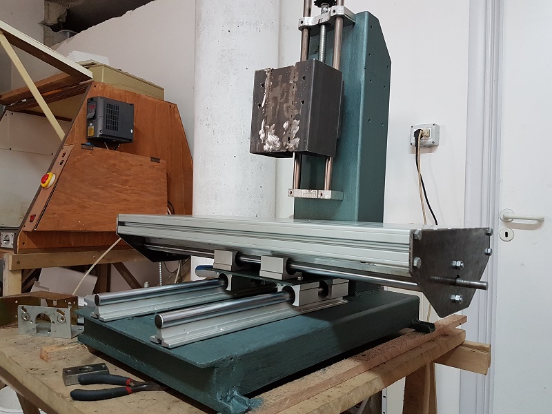

Questo è il punto a cui sono arrivato.
Sto pensando di modificare anche l'asse Z, per ora lo monterò con le barre di stampante e barre filettate
con trazione con catena da bici, ma forse la sostituisco subito con puleggia dentata, il problema è che non so dove e di che misura acquistare la cinghia.

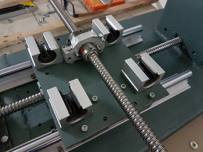

ciao mi sembra un bel lavoro, anche robusto. Una ciriosità: come regoli il gioco sulle guide e sulla vite ?

le viti non hanno gioco, e i pattini una volta calibrati anche
Si, la struttura è molto robusta, ho in serbo di riempire la base con malta in cemento alla fine, per renderla + stabile e il piano scanalato rimpirlo con schiuma espansa per ridurne il rumore.

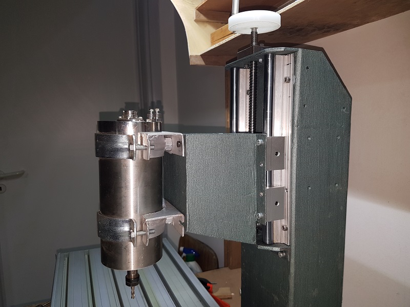

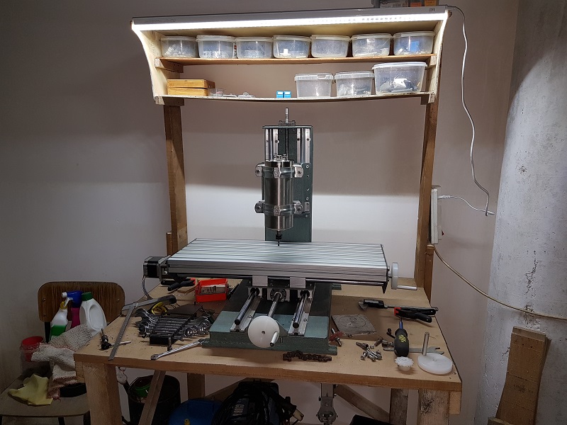

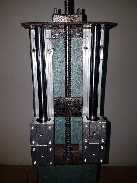

Ho quasi completato l'asse Z, manca il collegamento con il motore.
Quasi quasi monto l'inverter e la provo fresando manualmente...

Complimeti tommyc, anche realizzare una cnc non è facile senza mezzi professionali, non so tra i 2 quale sia il più complesso ma hai fatto un ottimo lavoro
Saluti Cosimo

Complimenti, tienici aggiornati.
Però quei ripiani vanno più robusti, specialmente quello in basso :)
