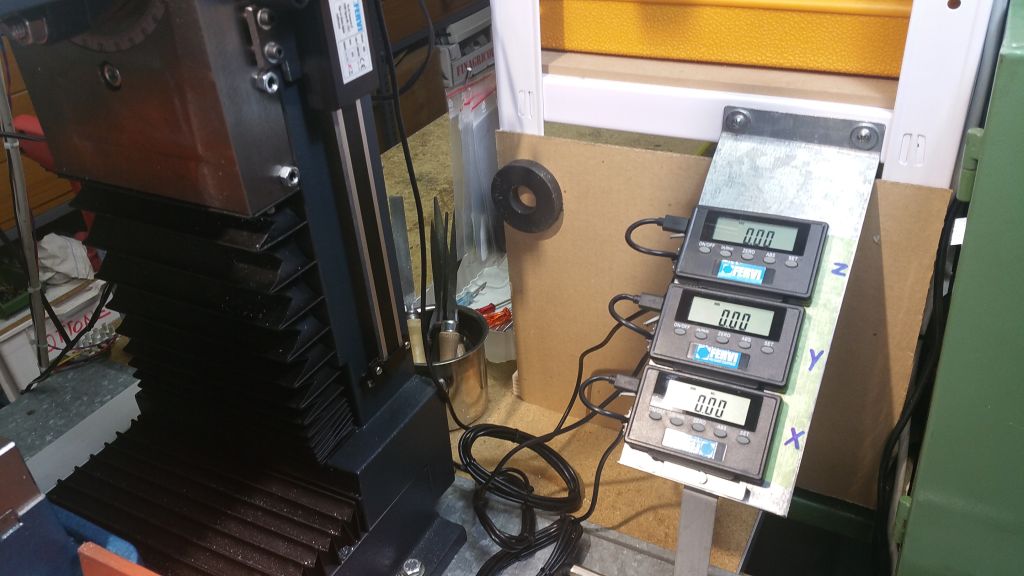

Come dici tu io addotto già questi accorgimenti, blocco sia il canotto che la testa in fase di fresatura, per quanto riguarda la precisione del nonio penso non ci siano problemi, perché io uso la visualizzazione digitale per tutti e tre gli assi e corrispondono al centesimo alla regolazione dei noni, vedi foto, penso che sia il posizionamento della fresa sul pezzo che probabilmente lo calco forse un po' troppo, comunque grazie mille dei consigli.
