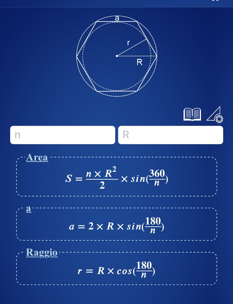

Ciao,ecco qui la formula.
Antonio.

Ciao Antonio, ringrazio di cuore, ma i miei ricordi aritmetici sono limitati. no mi sono spiegato bene, la domanda e come trovare la quota per la fresatura dei 6 lati?
Magari prima della pensione imparo ancora qualcosa. Buonna serata
