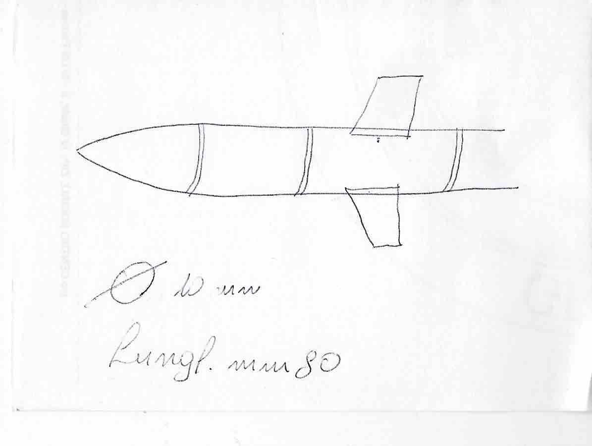

Ciao Rick, devo fare per un amico modellista un missile in alluminio, in allegato forma, pressapoco, e misure. Il problema è: come faccio a fare l'ogiva che è arrotondata? Grazie e ciao, Gianni.

Ciao Gianni, bisogna vedere che macchine hai a disposizione, di che spessore deve essere l'ogiva.
In ogni caso, per una cosa del genere, sarebbe conveniente usare la lavorazione per "imbutitura" che è una deformazione plastica del metallo.
Si parte da una sagoma realizzata per esempio in legno, da fare su un tornio con sgorbie, raspe e lime fino a fare la forma dell'ogiva (meno lo spessore delle pareti dell'alluminio)
Si infila poi un tubo nella forma prendendo il tutto nel mandrino e si usano degli utensili a mano che girando e con la pressione, deformano il tubo fino a fargli assumere la forma dell'ogiva.
